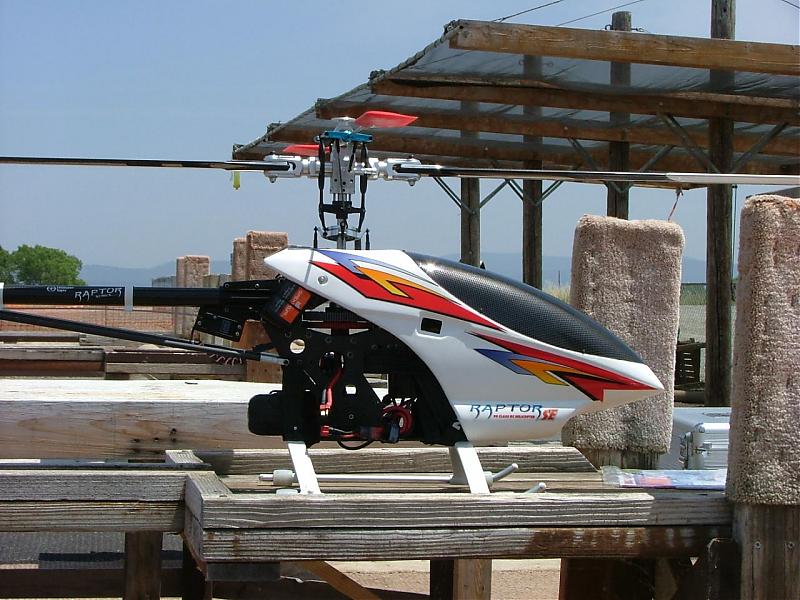

Selon le slogan '' Pourquoi faire simple quand on peut faire compliqué ", l'un de vous aurait il eu connaissance d'une conversion électrique pour un R90 ?
Et surtout de l'existence d'un '' kit '' de transformation ?
J'ai vu sur un site Belge l'existence d'un kit mais pour Millénium, je sais que cela existe aussi pour R 50 , mais pas à priori pour R90 ...
Merci d'avance à vous de vos remontées et expériences .

Pour le R50 il faut prendre la pièce option de mikado https://www.fxaeromodels.com//product_i ... 930dbcf548
(j'en vends une justement)
Sinon pour le 90 il faut regarder sur runryder. Il y a pas mal de conversion faite mais maison. A priori il n'y a pas grand chose à faire.
Il te faudra un moteur genre Actro 32-3 et un controleur qui tienne le coup (~75-100A suivant ce que tu fais).
@+ ludo

J'aimerai rendre mon R90 SE électrique car je le trouve beau ( cet hélico est un peu un reve pour moi ...) et j'en ai marre depuis des années ( Bateau, Avion , Voiture, Hélico ...) de les nettoyer !
Et c'est Mr Ludo avec son Millénium qui me donne envie de franchir le cap !
Mais sans etre vulgaire, le porte monnaie ne serait pas trop un probleme, mais j'aimerai un kit propre, du style de TP PACKS pour le R 50 ou du genre RC MARKET pour le MILLI.
J'ai eu Alex au téléphone ( RC MARKET ) qui m'a dit que ce kit ( à sa connaissance ) n'existait pas .
Je pensais que le kit de TP PACKS du R 50 était adaptable en le '' gonflant '' coté moteur, ( aprés restera le probleme des plaques de fixations ??? ) mais à priori le diametre du roulement de cloche du R 50 qui recoit le dessus du pignon est plus petit que celui du R 90 ? Et je ne vois plus de toute manniere ce kit en vente chez TP Packs ?
Merci à vous, si il y a d'autres pistes ...!?
Manu.
