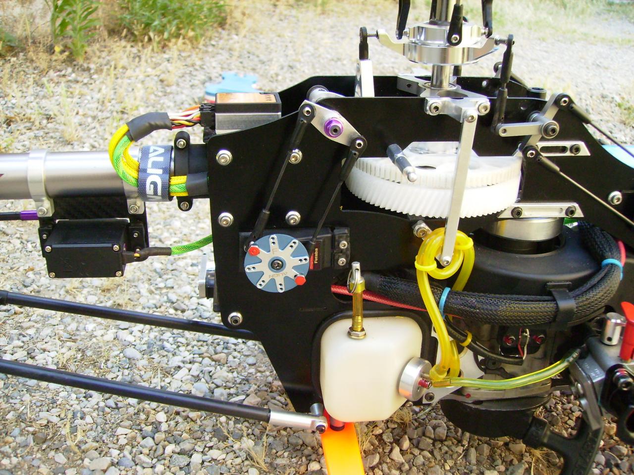

Sur l'une des photos précédentes de ton Radikal, je me suis aperçu que tu avais monté des doubles palonnier en alu sur tes servos.
Peux-tu me dire éventuellement ou tu as pu te les procurer. En effet, j'ai du mal à en trouver qui puissent recevoir les rotules du Radikal qui si je ne me trompe pas sont en diamètre M4 au niveau de leurs fixations.
Je ne sais pas la marque de tes servos, pour ma part il s'agit de servos de marque Hitec.
Merci pour ton information.
Sinon j'ai volé aujpourd'hui et ce n'était que du bonheur !!! j'adore cet hélico
Hélimax
salut helimax :) ..mes servo c'est des futaba ,,bls451,,et palonnier futaba,,,c'est pas du m4..mais m3...je vais refaire des photos.car la je monte en flybarless, donc je change les palonniers pour des align futaba allu,y z'on la course qui va bien pour ca!!
pour tes hitec va voir sur "flash rc", il on pas mal de palonnier allu, tu devrais trouver ta vie :D
pour repondre a claudy.......j'ai pas fait la note de l'équipement de mon radikal, mais ya pas énorme de pieces update à acheter en plus, c'est plutot des modif pour fiabiliser certain montage qui risque de souffrir en 3d, sinon d'origine y va tres bien deja surtout qu'il ont changé le rapport de réduction. mtn c'est sur qui faut mettre de l'équipement de qualité on s'y retrouve vite :D ...........bon vol a tous :mrgreen:
