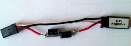

J'ai monté un step down sur la sortie du régulateur de tension Align pour limiter à 5,1v la tension sur le servo d'anticouple... servo 9254 foiraré après 2 vols !!!Je contrôle ce régulateur, et constate que la tension de sortie est identique à la tension d'entrée ?? Branché sur une alim. de labo, même à 12v la sortie est de 12 v !!! Pas de régulation ?
J'ouvre le régulateur et constate qu'il est composé de deux diodes HER503 montées tête bêche en serie sur le fil +.
Renseignement pris sur le type de diode, c'est une diode redresseuse de 100v 5A à haute efficacité...Question comment ce montage peut-il réguler la tension ????????
Si quelqu'un peux m'expliquer, merci je suis preneur....
A++
Attilio
Le step down n'est pas un régulateur de tension, c'est un step down, un "abaisseur" de tension. Le fait de mettre 2 diodes en série, permet en moyenne de faire descendre la tension de 0,7v. Si on les met 2 diodes en //, cela fait descendre la tension de 0.7v, mais encaisse plus en ampérage, si en série, tu diminues encore une fois de plus la tension d'entrée de 0,7v. Le Step down est utilisé lorsque tu veux alimenter les servos de ton cyclique en 6v, et ton servo d'AC en 5,3v par exemple. Les 6v sont fournis par un régulateur (par le BEC dans le cas d'un hélico electrique, ou un UBEC).
Salut rbellan,
Merci pour ta réponse,en effet c'est un "regulator 5,1V " mais le blème, c'est que les diodes sont en opposition ( anode D1 sur cathode D2, anode D2 sur cathode D1) !!! de ce fait en redressement, elles s'annulent ,logiquement ??? elles sont sur le fil rouge + coupé , le noir - passe directement d'un fiche à l'autre du cordon .On est en continu ( CC ) ou est la raison de monter des diodes de "redressement " ?
A++
Attilio
les diodes sont en serie mais a l'entrée et a la sortie du servo d'A/C
* connectique rouge male(recepteur), diode ->|, connectique rouge femelle (servo)
* connectique noir male(recepteur), diode |<-, connectique noir femelle (servo)
ce qui revient a : pole +(recepteur) ->|(diode) servo ->|(diode) pole - (recepteur)
Deux diodes en serie te donne 2 x 0.65v = ~1.3v a deduire de la tension de ton accu. faite vos mesures non pas a vide mais circuit branché....
