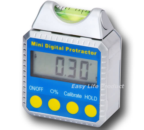

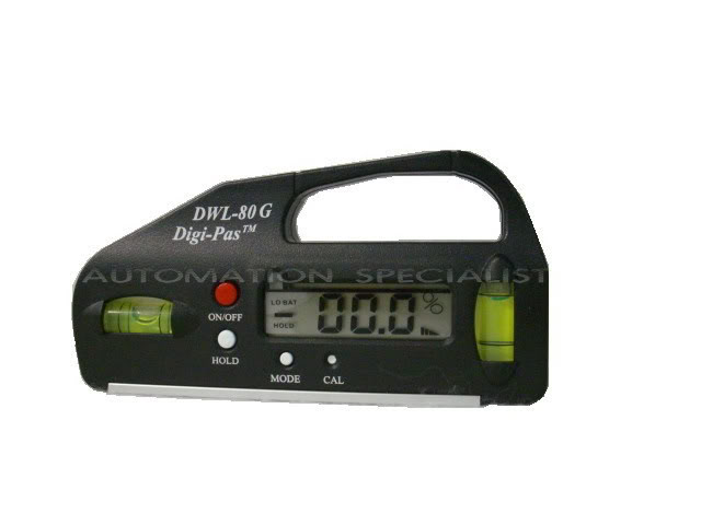

Après une séance de recherche effrénée sur le net, et afin de trouver un incidence-mètre électronique, je suis tombé sur ces modèles.
Cela aidera certainement d'autres personnes dans mon cas.
http://cgi.befr.ebay.be/Digital-Inclino ... 4896wt_930
http://cgi.ebay.fr/SPIRIT-SPIRIT-LEVEL- ... 9285wt_930
http://www.appraiserslaser.com/product/ ... ENSOR.html
http://cgi.ebay.fr/rapporteur-numerique ... 635wt_1042
Entre nous, je m'en suis acheté un, bon, pour mettre une table de niveau ça va, mais pour régler un hélico, ça va pas du tout.
C'est beaucoup trop gros, le contact entre la pale ou pied de pale et le module est assez approximatif. Le mien est retourné dans sa pochette trois minutes après réception du colis et y est toujours.

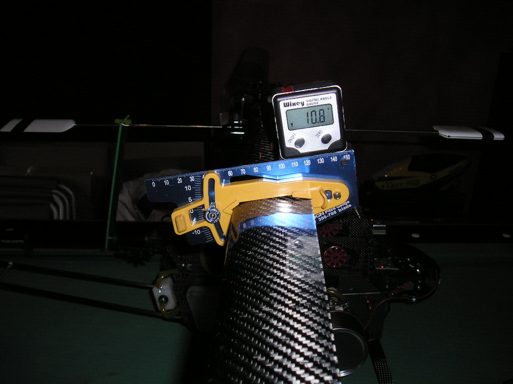

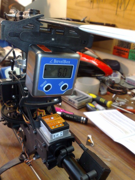

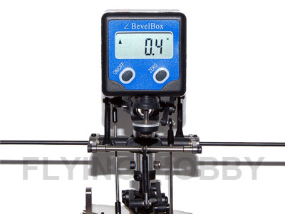

Le deuxième dans les photos, c'est le model de chez flying-hobby mais avec le niveau à bulle en plus. En fait c'est comme le troisième mais de couleur bleue.
http://flying-hobby.com/catalog/product ... ts_id=2853
Je l'ai testé et ça fonctionne super, j'ai même réussi à le poser sur le porte pale du Trex250, donc ce n'est pas impossible.
Il suffit de savoir s'en servir :mrgreen:

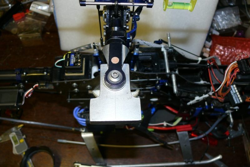

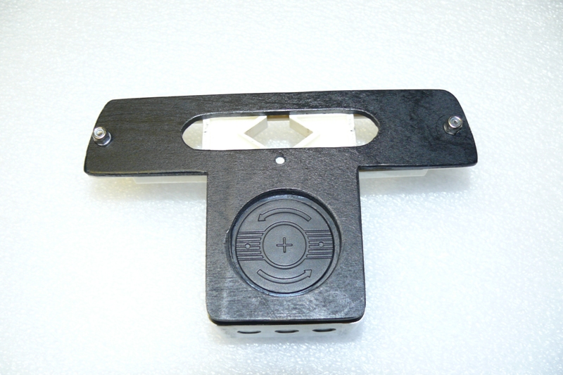

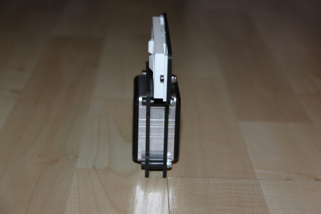

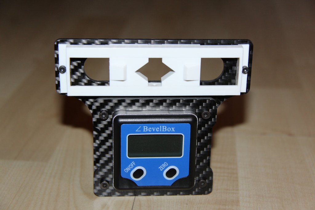

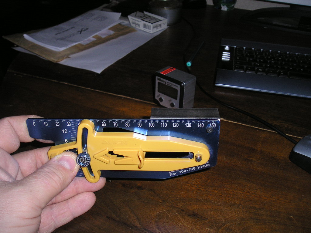

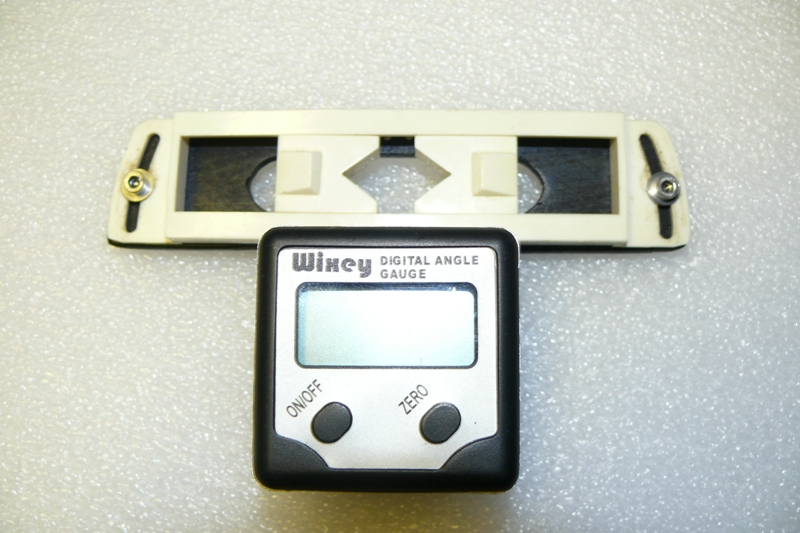

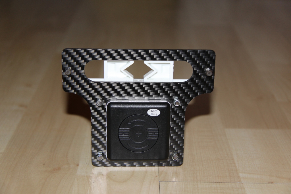

Je suis bien interessé par un incidencemetre electronique et l'autre solution que de le mettre sur le pied de pale (par toujours possible) est de le fixer à demeure sur un incidencemetre classique (même bas de gamme, il ne sert que pour le support) en l'etallonnant avec la bulle. Cela permet de lire directement le pas même avec un pied de pale pas bien plat.

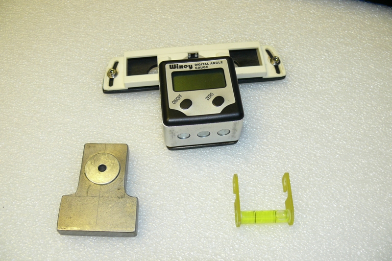

Voila ma contribution, avec 2 moyens de fixation, direct sur les pales ou sur le pied de pale.

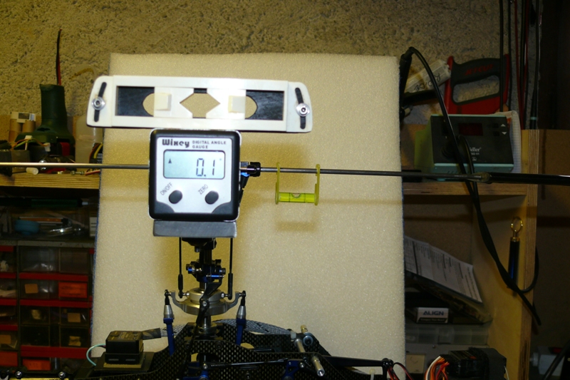

et aussi une bulle pour la barre de bell, et oui si la machine et la barre de bell ne sont pas de niveau les valeurs de pas max et mini ne seront pas justes.
Une simple tôle acier de 10mm il suffit de caler avec des rondelles suivant la largeur d'ouverture du pied de pale l'inclinomètre possède une base magnétique lui permettant une très bonne fixation
Je n'utilise maintenant pratiquement plus que la fixation sur le pied de pales car c'est beaucoup plus précise, et depuis je n'ai plus jamais eu à régler un tracking sur le terrain depuis que j'utilise cet instrument
