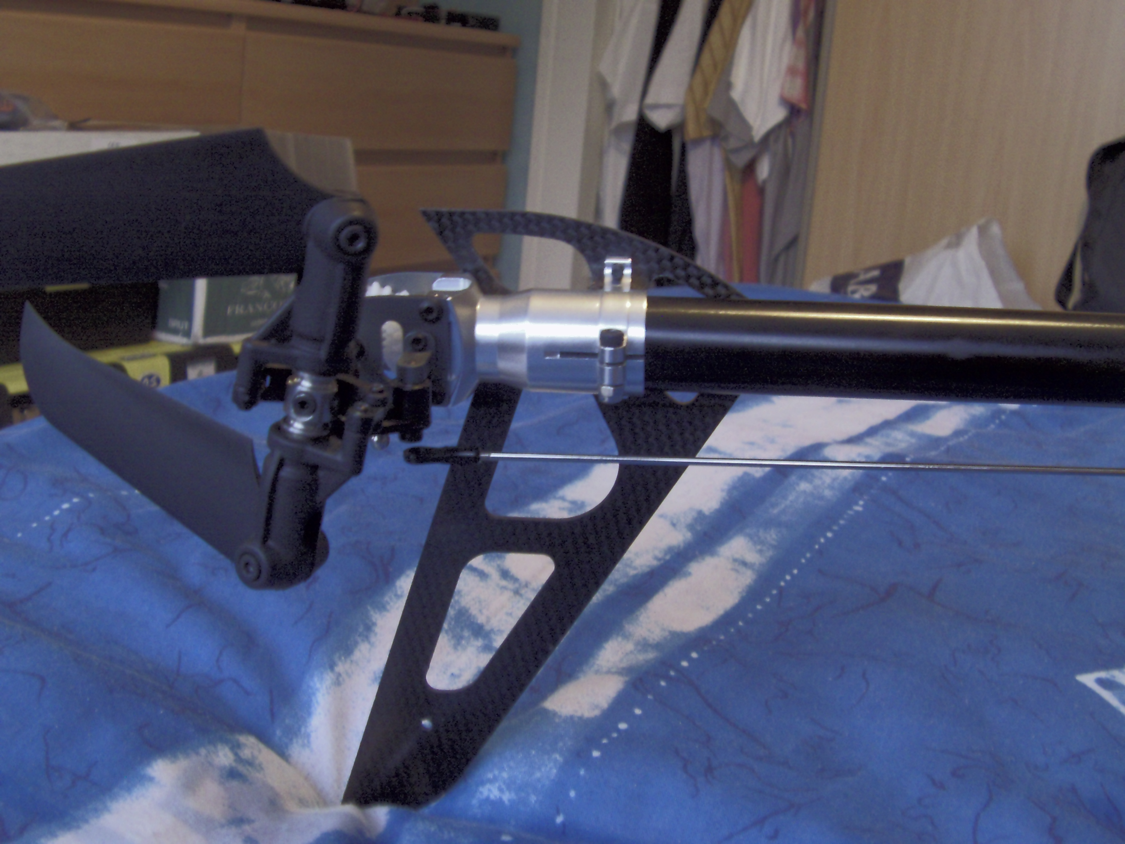

voilà, cette apreme, j'étais en train de bien mettre perpendiculaire l'AC de mon 600 Pro.
Mais je ne sais pas, si cela vous est déjà arrivé, de serrer la visse un peu trop fort, et craque ! Pas de vis du boîtier alu qui n'est plus très en forme.
Du coup, pour rectifier, j'ai fais ceci !
Je pense même que cela est plus solide, et plus sécurisant pour éviter de perdre L'AC en vol, j'ai mis une vis un tout petit peu plus longue que celle prévue, et j'y ai mis un bon petit boulon ! ;). Le boulon qui contient du caoutchoux a l'intérieur pour bien bloquer la vis et j'y rajouterai ainsi du frein filet pour plus de sécurité.
Je ne sais pas si d'autres ont déjà pensé a cette astuce ?
Mais j'attends vos avis ! ;)
Fab
Je vole depuis deux ans avec le pas de vis de foiré sur le bloc anticouple...
Ce que j'ai fait, c'est de mettre une vis plus longue, et de l'autre coté j'ai mis une rondelle Grower et un ecrou nylstop.
j'ai aussi fait la même modif que Xclone avec la vis de securité.
Celle du coté helico est d'origine maintenant sur les plieces de rechange align.
Et finalement je me demande si le couple vis plus longue/ecrou nylstop ne serre pas mieux que le système original...
Par contre je pense que le frein filet ne sert à rien sur un ecrou nylstop, justement le plastique à l'interieur est fait pour eviter que le boulon ne se dessere...
D'ailleur certain frein filet bouffent le plastique...
  wareck a dit :
+1 ! C'est ce que je pense aussi ! Ca va, ca me rassure de savoir qu'il n'y a pas qu'à moi, a qui s'est arrivé le coup du pas de vis foiré...
Donc tu penses que je ne devrais pas mettre de Frein Filet pour éviter de bouffer le caoutchoux ?
Merci pour vos infos ! ;)
Fab
