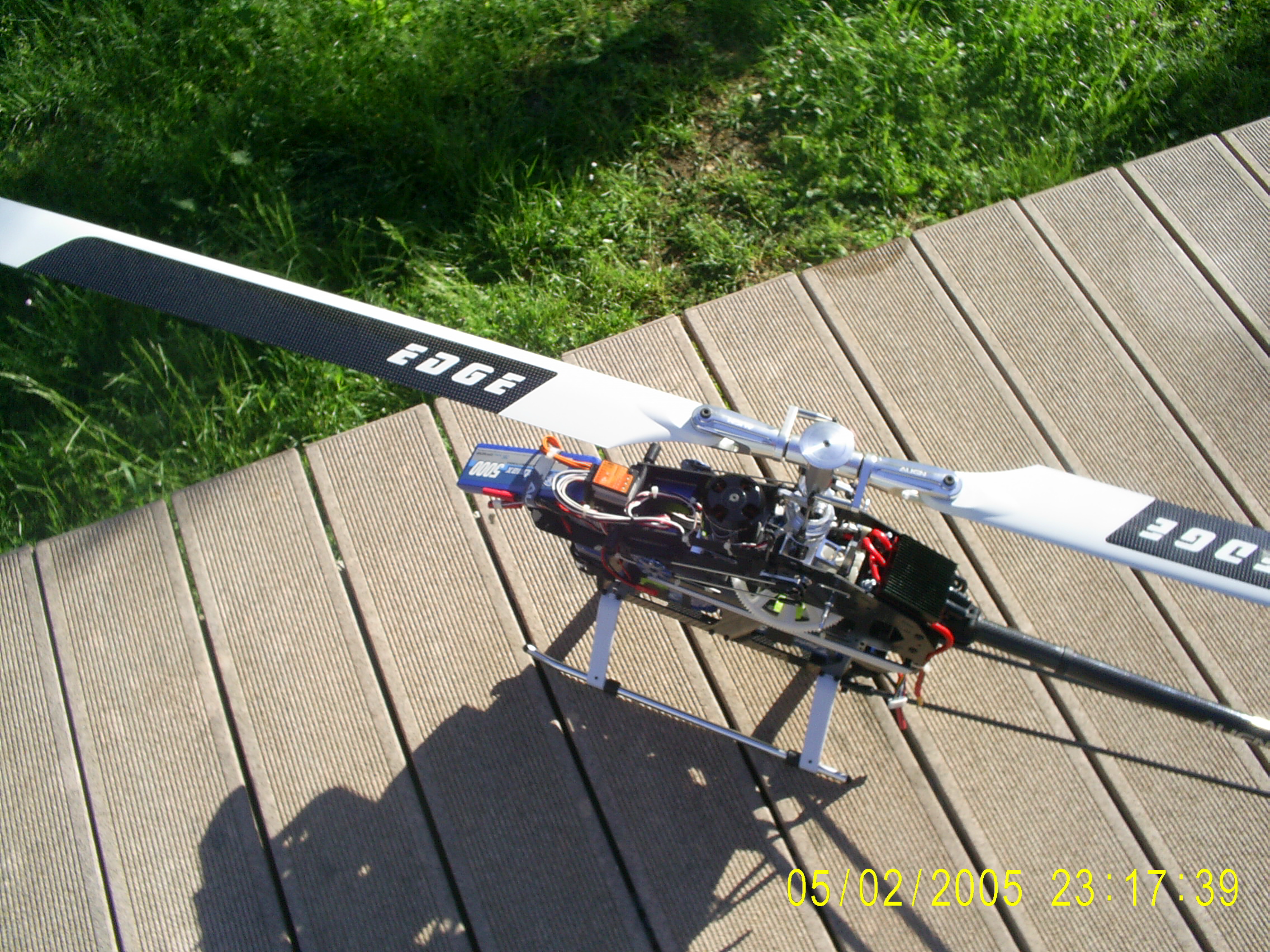

J'ai fait le 1° vol hier, trés bonne impression générale, peut-être aussi grâce au Beast X. La puissance et nettement supérieure au 700 N, la stabilité aussi :D J'ai malheureusement du écourter la scéance à cause d'un roulement mal collé dans le tube de queue :oops:
Prochains essais ce week end , la météo nous lache un peu... :?:

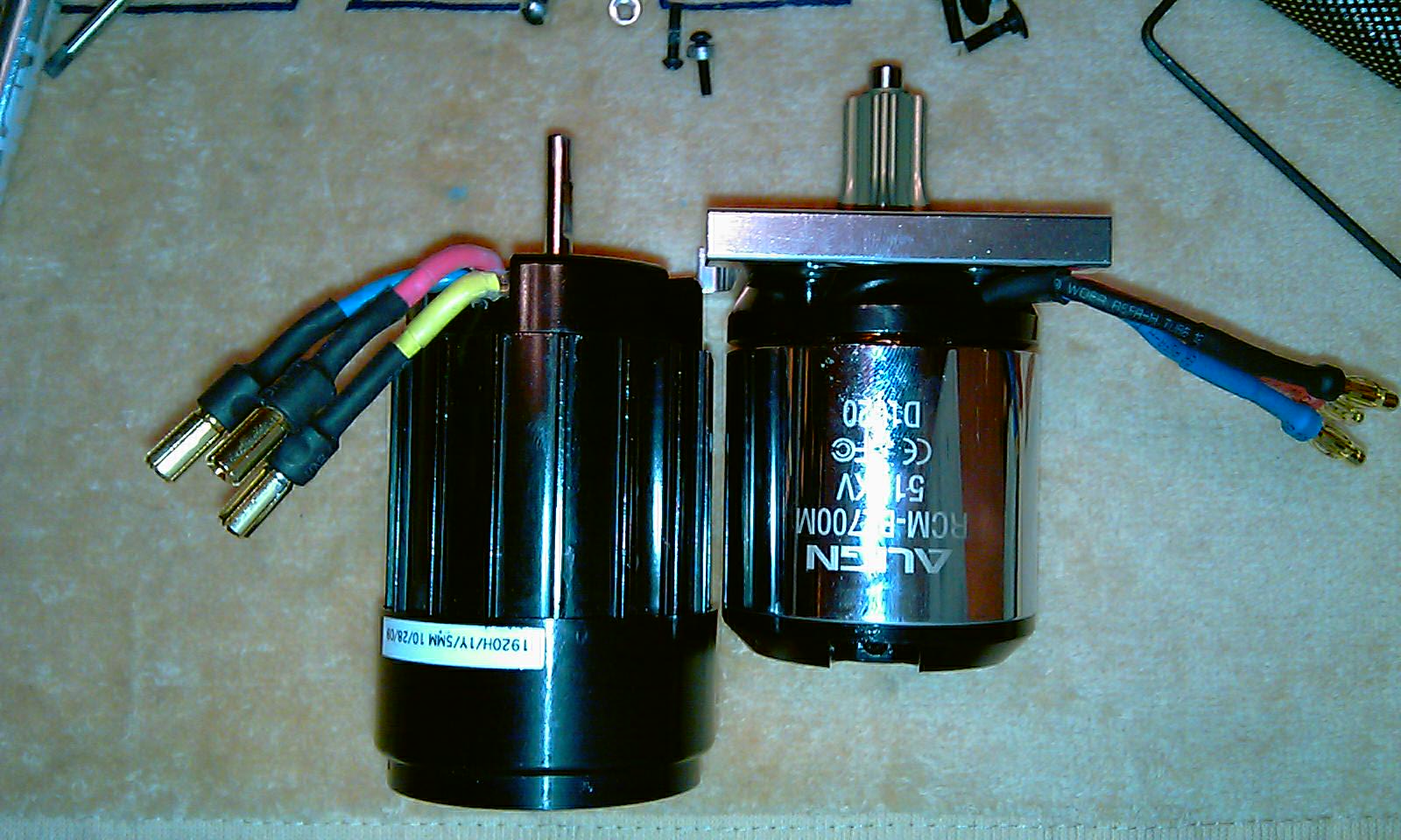

oui pour les 8717HV et pour le Neu je vais déjà l'essayer avec le Align pour voir, en plus il faut que je tourne une ralonge d'axe pour le Neu car il est trop court..

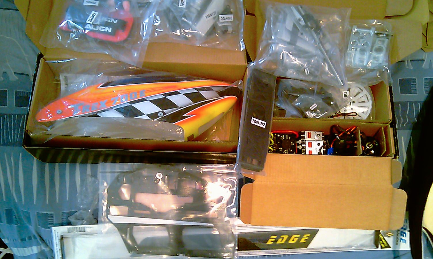

Acheté chez Readyheli avec des Edge 713mm FBL.
J'ai commencé le montage du mien. comme Tristan j'ai constaté:
En bien...
La qualité des vis bien meilleur la clef rentre presque durement dedans!
La transmission en modul de 1 qui à l'air fiable..
Le support lipo très bien pensé et pratique à l'usage je pense aussi :wink:
le palier du pignon moteur compact mais bien assez rigide.

L'entre axe des vis de fixation du moteur en 30mm au lieu de 25 en général.
mon Neu ne monte pas.. A vendre.. :evil: un pyro doit monter par contre.. :oops:

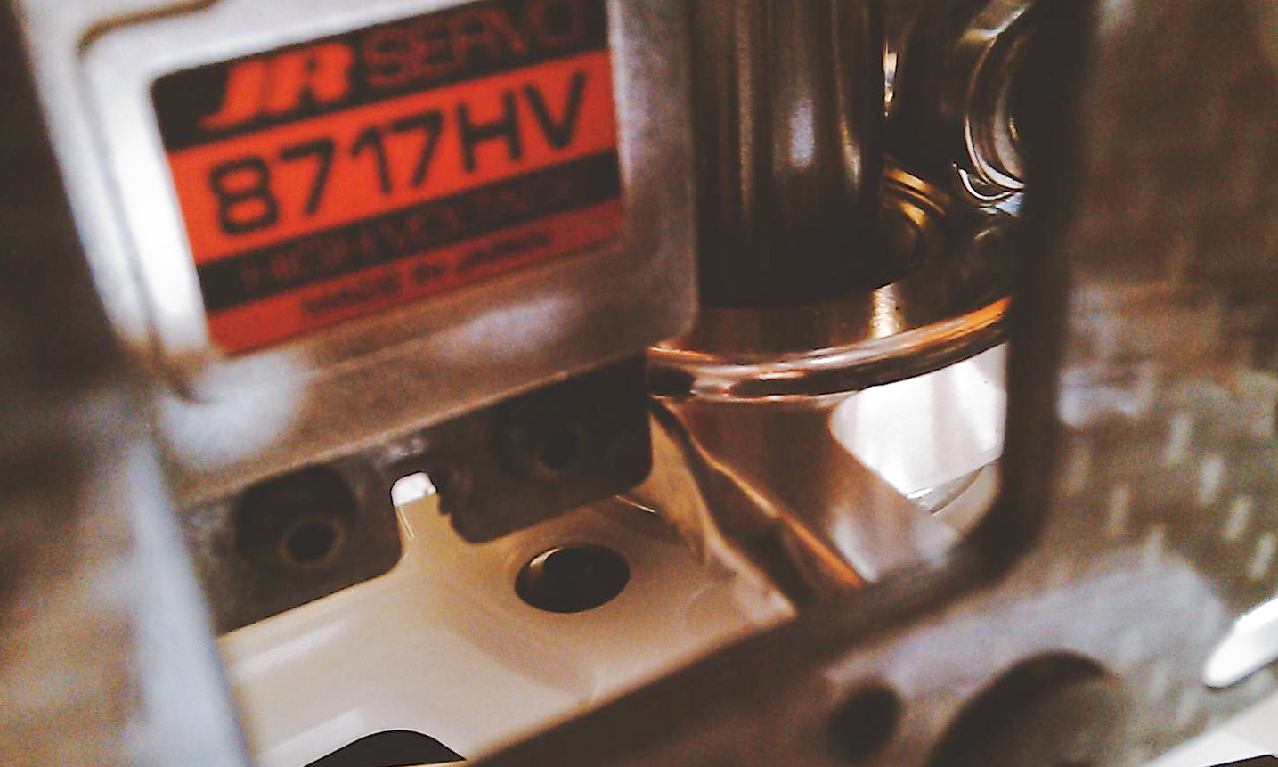

le servo 8717HV passe pas pour la profondeur j'ai dû meuler légèrement le palier de roulement principal. :x
le servo BLS 251 passe pas au niveau du file il faut limer le châssis entre les trous de fixation car ça tombe pile en face.
Tout est super mega compact entre le moteur servo axe principal Axe de renvoi des servos tout se touchent presque! 8O

dans la notice ils donnent les caracteristiques du moteur.. 90A et 4000W en continu. et 150A et 6600W en pionte 5secondes.. si il fait vraiment ce qui est noter sur le papier il devrai pas mal marcher..

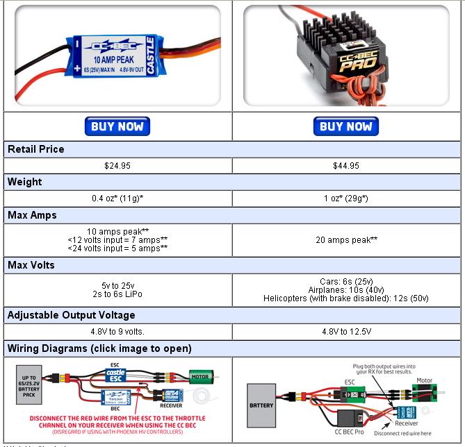

Pour ceux qui avait un doute pour le Bec, branché en alim séparé de la propulsion.
Une petite vidéo du CC Bec: 5 a 7 Amp en continue et 10 Amp en pointe, alim de 5 a 25 V .
10 servos digital (je crois :oops: ) levant 45 kg....
Après il y le CC Bec Pro 10 Amp en continue et 20 en pointe pendant 30s, que l'on peut brancher en 12s direct :wink::wink:
