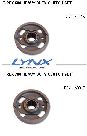

Je viens de recevoir un embrayage Lynx et ses garnitures pour mettre sur mon T600, comment as tu fait pour coller les garnitures en lieu et place de celles d'origines, quelle colle as tu employé SVP ?
Au niveau efficacité et longévité, qu'en penses tu depuis que tu l'utilises ?
Merci de ton aide.
A+FRED

Comme l'embrayage ALIGN d'origine a cassé le week-end dernier sur mon 600, après une centaine de vols environ, je vais pouvoir mettre le Lynx en lieu et place.
Par contre je n'ai pas trouvé de colle epoxy lente 24 heures comme il a été stipulé dans un des posts, même à Bricomerlin, il n'y a que de la 5 heures ou de la 30 minutes.
J'ai posé la question sur le site de LYNX pour savoir quelle colle ils préconisaient mais toujours sans réponse depuis une petite semaine, ils sont surement débordés comme tout le monde.
Preneur de toute infos bien entendu.
A+FRED

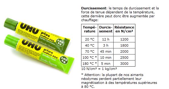

Bonsoir Freddo,
Je te propose de te passer de la UHU plus Endfest 300; il s'agit d'époxy à prise lente (>: = à 24h à 20°C) mais d'une résistance sans égale: 300kg.
Je m'en sers pour tous les assemblages importants sur mes maquettes: fixation du boitier d'anti-couple, des renvois d'angle et tous les collages sérieux qui ne tolèrent pas l'erreur!
J'en ai de disponible à la maison... et tu peux passer ce WE !
Elle est en vente sur le site de Vario avec la référence 10/27
Par ailleurs tu peux trouver chez Levalet Malin de l'Araldite en tubes bleus de 15 g à prise lente, mais qui a un peu l'inconvénient de ramollir pas mal à la chaleur intense, et ce peut être le cas avec ton embrayage... Quoique !...
