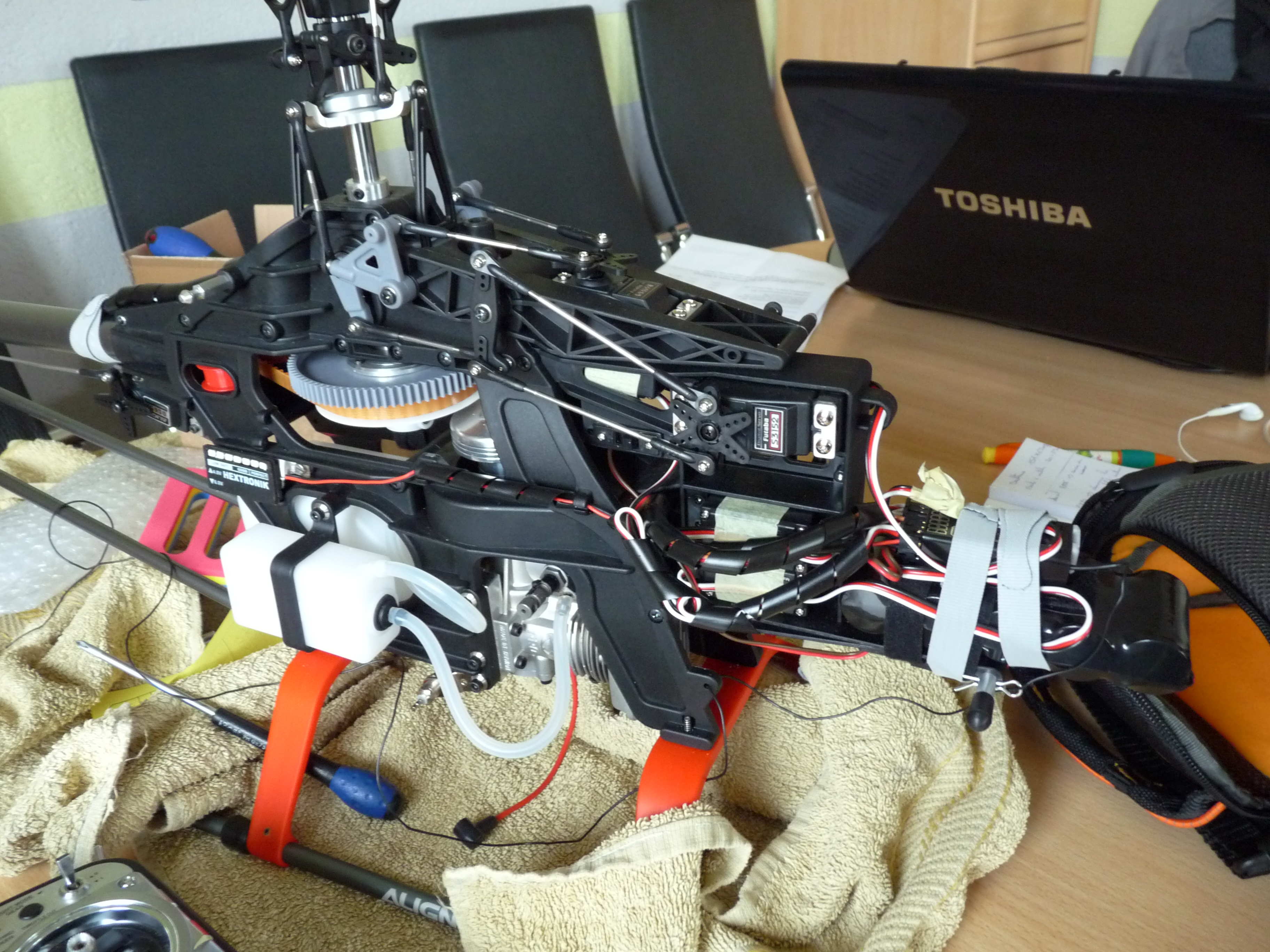

bonsoir à tous,
voilà j'ai crashé ya pas longtemps j'ai pas compris d'ailleur,
puis reparé rebelotte, j'ai pourtant une bonne courbe de gaz et pas mais acceleration pour decoller, puis il part d'un coup et je deccelere donc et la il se crash regagne le sol aussi vite qu'il la quitté alors que je bouge les gaz tres doucement !!!!
comprend toujours pas!!!
enfin bref je suis degouté alors je vent ce qui reste seul le rotor de queue a souffert et les pales principales si ca interesse quelqu'un ?
pa/showproduct.php?product=12942&cat=3
http://cgi.ebay.fr/ws/eBayISAPI.dll?Vie ... :MESELX:IT
msn==> kindermuhaaa@gmail.com

Désolé pour toi, mais aux vu du montage je trouve que sa laisse à désiré.
C'est quoi ce paquet de fil enroulé avec du ruban noir, y a pas des rallonges de servo la dessous ci oui peut être un mauvais contact ou un servo qui à lacher, ou un palonnier de foiré.
Il y a pas longtemps que je pratique la disipline, mais je pense qu'il faut être le plus propre possible dans son montage pour évité au max les problémes.
Ne lache pas l'affaire reprend point par point ton montage et vois avec un moustachu pour la remise en marche.
Cdlt

Non mais franchement, revoit un peu tes câblages! peut-être tout simplement une mauvaise connections ou parasite du faite d'avoir mélanger ts tes câble l'un sur l'autre.

C'est vrai ne baisse pas les bras ..... J'ai un raptor 30v2 depuis maintenant presque un an car je suis débutant. J'ai acheté un raptor 50 titanium pour plus tard quand je saurai faire des translations propre et lorsque j'ai monté les servos et testé et bien petit crash. J'ai cassé le train d'atterissage. Et bien le servo de pitch était inversé. Plein gaz il restait au sol et quand j'ai baissé le régime moteur il est monté et vlant ensuite au sol.
Voici une idée de montage, si ça peut aider, j'ai également des rallonges de servos pour mon GP750. Attend d'avoir les sous pour le réparer et fais toi a nouveau plaisir

C'est peut etre ton quartz qui a un certain niveau de vibration "perd le nord".
Si tu as un fail-safe, reprogramme le, sinon fait un test avec une radio en 2.4.
J'ai connu ce probleme de l'hélico qui décolle tout seul et qui retombe lamentablement sans que j'ai rien touché.
C'était mon quartz tout simplement...
