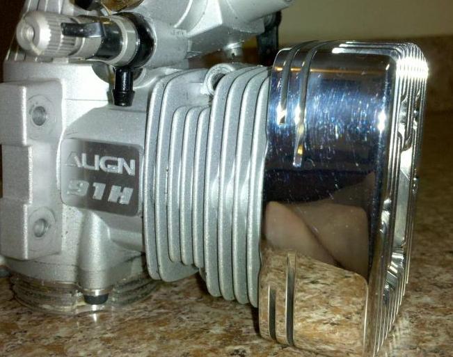

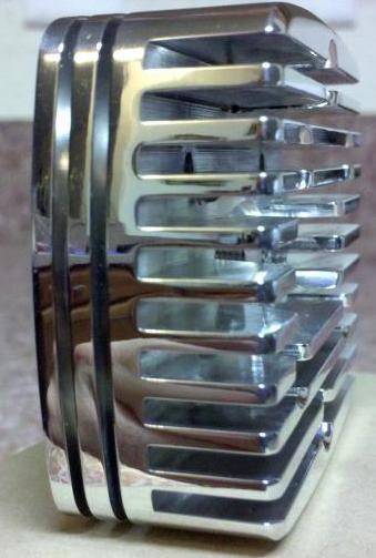

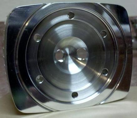

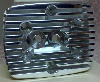

ca y est j'ai recu la culasse viperhead dual glow je l'ai monter sur mon OS 91HZ :D
j'ai mis une bougie enya 4 au milieu et une enya 3 du coté angulaire + chauffe bougie deporter.
cette apres midi j'ai ete au terrain et ca demarre bien, je mais on gv1 sur 1700 tours et je pousse le manche un bon coup il prend 20 metres d'altitude sans effondrement du moteur un punch d'enfer :mrgreen:
apres avoir voler 10mn je pose et le moteur et beaucoup plus froid que avec la culasse d'origine :wink:
franchement j'avais un doute sur la l'efficaciter de la cullasse VIPERHEAD, je vous confirme c'est super je comprend pourquoi ALAN SZABO et autre grand pilotes vol avec.
