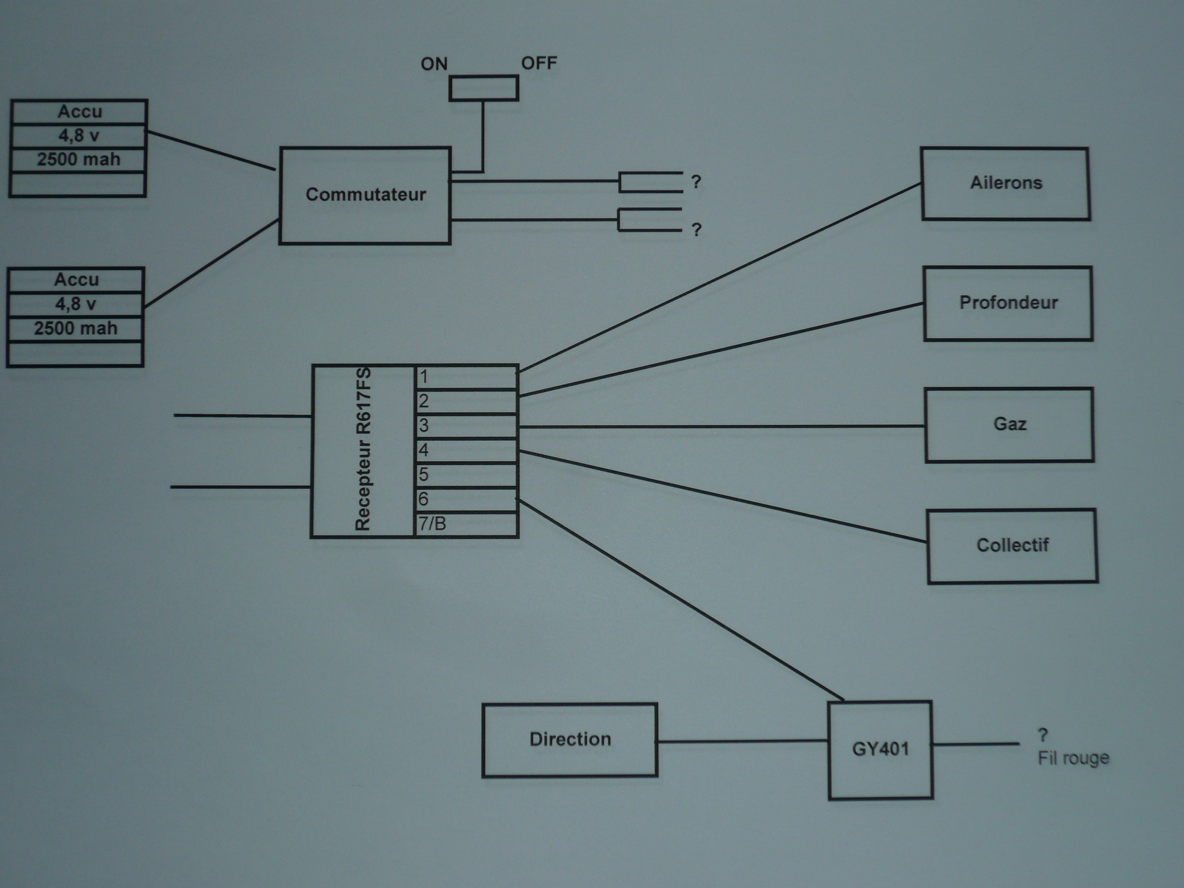

pouvez vous me dire si mon branchement est correct?
Sur le schéma il y a une petite erreur,le gyro est branché sur la position 4 et le collectif sur le 6.
a quoi sert le fil rouge du gyro?
a quoi servent les 2 prises du commutateur?
Comment alimenter mon recepteur?
les 2 fils sortant du recepteur servent ien d'antenne

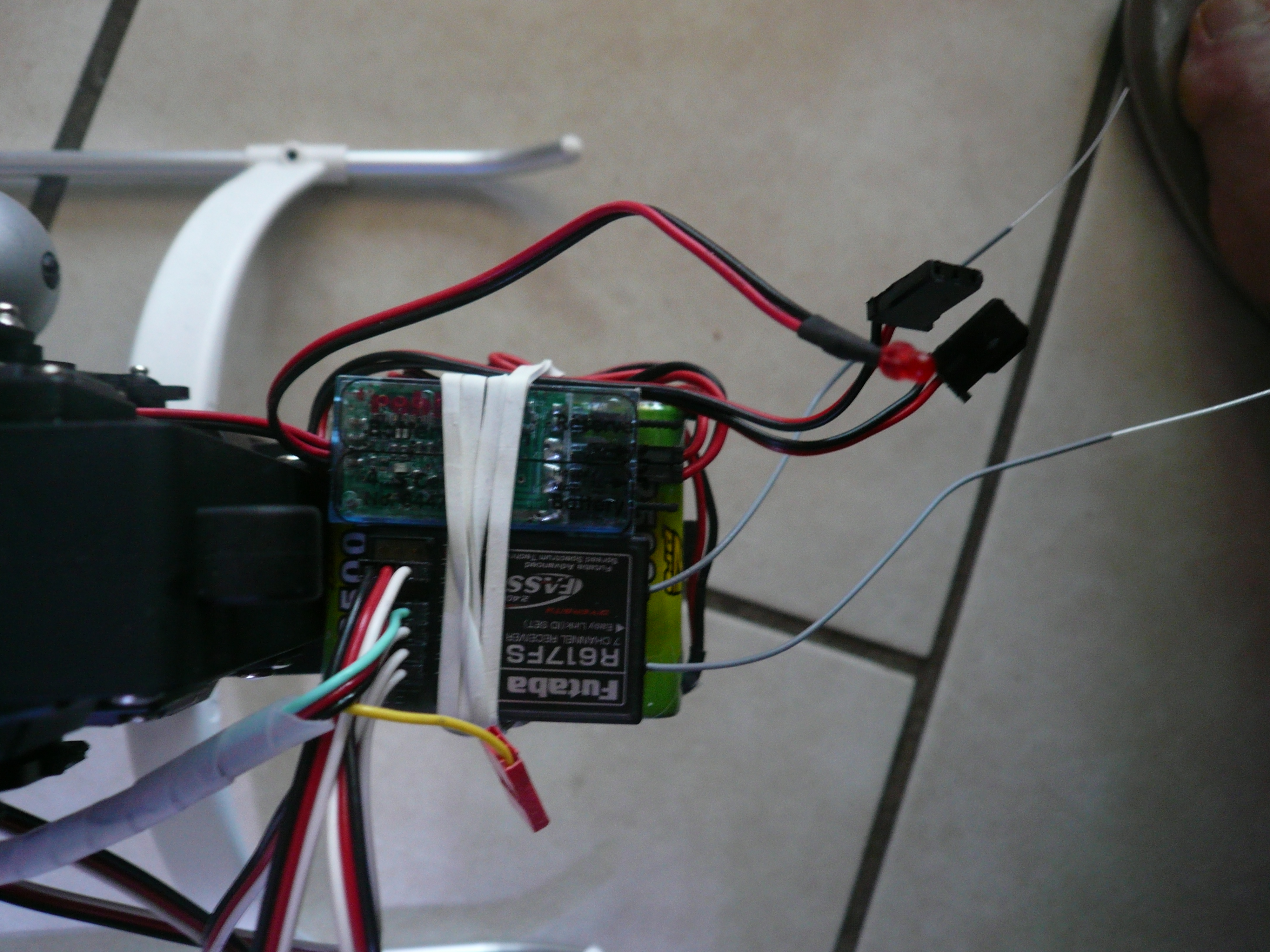

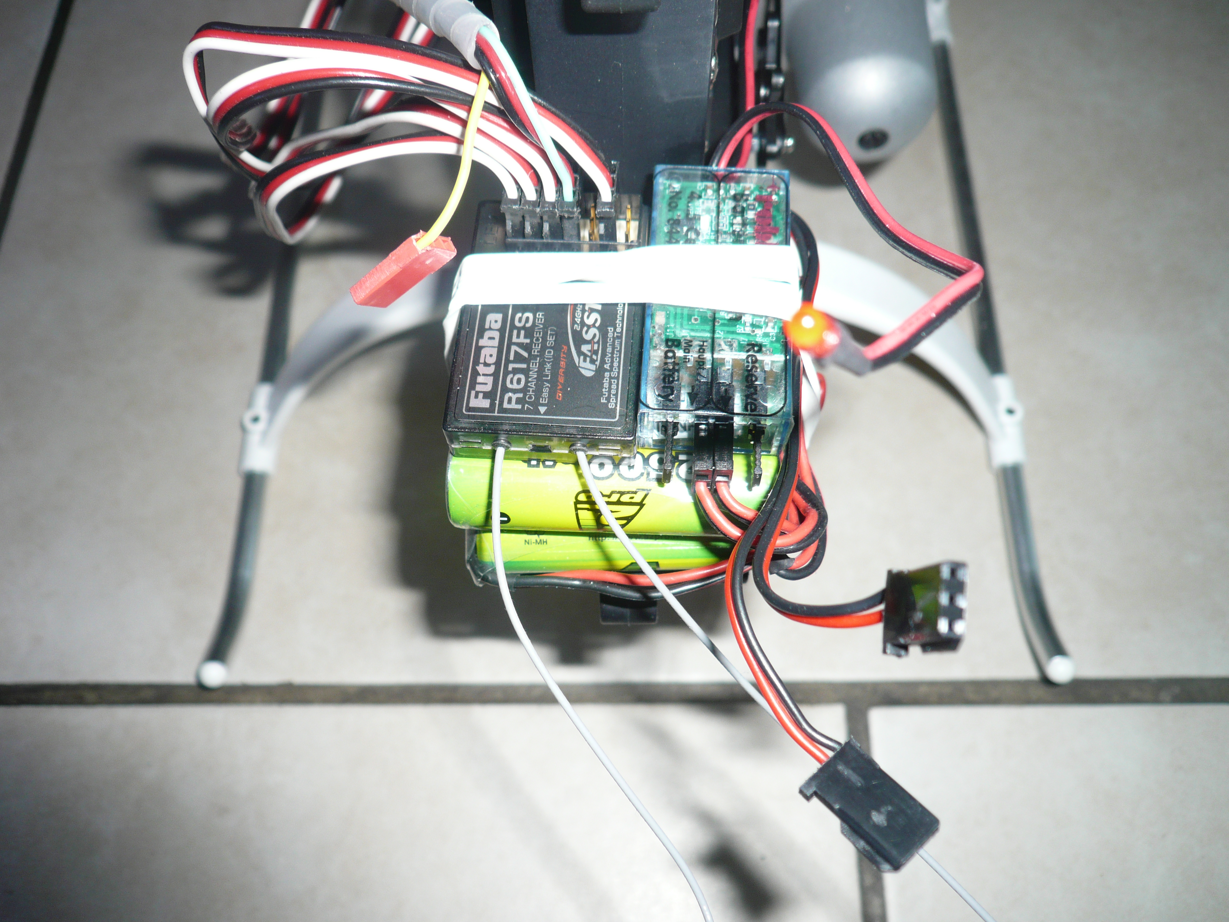

Tout mon materiel est du FUTABA,gyro 401,servo (4 x 3152 + 1 x 9254),recepteur R617FS, radio T7C 2.4 Gh.
le commutateur est un ROBBE;la LED rouge n'est pas représenter sur le schéma c'est un témoin du commutateur
merci
Bonsoir! 1: le fil rouge du gyro doit être branché sur une voie du recepteur pour régler le gain du gyro!
é:le deuxiéme fil de l'interrupteur sert à charger l'accus sans le débrancher!
3: Oui ce sont les antennse du recepteur FUTABA 2.4ghz à mettre à 120°!

mon inter n'a qu'un fil qui va directement sur mon commutateur.
je ne sais toujours comment alimenter mon recepteur,je pense que ça doit etre une des sorties double du commutateur?

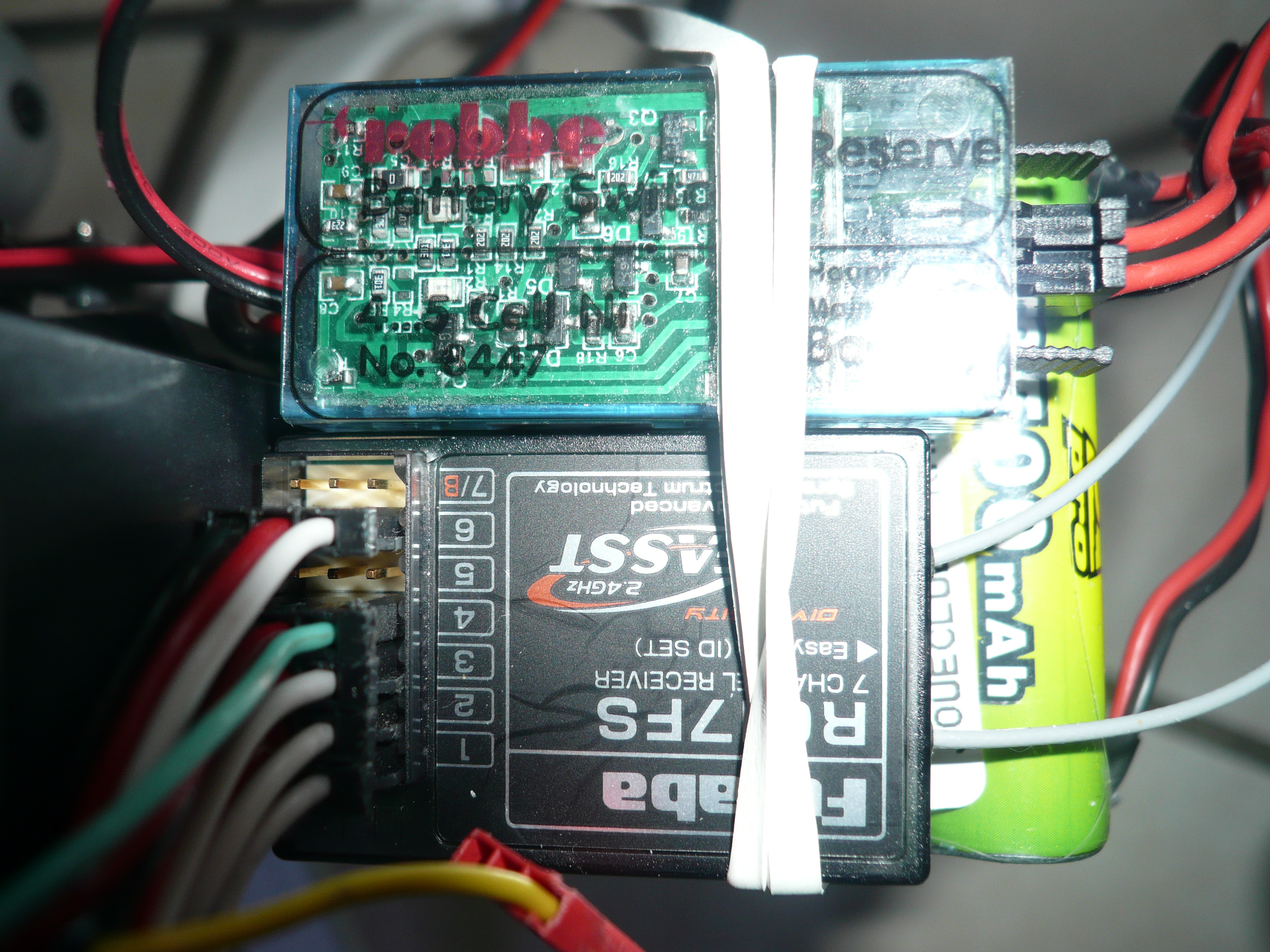

il ne me reste plus que 2 fiches sur le recepteur la 5 et 7/B
est ce que je peux relier les 2 sorties du commutateur par un Y et la relier au recepteur et sur quelle fiches ?
les deux fiches du recepteurs ,sont visible sur la dernière photo.
comme on peut le voir il y a trois fils,rouge,blanc et noir.
