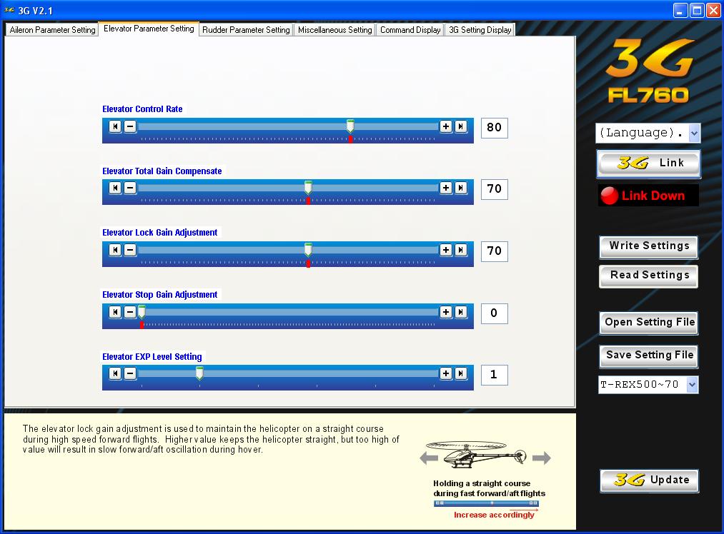

Mise a jour faite sans problème avec facilitée.Bref que du bon, le logiciel est complet
Et très intuitif avec des schémas du paramètre que vous êtes entrain de modifier.
Bonne perf d'ALIGN pour ce logiciel. :handgestures-thumbup: :handgestures-thumbup: :handgestures-thumbup: :handgestures-thumbup:
La mise a jour a gommé le "spasme" du servo du gyro en statique donc cela devrai être OK

Premier vols avec la version 2.1 aujourd'hui.
Donc il y a une nette amélioration de la constance de piro et maintenant on a aussi la compensation qui va avec.
J'ai juste retouché les gains sur arrêt des 3 axes, qui sont à 0 d'origine et j'ai mis 5%.
J'ai remonté un poil le pas aussi +1°
Augmenté un poil la vitesse de pirouette et aprés feu ça marche vraiment bien.
VOila que du bon.
