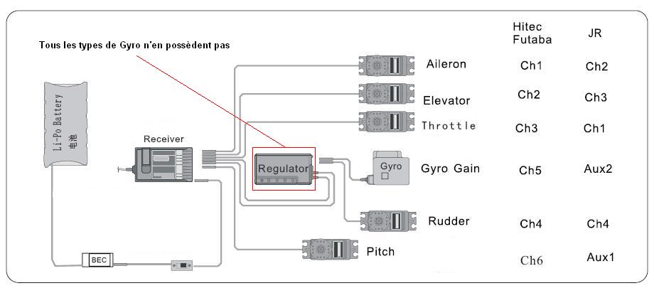

En postant ce schéma,il ne me semblait pas raconter n'importe quoi pourtant vu que les attributions des voies sont représentées sur la droite du schéma avec les trois marques les plus représentatives du marché.
Si effectivement " zanclus13" ne possède pas l'une de ces marques et affectation typique, ça lui sera indiqué sur la doc radio, je suis d'accord avec vous.
