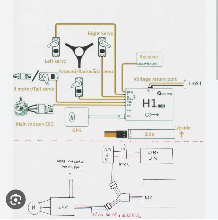

Bonjour à tous  J’enchaîne sur le projet d'intégration d'un module H1 sur un Trex 800 E DFC en 12S pour l'instant dans le réglage du H1 j'ai laissé la vitesse de rotation à 75% ce qui devr
OK pour le "Brake", je crois l'avoir bien réglé sur OFF lors de la programmation de l'ESC, donc je n'y touche plus... 🙂
oui il y a un interrupteur pour lancer et arrêter le moteur, mais au préalable il faut avoir mis les sticks dans les coins (gauche bas) (droit bas) le H1 s'active et se met a clignoter (que ce soit en mode GPS ou en mode 3D) et c'est la qu'on enclenche l'interrupteur pour que le moteur démarre...
Le pourcentage de Throttle est géré par le logiciel genre entre 60% et 100%, qui conditionne la vitesse de rotation (donc la consommation) , on l'entend bien au lancement du moteur il pointe a 100% puis se régule au pourcentage saisi préalablement dans le logiciel... on est donc en régime constant tout le temps et c'est pratique, faut juste reconnecter le H1 au PC pour modifier à nouveau...
Finalement le stick "ne sert qu'a gérer" le cyclique monter / descendre d’où sa position au neutre le pas est à 0°, en haut 100% pas +12° en bas -100% pas -12°
Sur l'ancien variateur CC, je l'ai récupéré comme ça avec l'hélico, donc je n'ai même pas eu besoin de me poser la question et sur le 450 idem
bref c'est l'ESC YGE qui demande sa procédure, faut juste la trouver d’où mon idée de laisser le stick en bas, le temps de l'initialisation

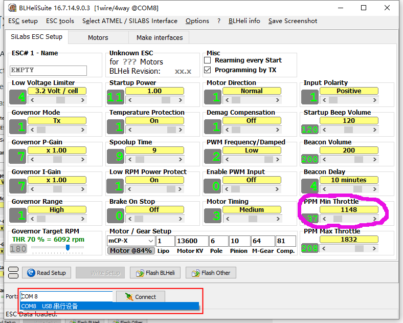

La c'est sur une programmation blheli mais c'est pour expliquer. la valeur entourée en violet et la calibration des gaz mini de l'esc. Si cette valeur est inferieure à 1100, ton H1 ne "verra" pas ton esc.
Sur le h1, toutes les prises sont sur un même bornier, donc plus et moins communs. C'est quand même peu probable qu'une seule ait grillé.
Je suspecte plutôt la programmation de tes interrupteurs ou la procédure de démarrage.
As-tu revérifié dans la page Main du programme que les voies mode, motor lock et auto flight sont attribuées correctement ? et que tes inters sont dans le bon sens.
Encore un point, essaies quand même une fois que le GPS a établi une position, led verte allumée fixe.

Si j'étais à ta place, puisque comme le dit pilote ton ESC fonctionne et il a raison, je connecterai d'abord la progcart entre l'ESC et le récepteur (ch3 Throttle) sans passer par le H1.
Tu mets ta radio en manche gaz à zéro et tu branches la batterie de propulsion. Bien sur pales rotor principal et anti couple démontées. Bien qu'en principe avec la progcard l'esc est verrouillé.
A ce moment tu peux lire sur la progcard tous les réglages actuels de l'ESC, les notés. Faire au passage dans les "spécial fonctions" en bas de la page, le "zéro" et le "max" de la manette des gaz.
S'il est en gov mode le passer en "gov off" il faudra après sélection "off" appuyer 3 fois sur la touche "enter de la progcard"
Ensuite, enlever la progcard et rebrancher tout correctement puis aller dans le logiciel du H1 ou il doit bien y avoir la possibilité de fair l'étalonnage de la voie des gaz (comme les autres voies) et contrôler que sa course corresponde bien à 0% manette en bas et à 100%manette en haut.

Bref la nuit portant conseil ou idée
J'ai fini par me dire ok 🤔  le Castle Creation fonctionnait sans avoir son fil rouge d'alimentation connecté conformément au plan,
mais l'YGE fonctionne t'il de la même manière? peut être que non?🤔
Donc ce matin vite fait à l'arrache je me dit bon... je me refait un Y  sans soudure et scotch isolant pour voir
BEC --> ESC
        --> vers H1
donc cette fois ci en laissant le fil rouge de l'ESC connecté à l'alimentation... sait on jamais ?
Deviner le résultat 😁
je connecte tout, initialisation, mode 3D
Manches dans les coins
Interrupteur moteur sur ON
et hip hip hip Hourra ça tourne, ça démarre, ça fonctionne 🥳
il y a donc une question d'alimentation a partir de la Lipo 12S de puissance/Vol dans ces 2 ESC qui est traité différemment en interne dans chaque ESC ! 🧐
Bref j'aurai pu y penser avant mais je dois être trop naïf pour croire que les fabricants d'ESC ont des standards
Maintenant ce que je dois découvrir, est ce que c'est bien le H1 qui à la maîtrise du réglage vitesse moteur ou le ESC YGE ?
et accessoirement prendre un cours sur ce qu'est le mode Governor in fine
Encore un grand merci a ceux qui ont participé sur le fil
La suite...
contrôler que le mode GPS permet aussi le démarrage
puis on remonte le tout proprement,
faire un test vitesse en extérieur sans pales ni AC,
A SUIVRE
Non non Hotelbravo13 effectivement 16,8V (2x8.4v)   ça ferait beaucoup 😱😱😱 trooooooooooooooopppppppppppppppp
le bec alimente le H1 et L'ESC ---> la liaison entre le H1 et l'ESC se fait uniquement par le câble blanc de signal...
Je confirme que ça fonctionne aussi en mode GPS, (je n'ai pas pu résister de faire le test avant de repartir au boulot 😇)
donc ce soir soudure et remontage / calage et fixation de tout
Vérif des accus lipo / recharge de la RC
Le moteur "crachotte" un peu au démarrage puis après prend ses tours dans un bruit de mécanique de l'enfer, (a vide)
Ça va faire peur quand les pales seront remontées, il ne vas pas falloir rester trop près au démarrage... 🙃 pour ne pas finir comme Louis XVI  🤞
J'ai bien bien hâte de voir cet oiseau s'envoler, je vous ferai un petite vidéo ! ! !

Petite explication au sujet de l'alimentation :
Certains variateurs sont équipés d'un bec, le récepteur est alimenté par le variateur. Si on veut un bec externe (pour plus de puissance généralement), il faut que le bec du variateur soit désactivé. Et pour le désactiver, il faut débrancher le fil rouge.
Si le variateur n'a pas de bec intégré, tu peux ou dois laisser le fil rouge connecté.
Ce n'est pas un caprice de fabricant, c'est valable pour tous les variateurs.
Pour aller dans le sens de "pilote" voici la réponse d'YGE concernant le branchement du variateur dans le cas de l'utilisation d'une alimentation externe . . (lipo 2s ou bec externe). Cela pour éclairer ou aider certains aéromodélistes sur leur choix avec un YGE.
Morning Pierre,
The first of the two solutions is the correct one (signal + GND).
For what reason do you prefer to have to charge two batteries?
The BEC voltage of the YGE ESCs should be cleaner and more stable than the voltage of a 2S Lipo, which I remember must still have a high C-value to be able to deliver the 10/15A current that the servos might absorb (a 1.800mA 2S Lipo to deliver 15A must have "at least" 8/9C: 15000mA / 1800mA = 8,333).
Best regards.
Customer Care
MSH Electronics S.r.l.
www.msh-electronics.com

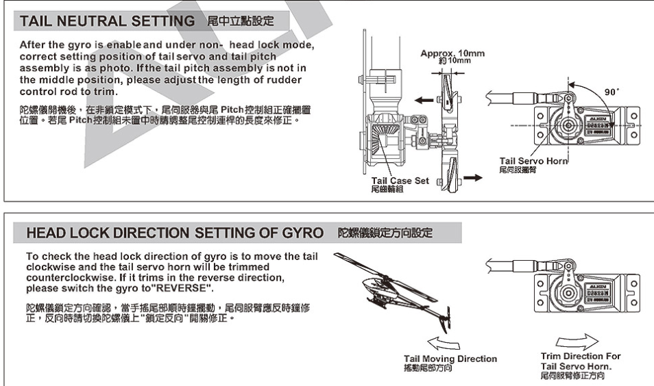

J'ai bien respecté aussi les consignes d'Align concernant le rotor de queue, pour le réglage du neutre dans le H1 !

je vais déjà réduire la vitesse moteur dans le H1 de manière drastique, de 85% à 62% ce qui devrait donner une vitesse de rotation théorique de 1250tr/min (a peu près)
une piste pour adoucir les choses dans L'YGE ?
