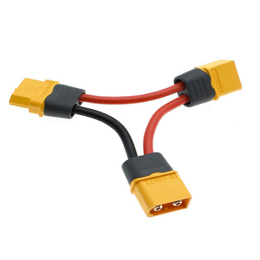

En relisant ma réponse, je pense que tu as compris que si tu branchait en serie ça aller fumer😅 c'etait pas tres clair...
Branchement en serie, ce qu'il te faut
