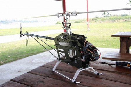

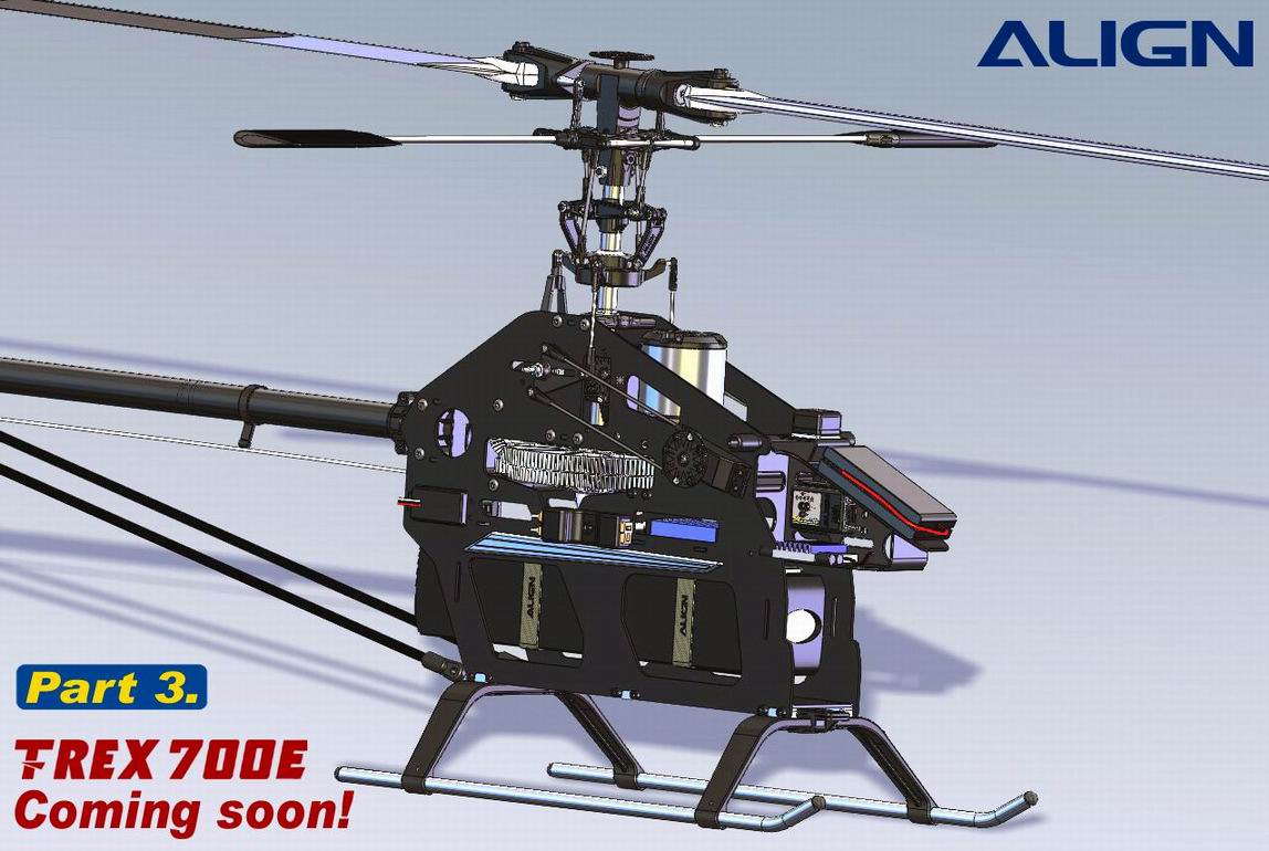

après une première petite analyse, quelques points interessants :
- la position du pack et du controlleur permettent d'avoir des fils courts entre la batterie et le controlleur, avec en prime la possibilité visiblement de changer le pack par l'arrière, sans enlever la bulle. De plus, la position du controlleur permet d'éviter de parsiter les systèmes électronique, que ce soit récepteur ou module flybarless, un bon point donc....
- il semble qu'il y ait un support au dessus du moteur qui reprendrait l'axe, pour résoudre un éventuel problème de rigidité. A noter qu'Align a récemment sortie les couronnes en module 1...
- le support radio a lavant semble avoir suivi une petite cure, en effet il n'y a plus de plastique a l'arrière, évitant ainsi de devoir tailler dedans pour passer les câblages...
Pour moi ça le semble pas mal, biensur il y aura toujours des critiques et c'est normal, mais prerso la perspective d'avoir un pack derrière, un autre devant, des grands câbles partout, ça me branche pas trop... Par contre le petit bidule avec les prises T devant, je vois pas trop... Mais why not... Just wait & see...

Après avoir étudié pas mal de conversion, je trouve dommage que le moteur soit tête en bas et les batteries au niveau du train ce qui rend l'hélico plus "lourd". Du coup il n'y à aucune amélioration par rapport à une des nombreuses conversions que l'on trouve de différents fabriquants. A voir la gamme de batteries qu'ils vont sortir et à quelle prix.

Moi aussi j'aurai préféré voir le moteur au dessus et le lipo plus haut dans le chassis quitte à refaire des flanc plus courts..

J'aime aussi la position du controleur.
Le chassis a l'air plus rigide que celui du thermique, ne seraitce que parce que le bas n'est pas coupé pour faire passer le moteur.
Ensuite, je ne suis pas hyper fan de l'électronique de puissance Align (même si ça fait le job généralement, sur les gros elle n'est pas vraiment surdimensionnée).
Dommage pour l'emplacement de la batterie et du moteur. C'est une machine Align donc une machine qui va faire beaucoup de 3D, Ils auraient peut être mettre le moteur en haut et remonter un peu le pack pour avoir un meilleur CG.
