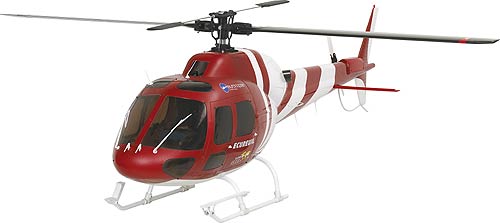

Montage d un fuselage Ecureuil sur TREX 600

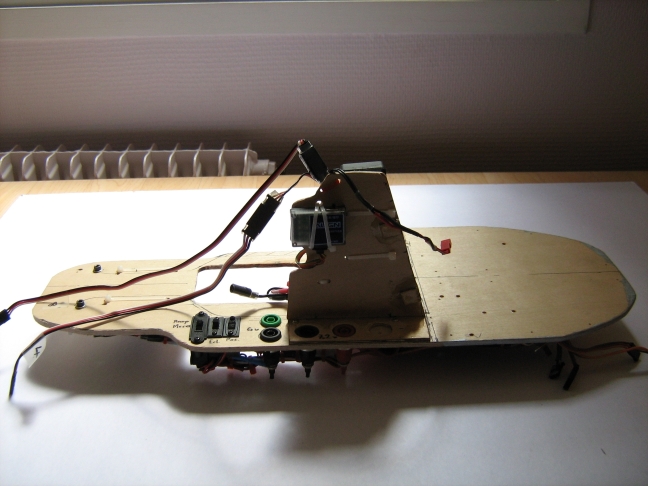

Oui, enfin non ! Pas dans un "e", dans un "N". Il faut faire un chassis pour adapter les entre-axes de fixations du fuselage TT avec ceux du T-Rex. Vas voir les photos de mon album "Dômy - Ecureuil AS355N"
Bon courage, Y'a du boulot !
