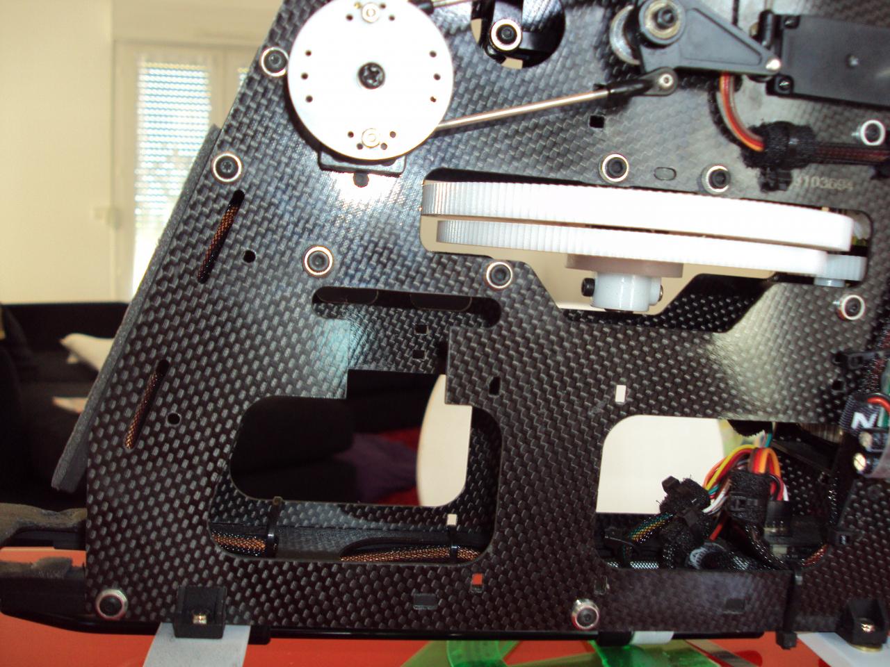

salut tt le monde bon j'avais crée un topic pour un changement d'esc sur mon T600 esp car l'align ne me donne pas assez de peche, j'ai actuellement le nouveau moteur 600M que j'aimerai eventuellement changer par le 4025 1100 kv, seulement j'ai lu qu'il y avait une modif a faire au niveau du chassis, auriez vous par hazard des photos ou mieux un tuto .
en vous remerciant d'avance :wink:
salut j'ai fais la modif pour un 630kv (découpe minimum je précise) je n'ai pas encore reçu le moteur au pire on peut recouper un peu.J'ai coupé les deux côtés de la même manière mais je pense en élargir un pour pouvoir sortir le moteur facilement....
merci pour cette photo donc la modif se situe qu'a cet endroit donc c seulement le diametre du moteur qui est genant, par contre il faudrait peut être essayer de trouver quelque chose pour renforcer le châssis car cette endroit me semble quand même assez "stratégique", j'ai deja ma petite idée là dessus :wink: .
Au niveau de la découpe de toute façon que tu la fasse large ou pas je pense que ça ne change rien ou presque.....pour les renforts certains en mettent d'autres pas,perso je viens de recevoir et d'installer une seule entretoise supplémentaire,peut être que je ferai des renforts mais rien de sûr :D
