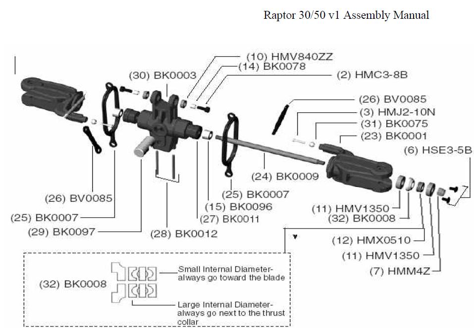

je vien d'acheter un raptor 30 d'occasion (il n'a que 4 ou 5 vols apparemment) mais le probleme c'est qu il y a du jeu dans mais pied de pale, portant j'ai bien verifier les roulements , s'il n'y avait pas d'inversion du sens des roulements mais le montage de l'axe de pies de pale n'est pas comme celui de la notice(j'ai un ecrou freiné a la place de vis btr)ce systeme existe bien sur cette helico je croit qu'il etait monter sur la version v1 ,bref j'ai l'impression que les roulements sont de plus petit diametre que le pied de pale(quand je bouge le pied de pale de haut en bas l'axe ne bouge pas mais le pied lui bouge d'environ 2mmen haut et en bas)pensez vous plus que ce soit les roulements ou les pieds de pale qui soit mort?

je n'arive pas a inserer de photos , a savoir aussi que les roulements ne sont pas monter commme sur la notice je n'ai pas de grande ou petite rondelle ce qui pose souvent probleme j'ai 2 gros roulements,le petit avec les rondelles de chaques coté et une entretoise

merci a tous pour vos reponses deja petite erreure de montage des roulements ,je pense avoir trouver la pane , j'ai un petit jeu dans les roulements alors je vais deja changer ceux ci ensuite je verais bien si le probleme persiste je changerais le pieds de pale
