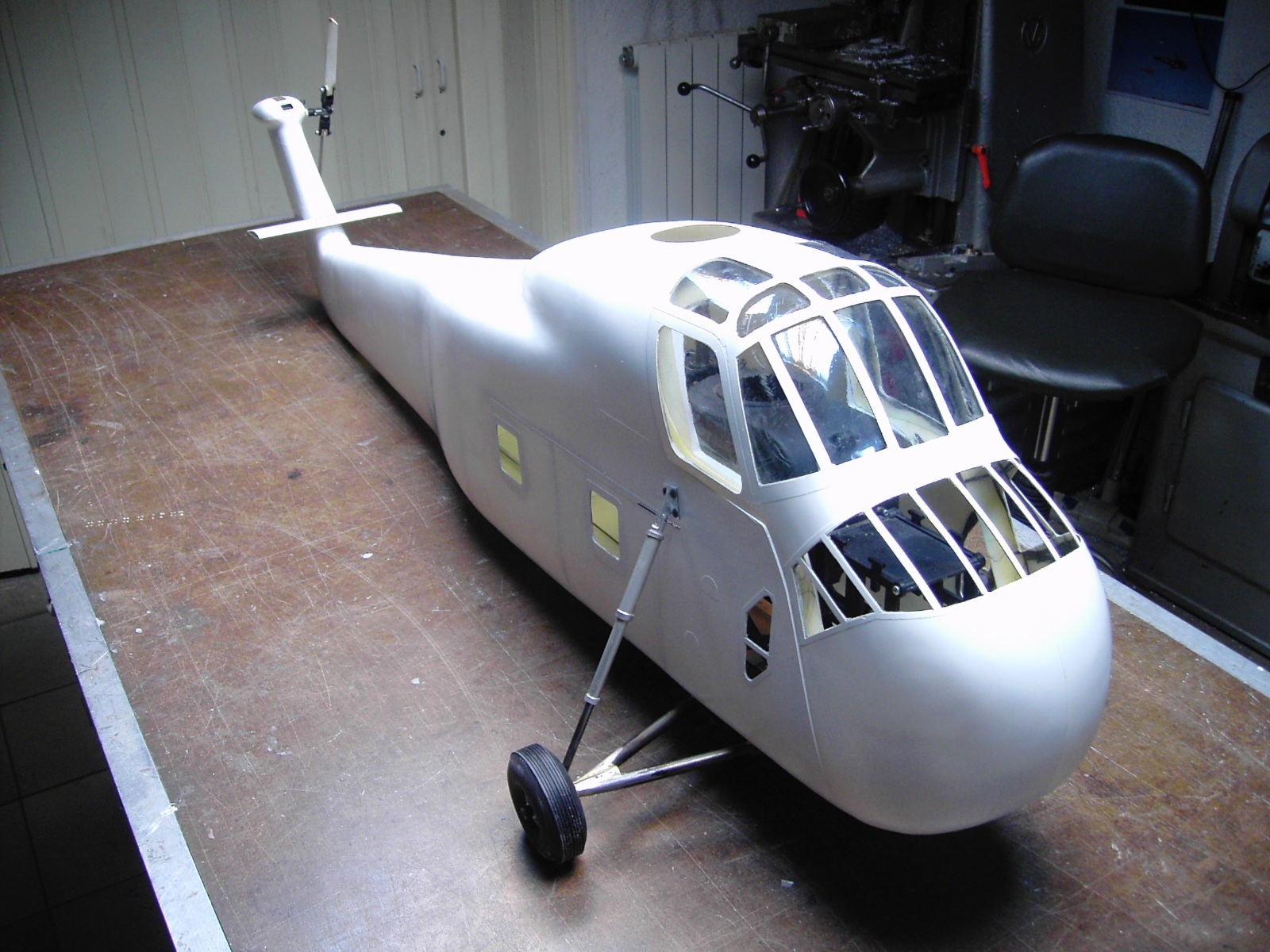

Quelqu'un peut-il m'aider ? En fait je cherche à réaliser une transmission de l'anti-couple sur mon H34 avec une corde à piano de 2 (même principe que les mécaniques Heim) dans une gaine Teflon sachant que la courbe est trés ouverte et que pour une maquette les efforts sont moindres .Je voudrais éviter de monter un renvoi .Avez-vous déja réalisé cela ? Merci de votre aide.

En ce qui concerne le fuselage ,c'est un 100% perso du jeune Kévin ,qui aprés avoir réalisé le master en bois a fait ce fuseau de toute beauté . Il est prévu pour une mécanique 60 ou 90 ,je pense aussi qu'un benzine devrait pouvoir faire l'affaire car ,facilement adaptable compte tenu de la place intérieure.Les dimensions brutes sont : 1400 de long ,180 de large et 320 de haut pour un poids brut de 1,200 kg ,ce qui permet de réaliser une maquette trés honorable de par ses formes et sa taille.
Je ne connaissais pas se site que tu m'indique ,mais il a l'air trés intérressant de plus je connai bien le cable de tachy camion pour en avoir déja utilisé sur mon Cobra qui du reste fonctionne trés bien ,mais est un peu lourd pour une machine qui a un nez trés court . Celui que l'on voit sur la photo du site à l'air d'être dans une texture autre que de l'acier comme ceux des tachys.

Je suis tombé sur ton projet et il se trouve que nous avons le même (http://www.france-helico.com/viewtopic.php?f=20&t=35872) enfin dans le principe (moi c'est pour un class 500 :lol: ).
Le point commun c'est ce nez court qui pose problème !
On m'avait suggéré la transmission par flexible (type tachy) puis on m'avait dit qu'il y aurait sans doute des problèmes de pompage mais tu semble avoir utilisé ce système avec succès. Pourrais-tu me donner des précisions sur le montage de ton cobra ?
