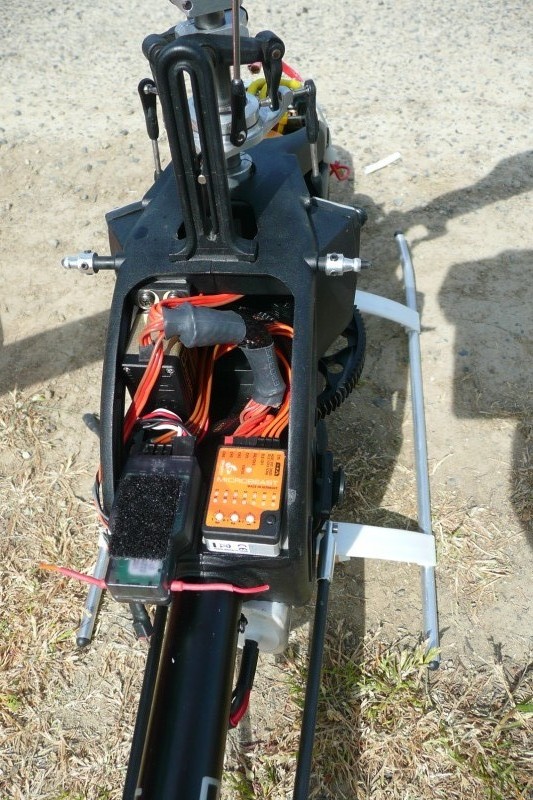

reçu à 14h.
mon 1er montage sur SJM 430(500)
3 x s9650 et 9257 au cyclic
j'ai mis un peu + d'une heure pour le montage/reglages.
1 er vol avec des batteries pourries qui m'ont servies à faire le reglage(des 2800)...
pas un poil de vent(dommage),petite translate normale, petit looping, sur des rails, petit tic tac , ça me plait , ouh que ça me plait.
toupie fixe, y a un petit truc à corriger, rien a voir avec une flybar mais il reste un tit truc.
2eme vol,on mets la canopy , 80% gazs courbe plate , 15% d'expo histoire de m'assoir un peu mieux dans le canapé.
on y va franchement, pleine balle, tonneaux looping, tic tac, rainbow ça bouge pas, quelques arrets francs, à droite nickel, à gauche de temps en temps il ne se cale pas net.
3eme vol je passe l'AC de 70 à 95%
là ça verrouille grave , du delire ça ne bouge pas d'un poil en marche avant comme marche arriere.
genial,vraimment genial.
mais toujours cette petite correction pas parfaite en toupie sur legere translation.(pas comme sur le simu quoi)
bon je reprendrais surement demain de A à Z la programmation ,peut etre que j'ai merdé quelque part.
je suis resté un peu reflechir sur le dernier point à la compensation de pirouette, mais si je m'etais merdé je pense que ça aurait été pire.
je suis vraimment content du module, vais pouvoir progresser en toute serenité et puis ce gain de puissance, wow c'est geant!
