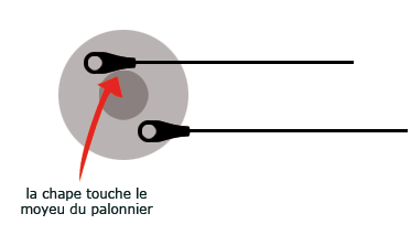

Pour moi le souci c'est qu'avec ces palonniers là si je mets la boule sur les trous les plus au centre, effectivement j'ai bien toutes les courses dans des plages correctes, mais par contre je suis limité par les chappes qui vont toucher rapidement l'axe du servo. Du coup je me retrouve avec des courses maxi de 11° en collectif et 8° en cyclique pour que ça force pas :(
Alors j'hésite entre un réglage mécanique nickel avec une limitation des valeurs de pas cyclique et collectif maximales...
Ou alors la possibilité d'avoir 13° de collectif et 10° de cyclique au max... mais dans ce cas je suis obligé d'écarter les boules sur le palonnier et je perds en résolution (et au réglage des 6°, la diode n'est pas de la bonne couleur du coup) :(
Apparemment les palonniers en croix semblent une bonne solution (avec la boule sur le trou extérieur) parce que l'épaisseur de leur "moyeu" est bien moins grande. Mais là je trouve qu'il y a pas beaucoup de matière autour du trou ça me fait peur ^^

Les palonniers align fbl, je peux reproduire leur écartement avec les palonniers JR, mais après je me retrouve hors de la plage de résolution idéale du beastX lors du réglage des "6° cyclique" (mais je crois qu'au final je vais faire ça en attendant quand même)
En fait si les boules de chape étaient pas à l'intérieur des palonniers ça faciliterait grandement les choses...
Pour schématiser voilà le souci sur le 700 :
