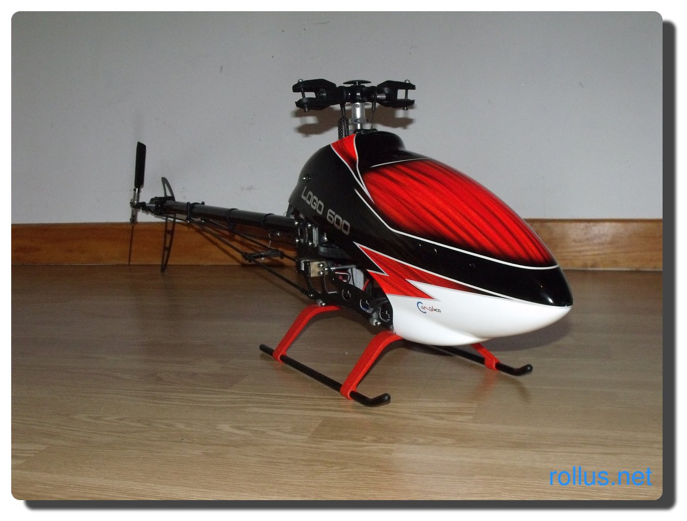

je vois que tout les helicos sont pres a acceuillir la bete... :wink:
bon ben ont va attendre
- Chassis Kaos Technology Logo 600
- Rotor Mikado Logo 600 FBL + SWE 630D
- AC Kasama Srimok + KBDD 110mm
- Moteur Actro 24-3 + Castle Creation HV110
- 2*Flightmax 5S4000mAh
- Spektrum AR7100 + A123 2S
- BeastX Microbeast+ 3*JR8715 + BLS251
- Canomod Phantom Airbrush + Train Trex600
