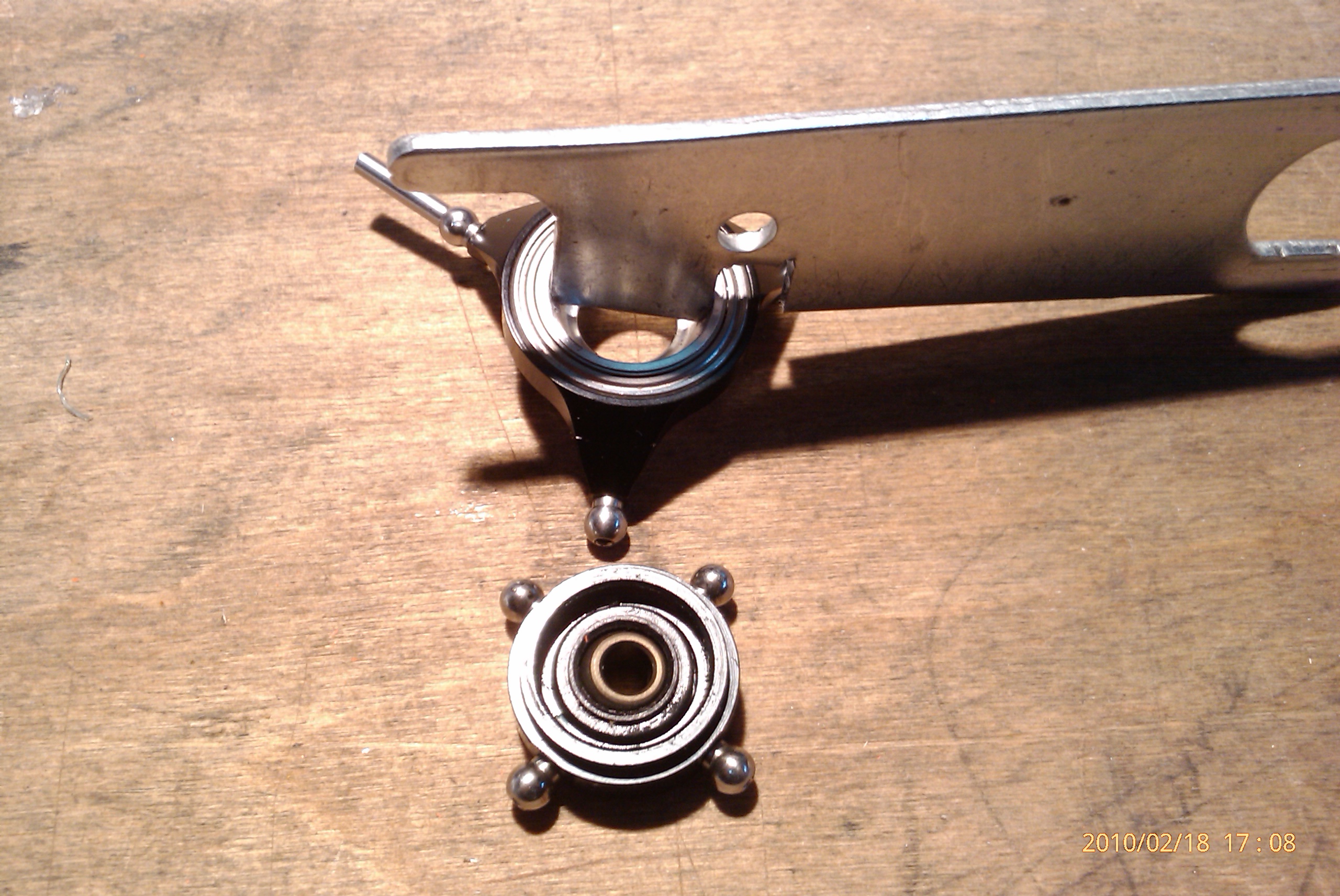

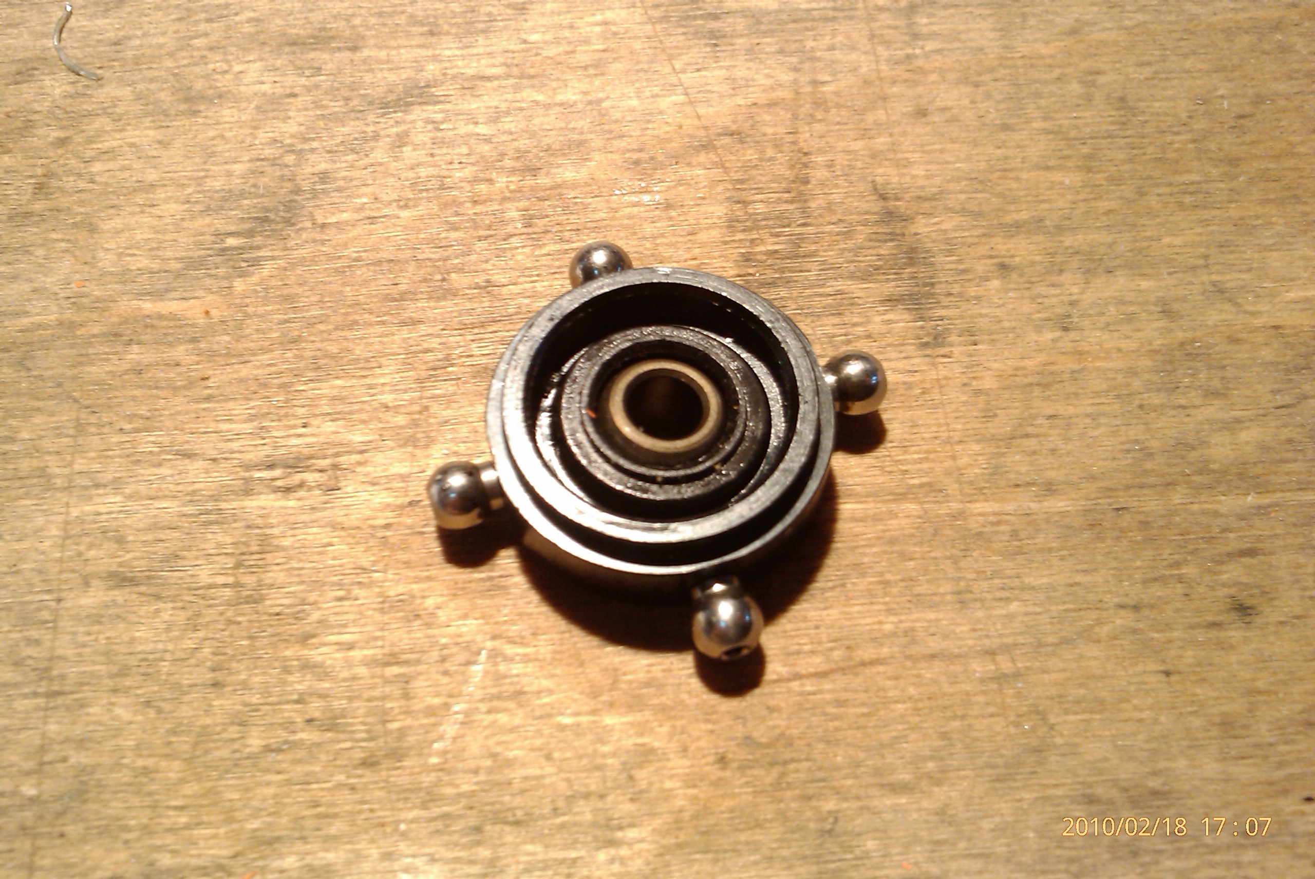

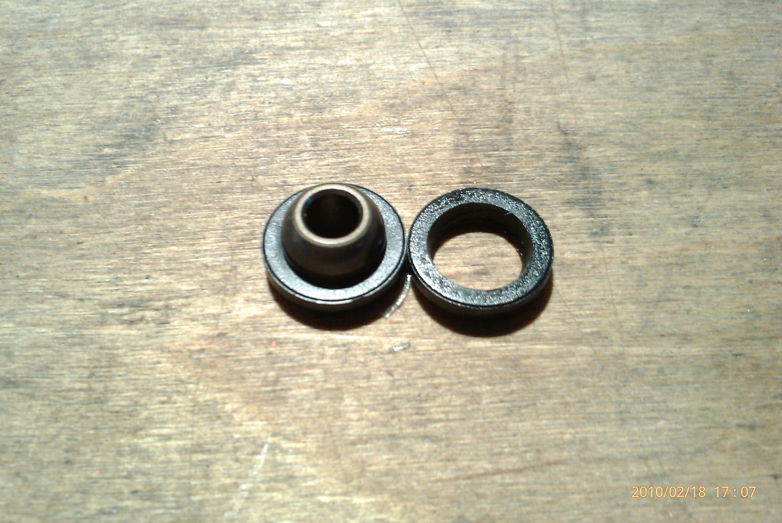

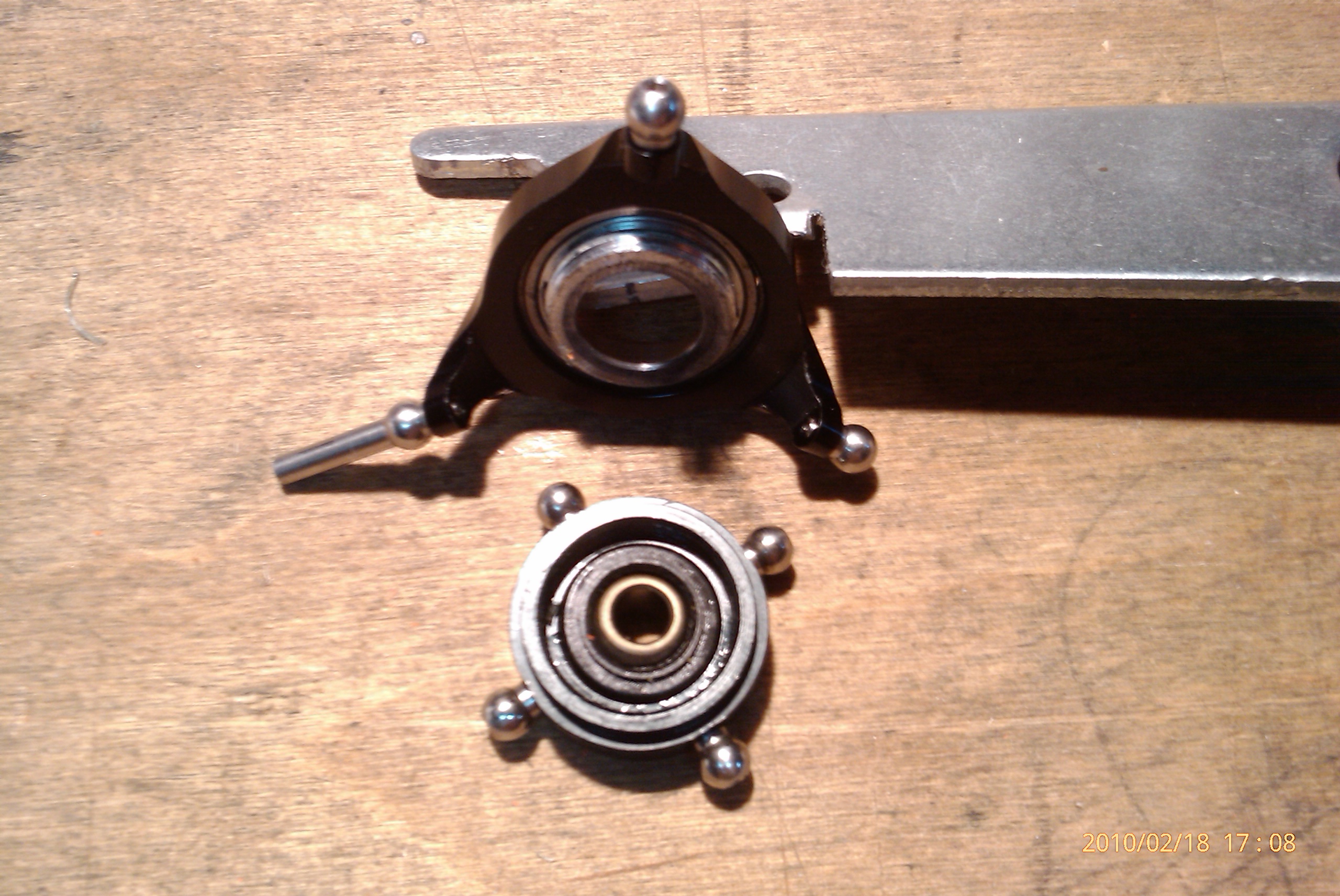

Bon j'ai réussi à démonter l'ensemble cet après-midi et je suis dég...
Je dois racheter un ensemble plateau cyclique complet à cause des bagues de maintien de la rotule qui sont en plastique et qui sont déformées :evil:
Vous vous doutez qu'il est bien sûr impossible de n'avoir que ces bagues de maintien, donc j'en ai pour 30€ pour un plateau complet alors que le mien est quasi neuf :evil:
Voici les photos du démontage

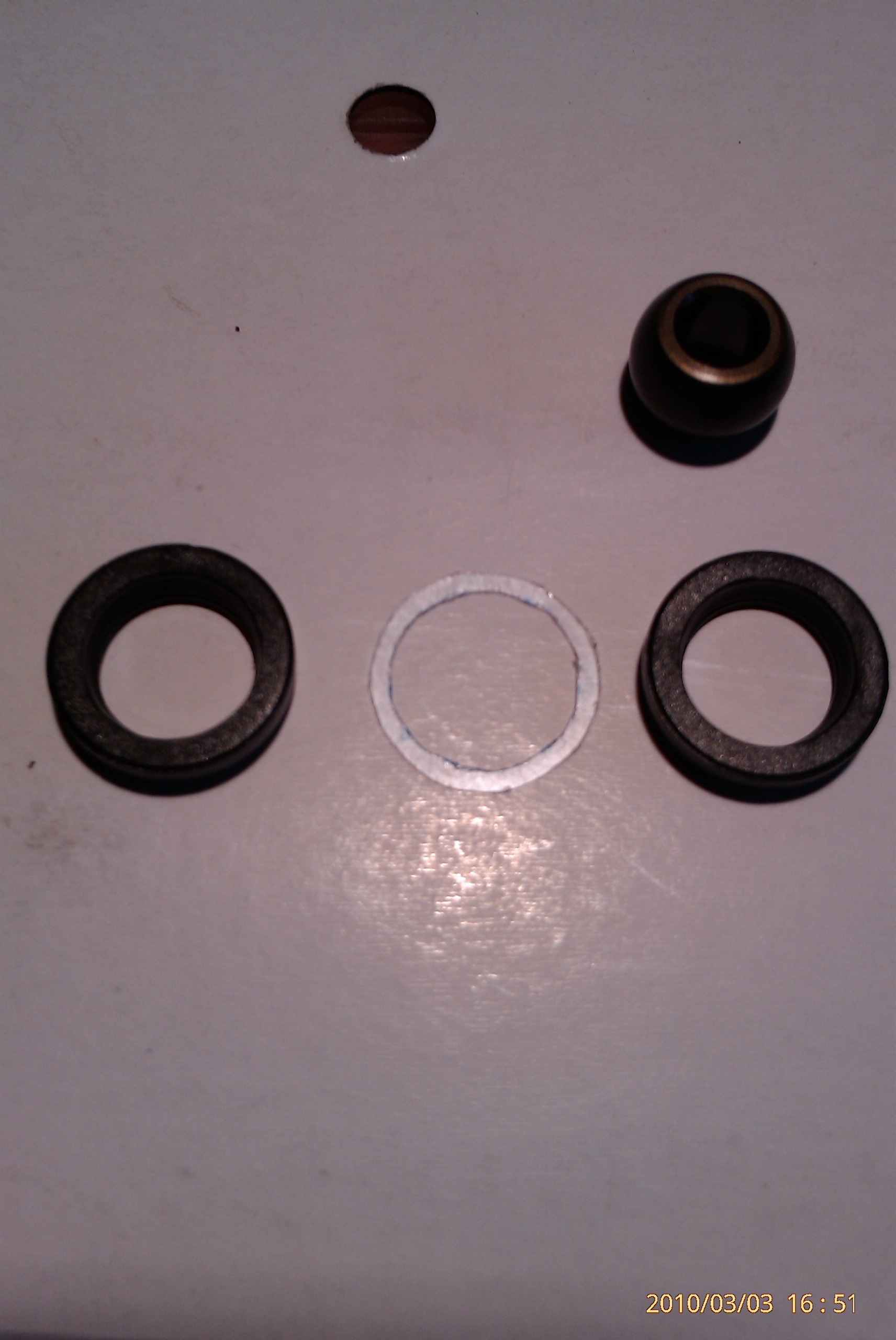

Je reviens sur le sujet car j'avais reçu le nouveau plateau mais même problème :evil:
J'ai réussi à le résoudre en ajoutant une petite rondelle plastique car lorsque l'on met les deux demi sphères noir autour de la rotule, il apparait un jour et si l'on vis les deux parties du plateau, cela écrase trop les demi sphères qui "bloquent" la rotule.
Depuis cette petite modif c'est niquel et je l'ai vraiment resenti sur le statio, ça réagit vraiment au 1/100 de mm.
