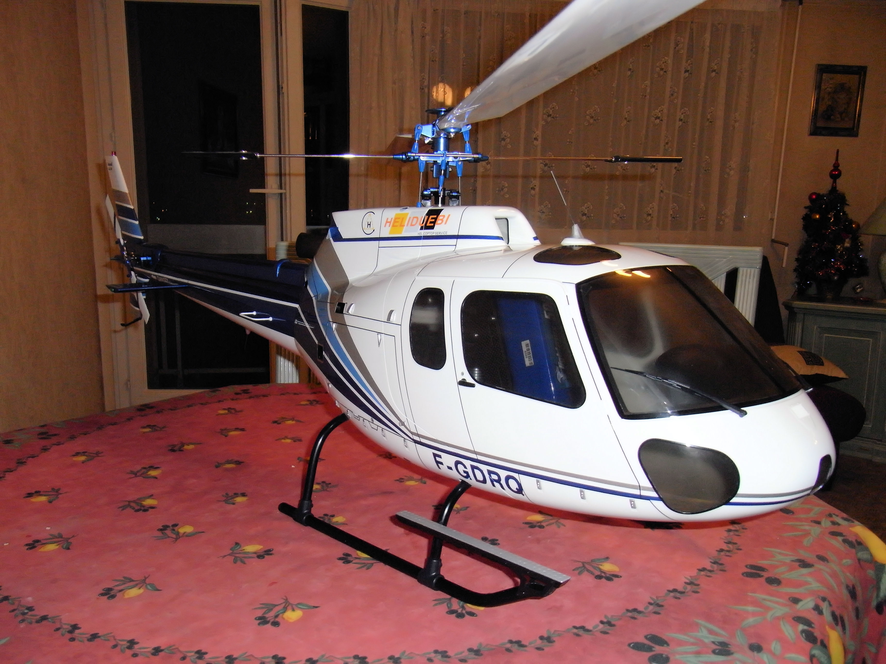

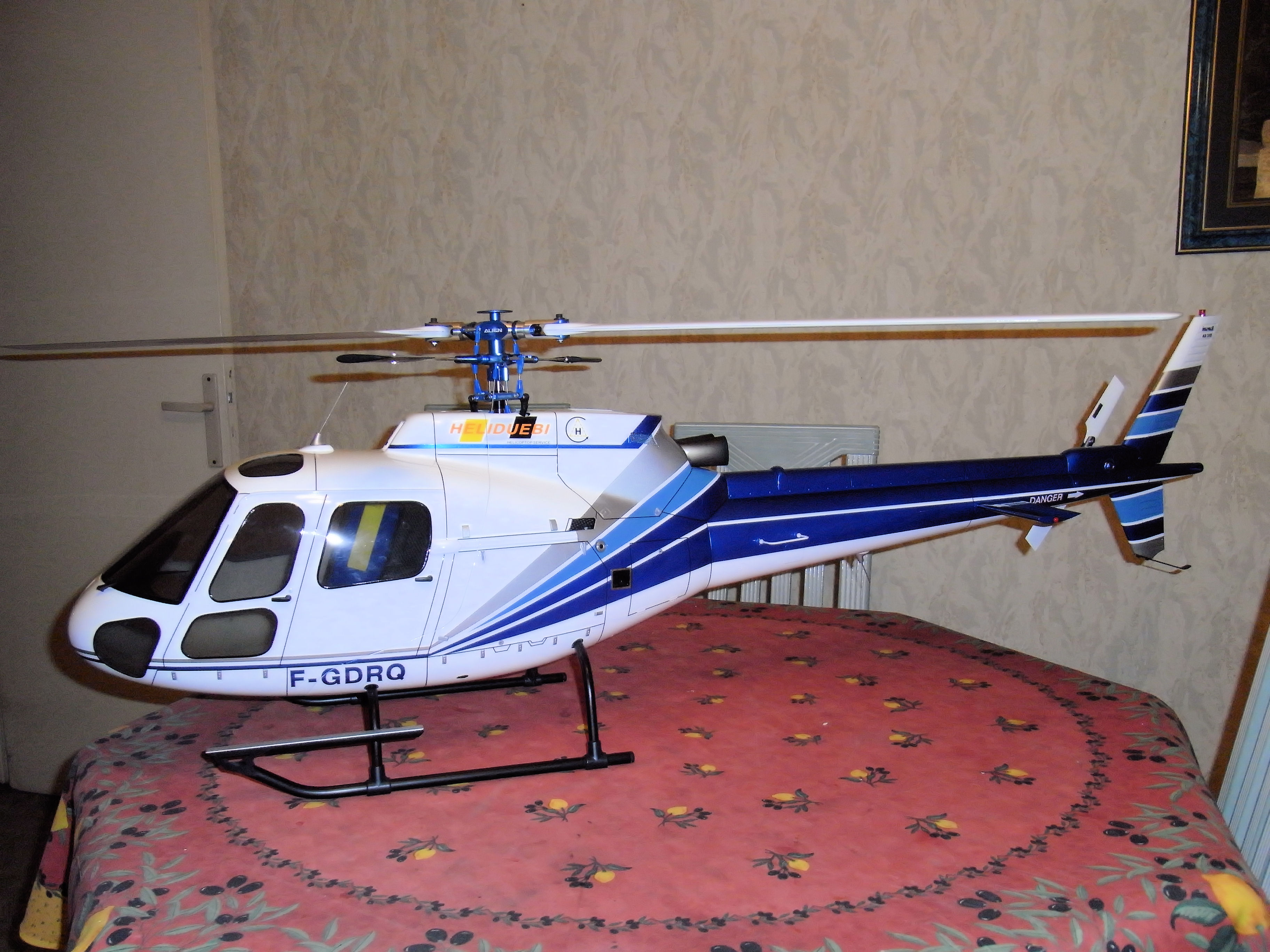

Ton fusalge est vraiment superbe , peut tu nous en dire un peu plus sur ça provenance car je me tate pour mon 600ESP,merci.
Acheter sur ebay site marchant sylvain1975, pour 358€ port et douane inclu, j'ai pris 57€ de douane, mais malgré cela je ne regret pas mon achat car pas plus chére que l'écureuil de chez TT et pour ma part je le trouve bien plus joli que le TT trés belle finition avec beaucoup plus de détailles, deux choix de couleur blanc bleu ou blanc bordeau, et puis pas vu en vente encore en France.

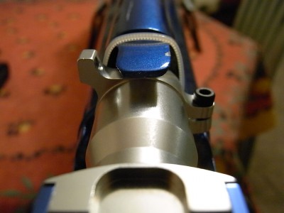

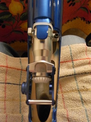

Ci tu veux toi aussi lui monter un 600ESP il faudra faire des cales de 15mm c'est la différence de hauteur de chassis entre le 600 nitro et l'ESP car au départ il est prévu pour le nitro.
Autre modif couper les pattes du boitier anticouple sa ne passe pas dans le fuseau et maintenir le boitier A/C avec un collier métal plus une vise de 2 ou 3mm de diamétre car c'est fait pour un boitier A/C à courroie plus fin que celui de l'ESP,voilà pas plus de modif à faire.
