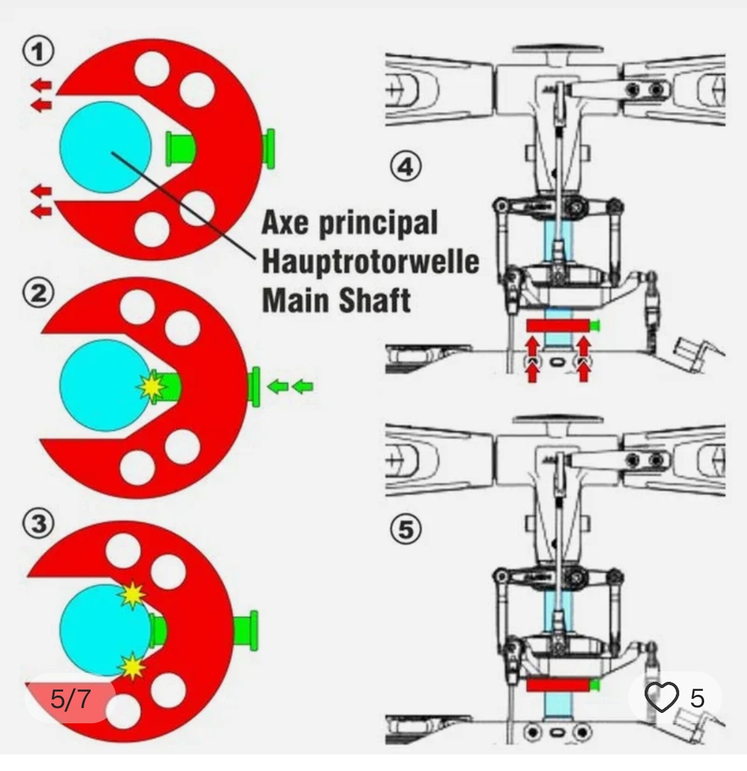

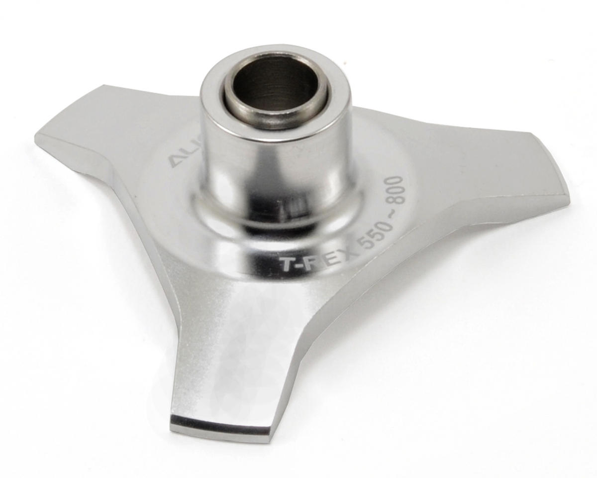

Ton outils offre l'avantage de ne pas démonter mais est peu précis. Ceux du type de celui de Simon sont plus précis, mais faut ôter la partie supérieure du rotor.
