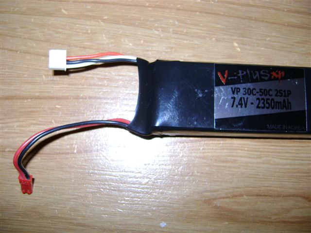

Probl. équilibrage Lipo 2S 1P
je voudrais savoir ou se trouve le - en posant le cordon test noir du multimetre sur le fil blanc et le corton test rouge du multimetre sur le fil noir j obtiens 3.10v, sur le blanc et rouge 7.40v . En inversant mes cordons test j ai - 3.10v et - 7.40v sur la prise dèquilibrage l'ordre des fils et rouge noir blanc
merci de ta réponse . en mettant le cordon test rouge sur noir et le cordon test noir sur rouge , j'ai - 3.69 v .
en mettant le cordon test rouge sur le noir et le cordon test noir sur fil blanc j'ai 3,69 v
je voudrais changer la fiche du lipo dans quel ordre dois-je mettre les fils ? sur mon chargeur j'ai 87654321 -
merci de ta réponse
Cela voudrait dire que sur la prise d'equilibrage , le blanc serait le moins .
Pour confirmer , mesure entre le noir de puissance et le fil blanc de la prise d'equilibrage , tu devrais trouver 0 volts .
Entre le noir de puissance et le noir d'equilibrage , tu dois trouver 3,69 volts .
Entre le noir de puissance et le rouge d'equilibrage , tu dois trouver les 7,4 volts .
Normalement sur la prise d'equilibrage , le noir doit correspondre au moins de puissance , le blanc entre les deux elements , et le rouge au plus de puissance .
Sur les fils de l'equilibreur , le 1 doit etre le moins , non ? .
De toute facon soit , tu pars du plus en descendant , c'est a dire le rouge sur le 8 , et dans l'ordre les autres fils , soit du pars du moins , donc en l'occurence le blanc sur le 1 , et en montant tu mets dans l'ordre de ta prise , 2 sur le noir et 3 au rouge .
