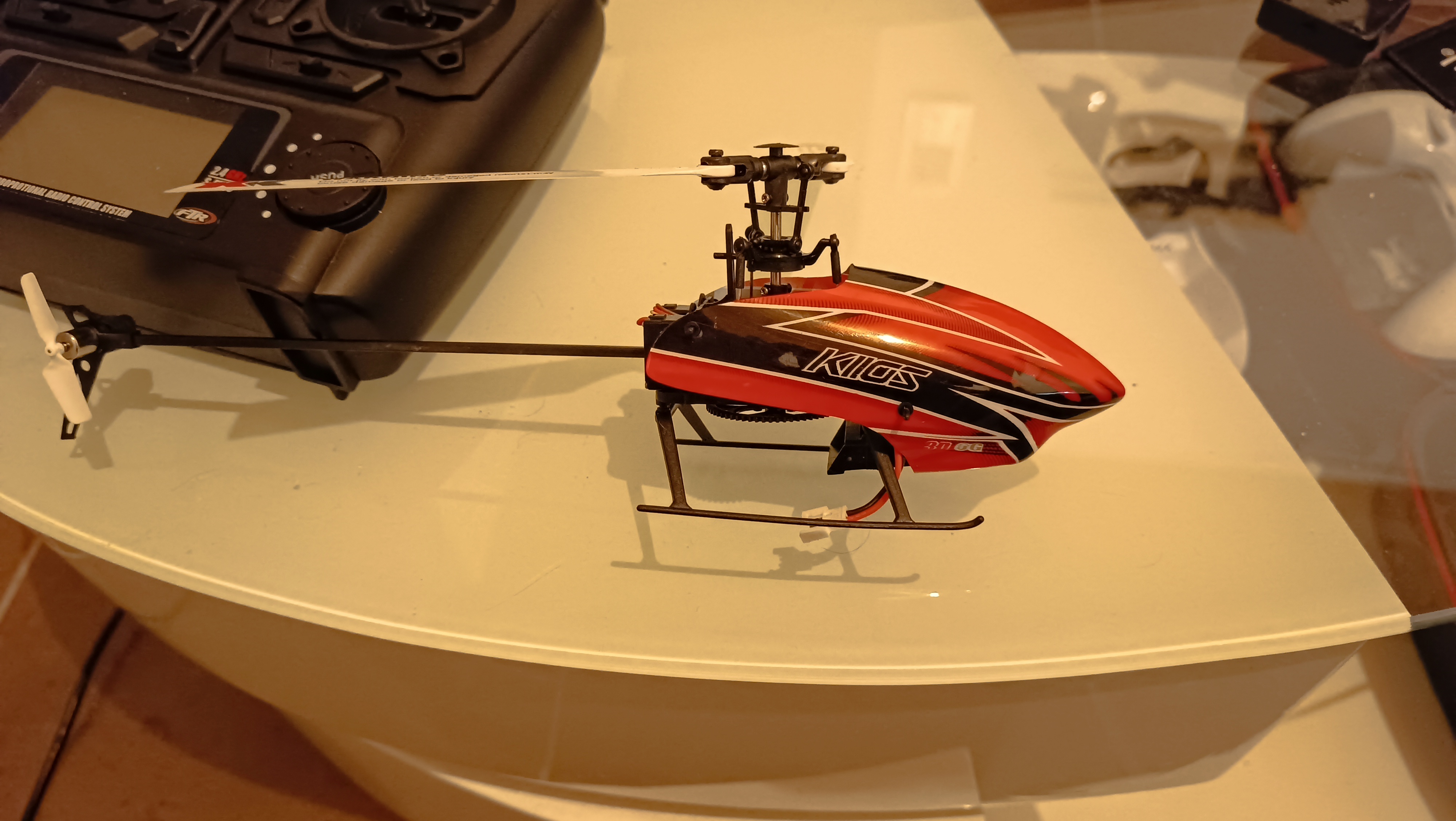

J'ai voulu me lancer dans l'hélico et j'ai acheté un xk110s que j'ai reçu ce matin et WAOOUUUH ça envoi.
J'ai testé et j'ai même fait un petit vol à l'envers qui a évité le crash grâce à l'altitude 😂😂
Ducoup j'avais plusieurs questions, parce que les avis que j'ai vu divergent et je ne sais pas qui écouter.
Mon usage reste récréatif au dessus d'un terrain en herbe ou champ, et dans un premier temps je vais me contenter de simples flips et tonneaux.

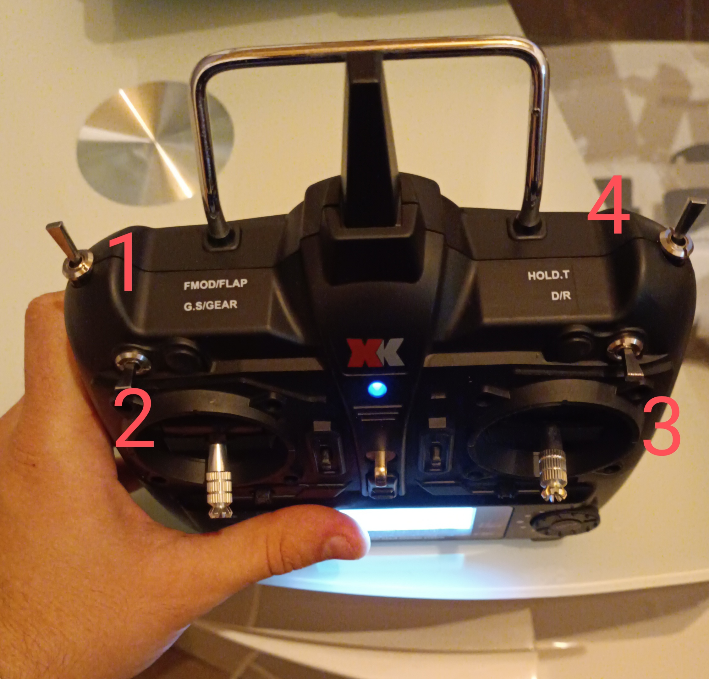

J'aurais dans un premier temps voulu qu'on me confirme l'usage des 4 Switch.
1 rotor continu, l'altitude se fait uniquement au pas collectif
2 passage du mode stabilisé au mode acro 3D
3 changement des vitesses des servos, vitesses d'inclinaison ?
4 Et celui-là, je l'ai testé en vole et le rotor se coupe, ducoup je ne sais pas à quoi il sert, le mot Hold me fait penser au maintien, mais maintien de quoi 😅😅😅
