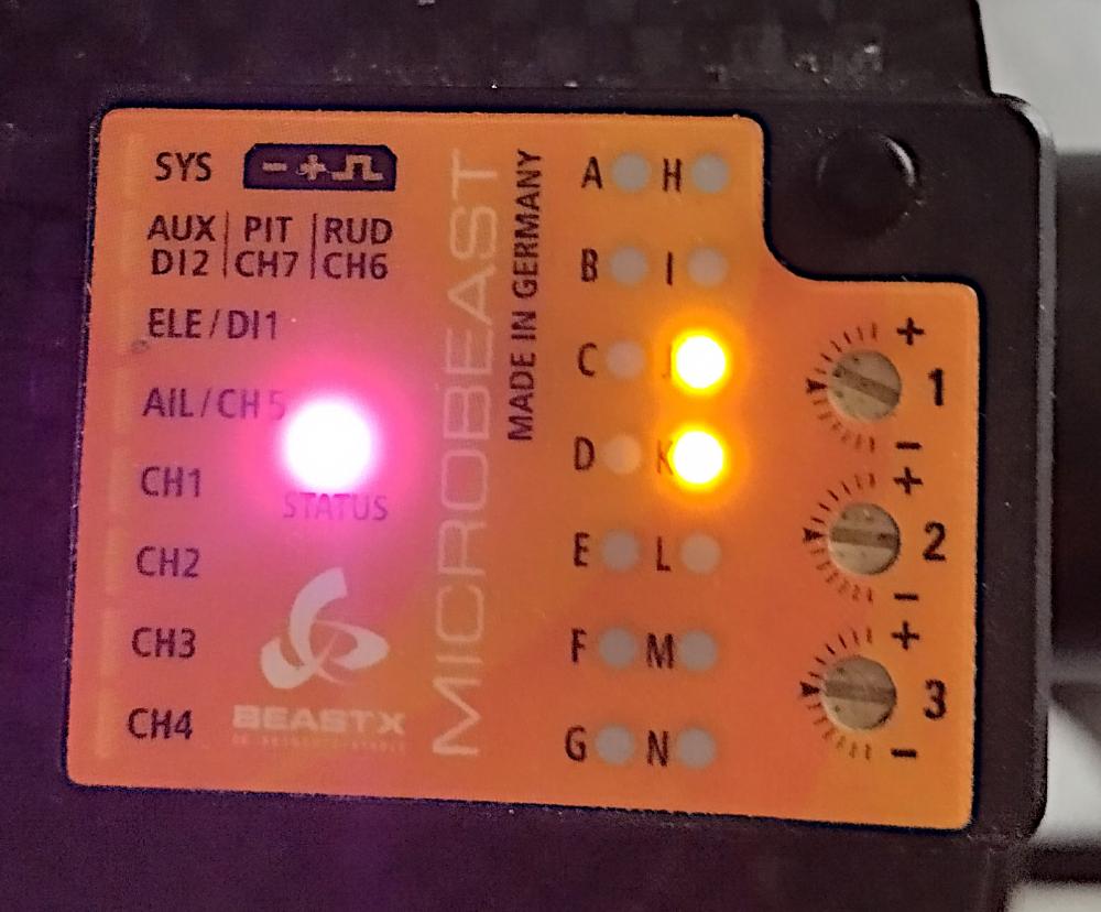

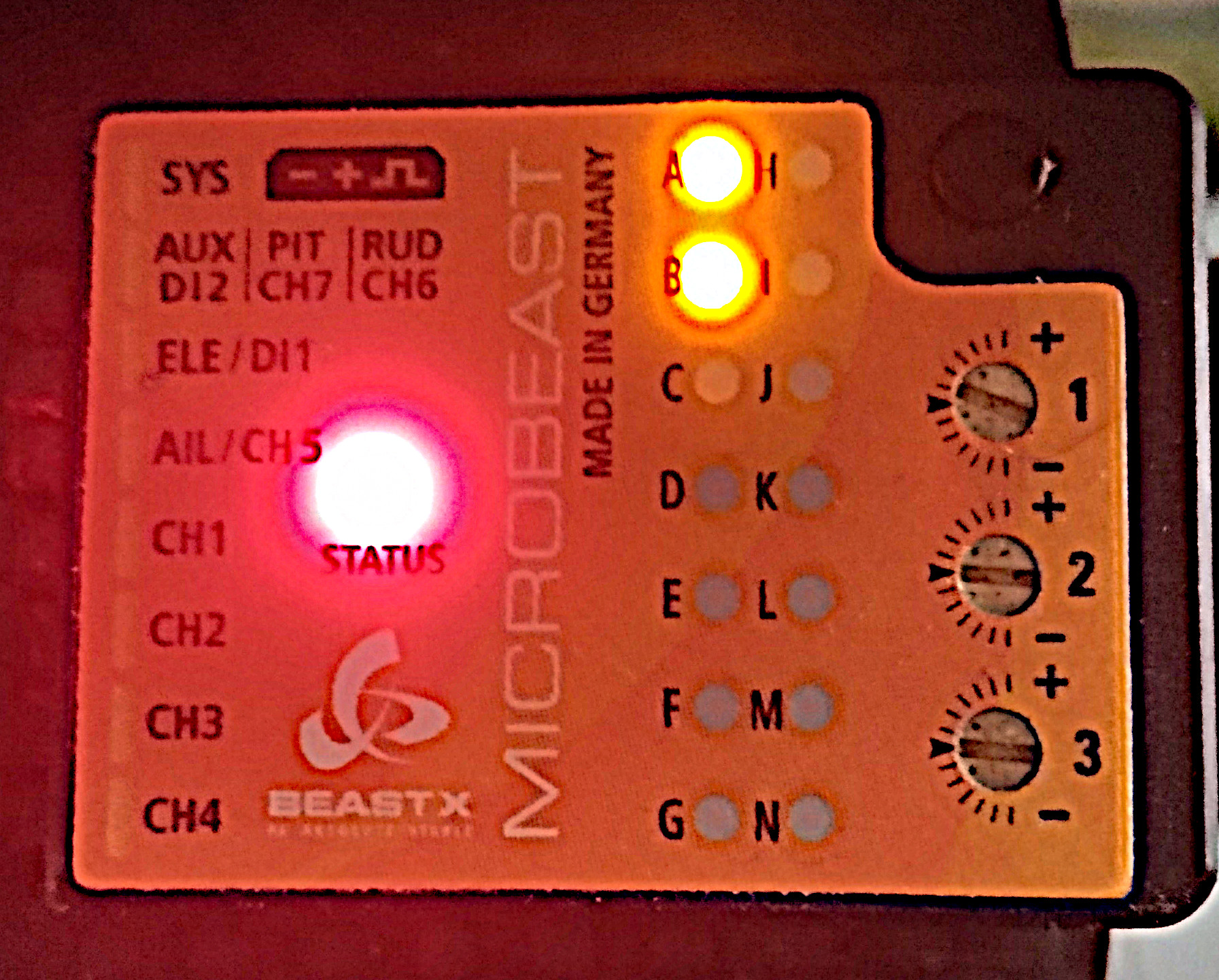

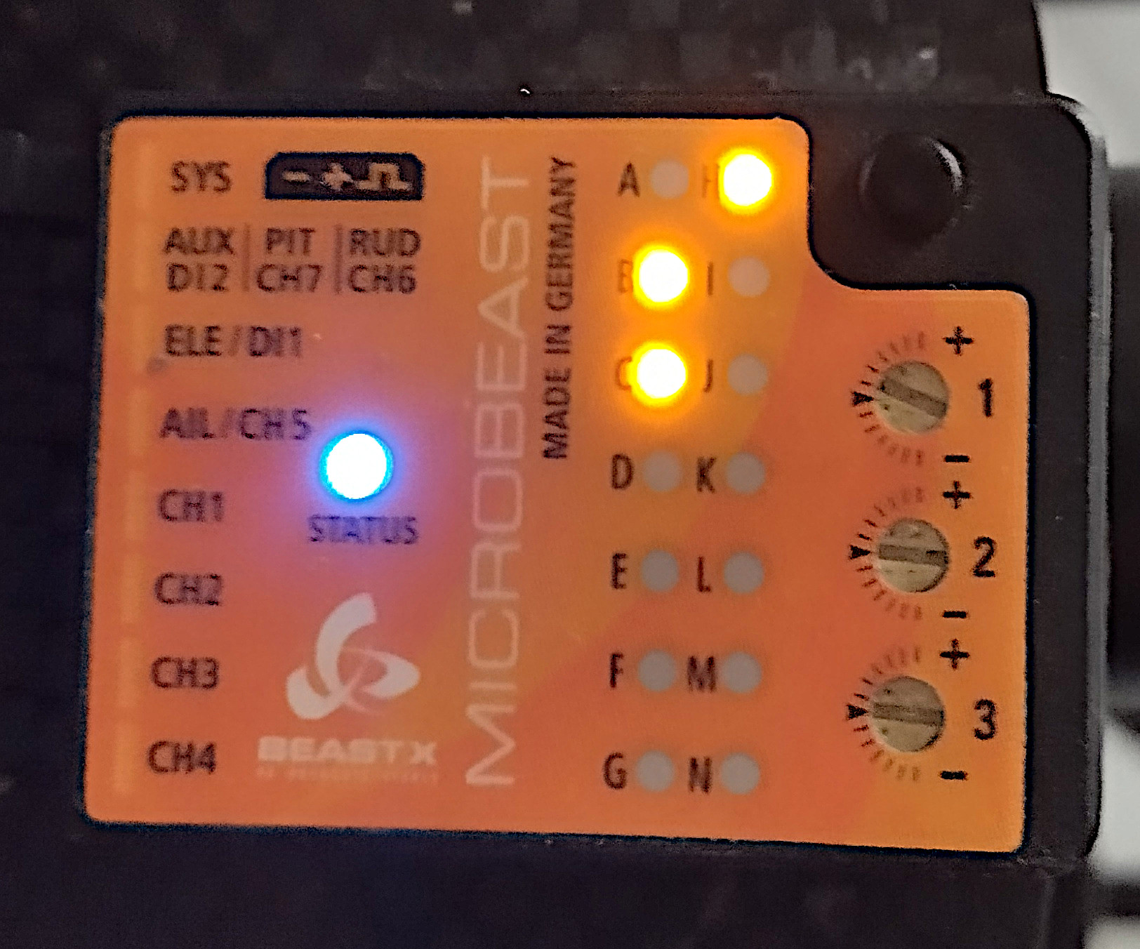

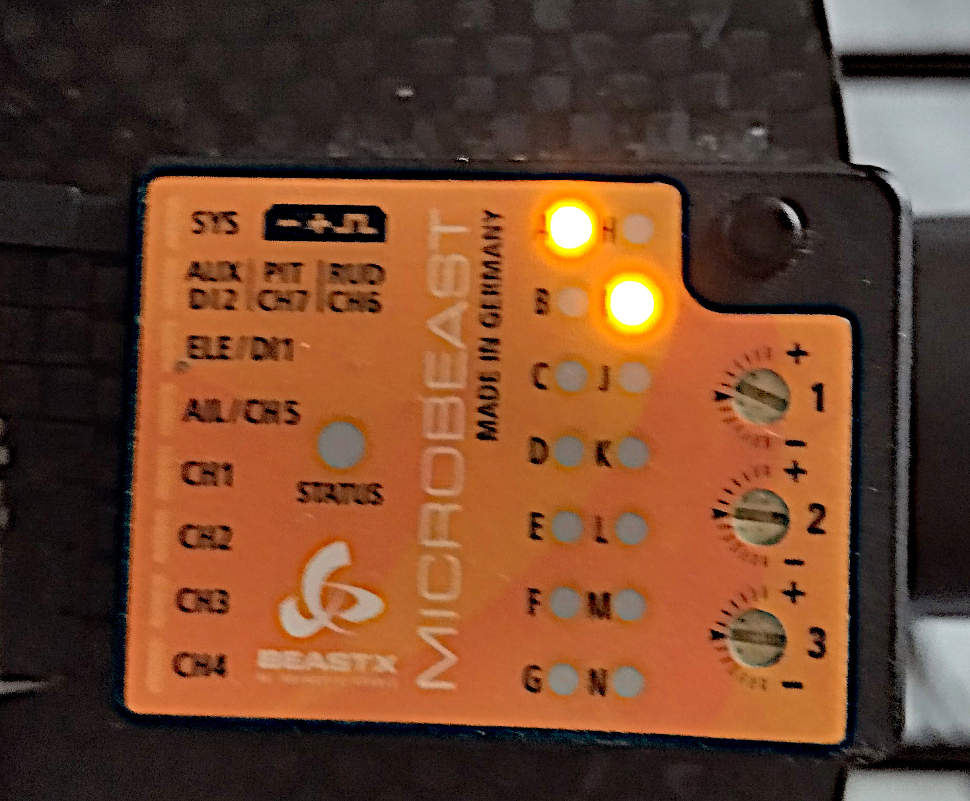

Bonjour
Voici les quatre étapes pour la reconnaissance de la version du software- première image  ainsi que les trois autres pour la reconnaissance de la version du hardware.
Si je reconnais assez facilement la version du software, j'avoue avoir plus de mal pour ce qui est du hardware - les trois images suivantes dans l'ordre.
Si une âme charitable, avait la gentillesse de m'éclairer avec , cerise sur le gâteau une explication, ce serait mon premier cadeau de Noel.

selon le wiki beastx que je cite
"During the initialization phase (i.e. when viewing the firmware version or later) briefly push the button to display the third digit (Z) of the firmware version. Here the Status LED flashes purple. Again briefly press the button and the color of the Status LED changes to flashing blue. Now you can read the firmware‘s data version "X.Y" from the display. If you press the button for a third time, the Status LED goes off and the hardware version "X.Y" of this MICROBEAST PLUS device is displayed. Press the button for a last time to leave the version display and to view the running light for status information."
D'après tes photos ça donnerait
 version du firmware, V3
affichage led violette : sous-version du firmware, 12, ce qui indiquerait un firmware 3.0.12
affichage led bleue : version des données, 6.1
 led éteinte : version du hardware, 1.2
