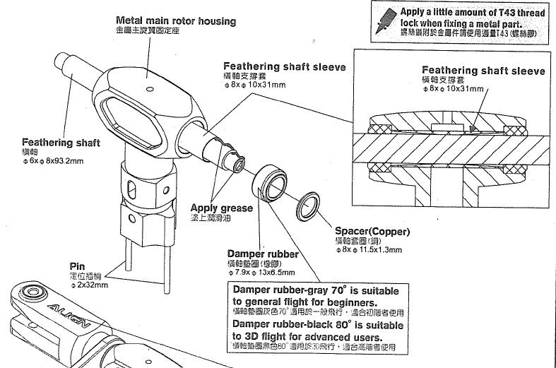

Par contre , j'ai entendu parler de ça avec une connaissance de notre fabuleuse passion ( merci lapalebreiz ):
#il semblerait que sur les dernières versions de tête de rotor Align , il y a une entretoise qui se monte sur l'axe de pieds de pale entre les 2 Dampers à l'intérieur du Hub ??
Quelqu'un pourrait t'il m'en dire plus la dessus , même me donner une référence :wink:

Merci olli74 , je ne possédais pas ce plan de la tête de rotor , je me demande pourquoi Align a ajouté le " Feathering shaft sleeve " car de très nombreux Trex volent sans ça ??
A moins qu'il s'agisse d'une option ou alors de pièce de perfectionnement qui pourrait empêcher certaines vibrations .... :lol:
Grace a ce plan je sais maintenant aussi dans quel sens se monte les Dampers monobloc :wink:
