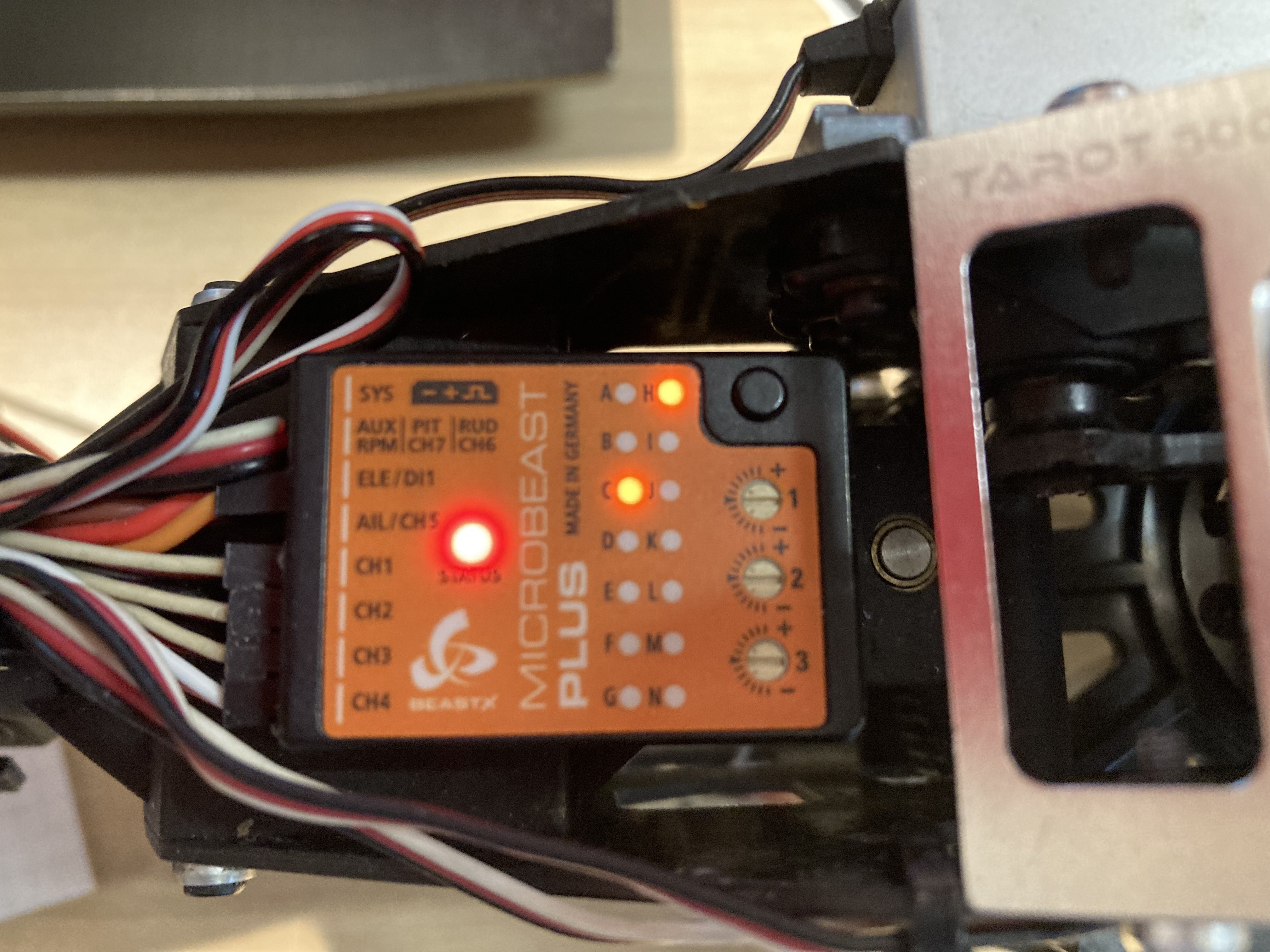

BESOIN D’AIDE pour version MICROBEAST
Salut Phil500. Logiciel version 4.1.xl   . Dans la colonne de gauche, la led de menu "c" affiche "4" en binaire 001 soit 4 (ne me demande pas d'explications, je ne m'en souviens plus , il faudrai faire des recherches sur le net... Dans la colonne de droite la led menu "h" affiche 1  en binaire 100 soit 1.Donc tu as la version V4.1
Désolé Hotelbravo, on était en train de répondre en même temps. Une question cependant : est qu'avec l'interface USB on peut parametrer sans tenir compte de la version ? Merci
il y a 8 minutes, snake a dit :
Merci SNAKE, j’ai pu grâce à HOTELBRAVO13 télécharger la notice, j’essaie cela dans la semaine.
