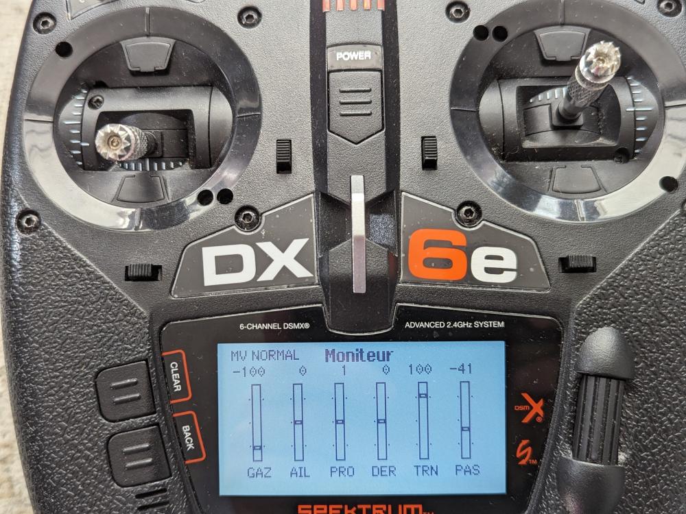

A part ça, 3% de profondeur sur la photo, je suppose manche au centre, c'est aussi un problème

En effet, tu nous as dit avoir reproduit les réglages de la notice donc manche au milieu (position 3), tu as une valeur de course de 50% soit la moitié de la course totale, ce qui correspond à 0° de pas collectif.
Toujours dans cette position (manche des gaz au milieu, coupure de gaz activée), tu contrôleras que le plateau est parfaitement à plat et que les 3 palonniers des servos sont à plats également (forment un angle de 90° avec le servo)
(Si tout est bon) : Contrôle du pas Max
Les pales toujours repliées et parallèles, tu montes ton manche de gaz à 100% (100% de Pitch curie selon la notice) et avec l'application "Helicopter Pitch Calculator" tu connaitras le pas en degrés qui correspond. Ce réglage est normalement influencé par la longueur des palonniers, des renvois et les paramètres de la radio.  Toi, par rapport à la config d'origine qui vole normalement très bien, tu n'as que les palonniers qui "changent".

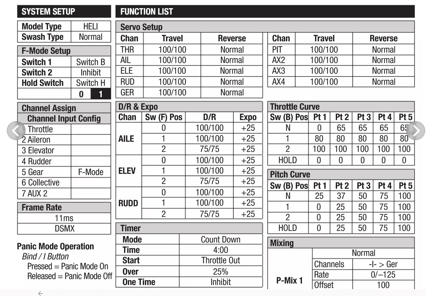

2- retour à la programmation d'origine, reset du module et nouveau modèle dans la radio. Modifier les paramètres sans comprendre pourquoi, c'est comme jouer au loto, on perd plus souvent qu'on gagne.

J'avais déjà essaye le fichier  SPM du fusion 180  car le fichier de L’infusion 180 n'existe pas, et avec un nouveau model heli celà ne change rien.

Il faut voir aussi au niveau du forward programming | Throttle | Fail Safe, et faire la capture
Infaillible |Capture position (Mettre le manche des gaz en bas et capturer la position)
Hover (Stationnaire/Flotter) : 65% (Valeur par défaut de gaz à 65%)
Peut-être que ce réglage n'a pas été fait et le moteur ne démarre pas...

Dans les sources des voies , pour la canal 5 TRAIN  j'ai inhibit car le mode F-mode n'est pas disponible mais le switch j'ai bien le mode normal , mode 1 et mode 2.
