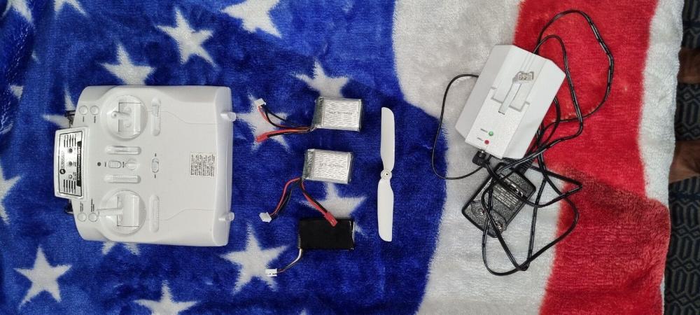

Cherche batterie pour hélicoptère Silverlit Phoenix Vision.

Tu confirme que c'est ce modèle ?
Si oui, as tu encore les vieilles pour connaitre la taille ?
La prise est très commune et se nomme "JST Bec".
Donc globalement, il te faut une lipo 2S de 650 mAh avec une prise BEC.
Il faut juste la bonne taille.
