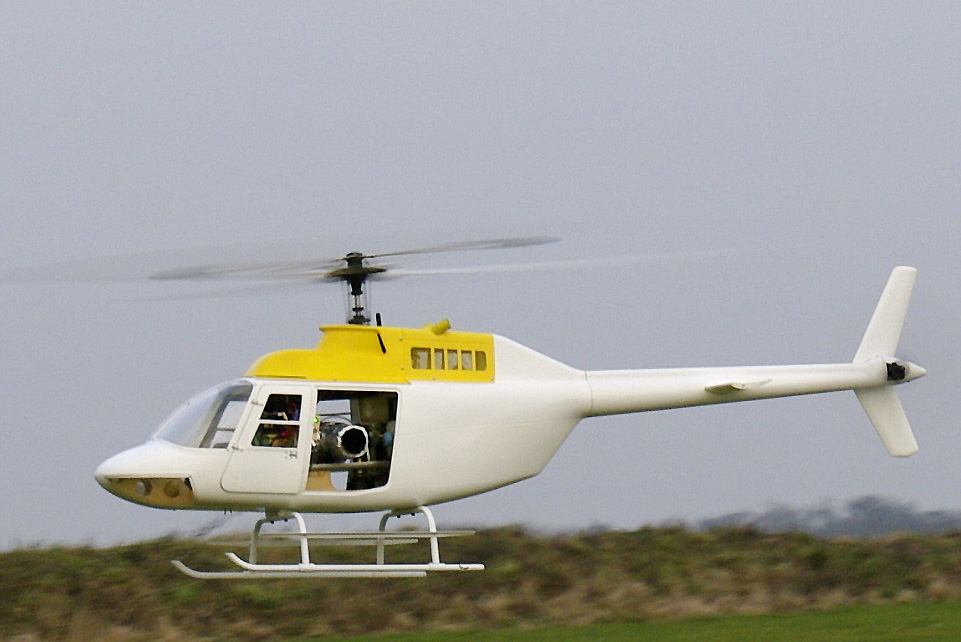

Pour passer, elle va passer...
Cette petite mécanique est assez compacte pour rentrer dans le fuselage d'un Jet Ranger et encore plus d'un Big.
Si tu la montes comme d'origine, c'est à dire avec un démarrage Kéro, tu n'auras même pas de réservoir gaz à loger.
Je la rentre en ce moment dans une petite Alouette 2 et sans aucun souci.
William (Vario France) pourra certainement te donner des ficelles pour peut-être des astuces de montage!
Bon courage pour le montage.

Bonjour.
C'est jouable.
Tu devrais avoir la place pour ce montage.
Pour l'alignement de l'anticouple, avec les cardans que propose Vario, il te sera facile de t'y retrouver.
Sur mon Bell UH, l'alignement est spectaculaire et c'est le montage préconisé par Vario.
J'ai fait récemment une vérif et tout est OK, sans jeu et sans usure ou point de force anormale.
Bon courage.

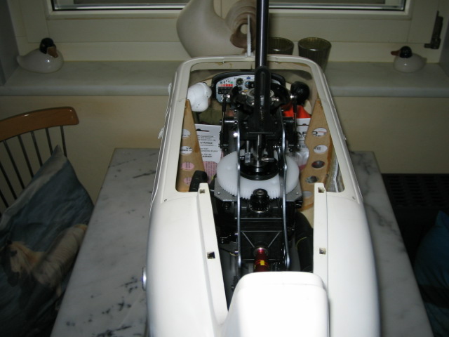

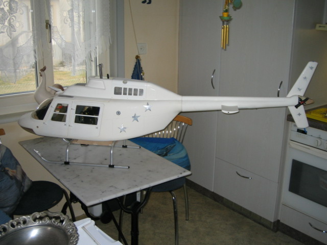

8) Bonsoir : après remise en questions , des avantages des défauts , j'ai décidé de monter mon Big Jet Ranger en propulsion benzine .
avec une mécanique prévus pour un axes de 12 mm voici deux photos . et merci à ceux qui ce sont donné la peine de m'informer sur la turbine PHT2 .
une vue de l'intérieur ...
Bonne suite et bon montage .
