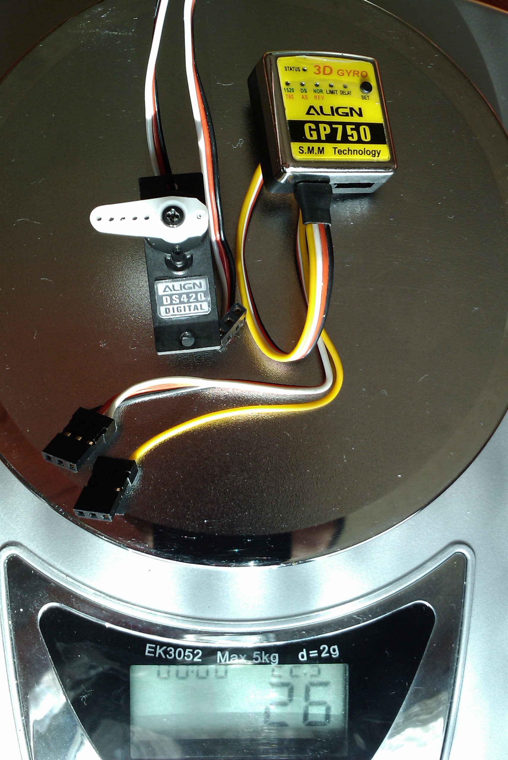

Bon j'ai fait un comparatif de poids entre le combo Align GP750 / DS420 à 26 grammes

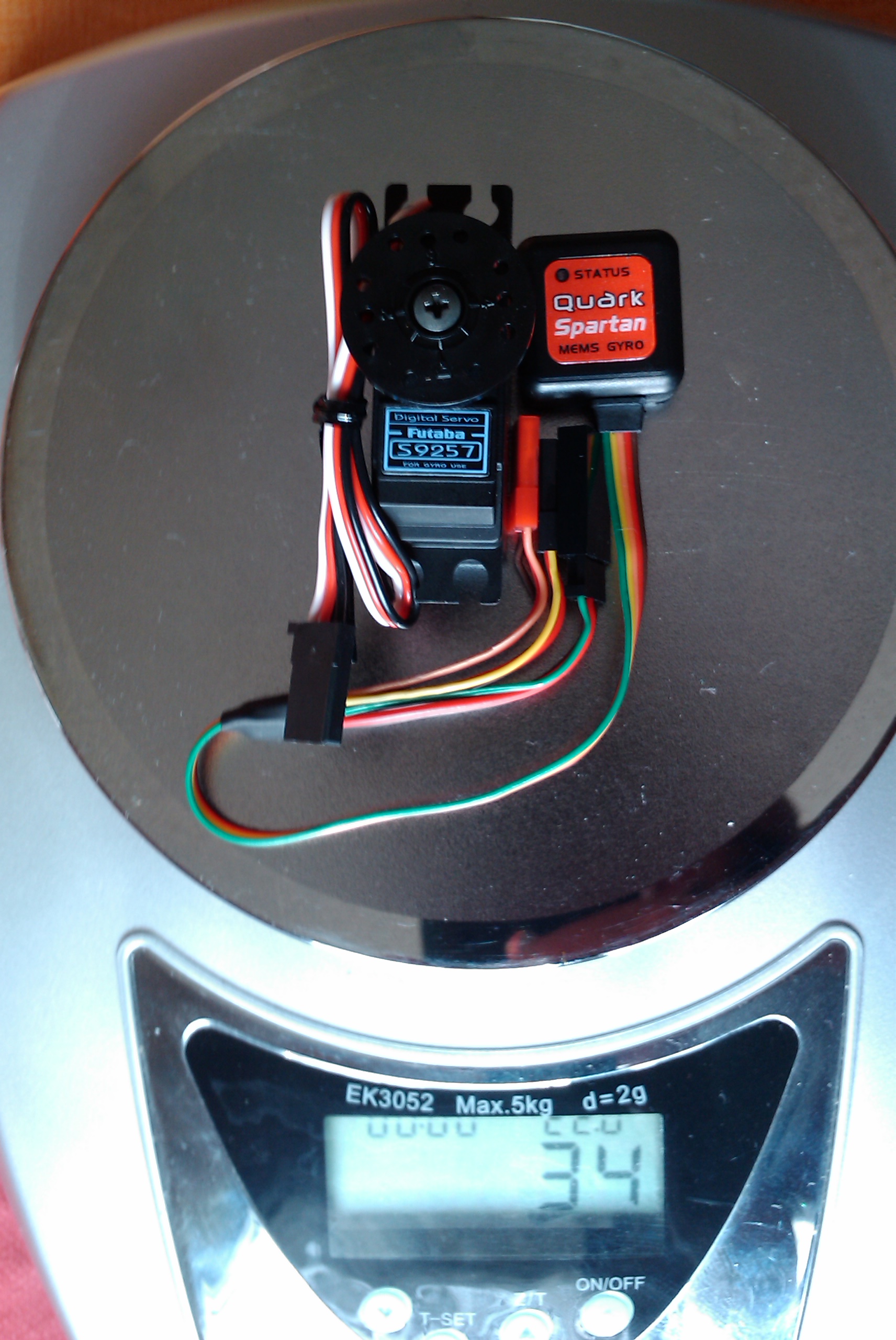

Et le couple Spartan Quark / Futaba S9257 à 34 grammes
Le servo S9257 à lui tout seul fait le poids du combo Algin GP750 / DS420 8O

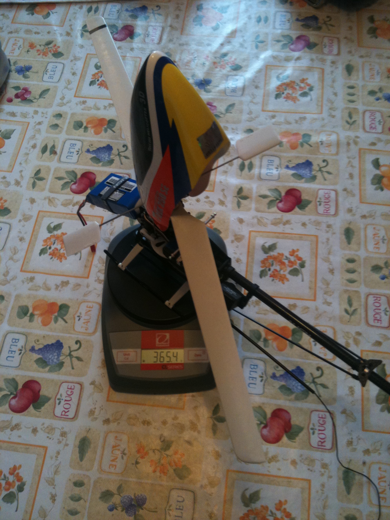

J'ai ajouté 12 grammes sous le lipo pour à peu près équilibrer l'hélico, je crois que je dois ajouter 1 gramme ou 2
Donc il faut compter environ 20 grammes de plus pour le kit avec le duo Quark / 9257.
Soit 356 grammes le kit pour moi.
