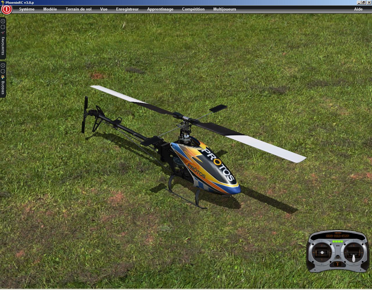

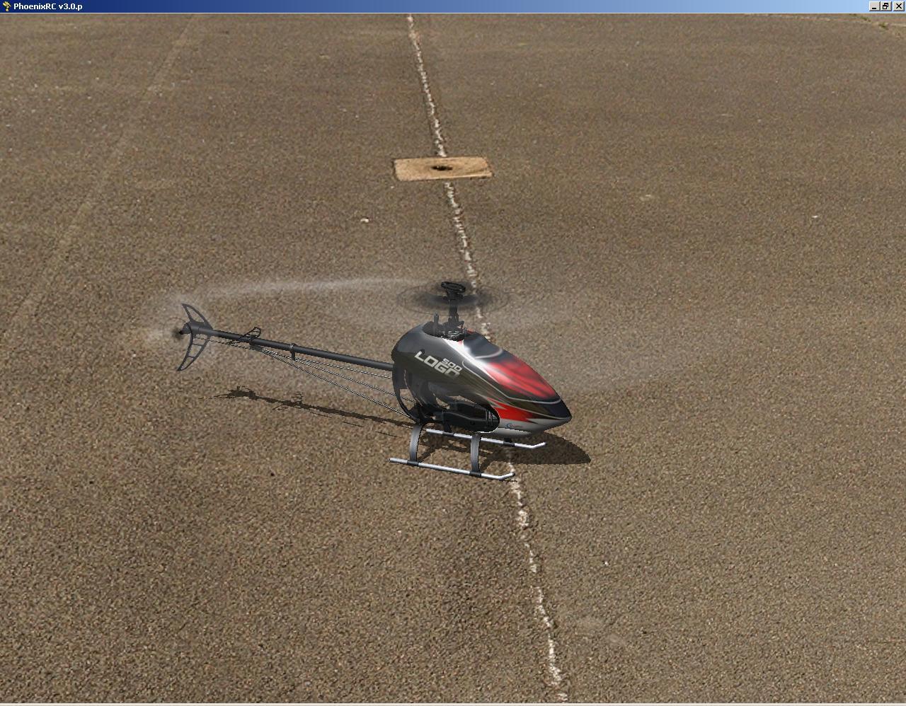

Franchement, :?: vous arrivez à faire quelque chose avec Phoenix creator ? :(:(:( C'est impossible de faire une peinture avec ce truc ! :cry::cry: et pour l'exporter dans Gimp, comment faites vous ?
Y a t il un moyen pour redimentionner une canopy ? (de trex 700 à trex 600).

Ok, je ne connaissais pas ce truc . Par contre, si je comprends bien, je dois m'occuper du fichier "maillage". C'est sur celui là que je dois peindre ou bien c'est sur le fichier .bmp et les deux fichier sont superposé dans phoenix ??
Il n'y a pas un moyen pour copier coller une canopy d'un 700 vers un 600 ? Parceque si on regarde de plus pres, il n'y a pas la meme surface de canopy dans un fichier d'un 700 et d'un 600 ; et en plus, ce n'est pas diposé pareil. Et si je colle un morceau d'image de canopy de 700 en essayant d'ajuster la taille dans une canopy de 600 apres l'avoir débarassée de l'ancienne, ca me donne un rendu desastreux, genre la verriellere qui se retrouve sur le tube de queue...
