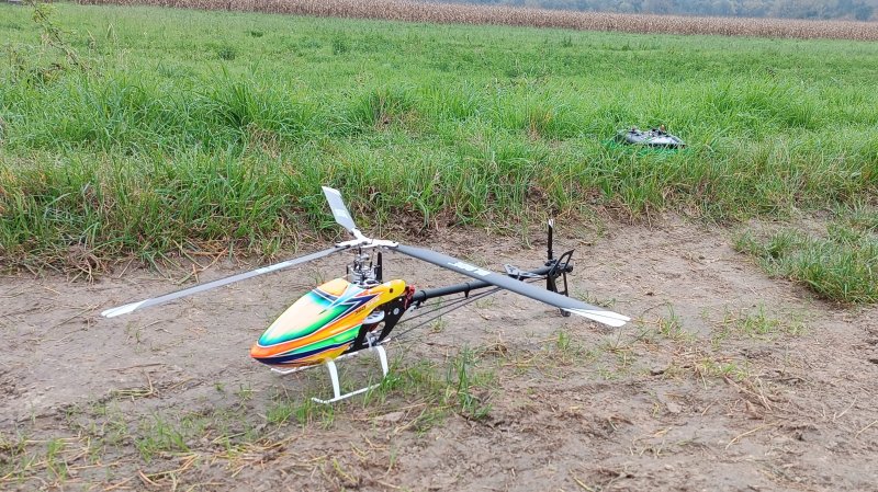

Maintenant que mon 360CFX vole bien, je vais pouvoir revenir à ce problème que j'avais délaissé entre temps
