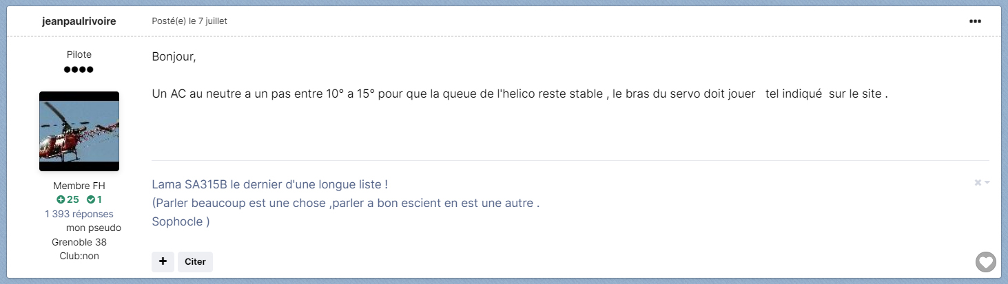

J'ai lu l'article du lien que tu as posté......franchement excellent ! Je vais le relire pour bien capter tous les aspects techniques.
En le lisant, j'ai une interrogation suite à une réponse à un de tes posts : dont voici la copie.
En fait je comprenais ( avant de lire le sujet ) que le neutre mécanique permettait d'avoir une incidence à 0° des pales d'A/C.........
Avant de réaliser ce réglage, hier matin , l'hélico volait en standard, il tenait le statio et je compensais avec le manche d'A/C, les pales d'A/C avaient une incidence d'environ 10° lorsque le mettais l'hélico en route ( après initialisation )
Je pensais que le passage en conservateur était conditionné par ce " neutre mécanique " j'ai donc modifié l'alignement des pales en les alignant à 0° car le gyro ne passait pas en GY ( AVCS )
Ayant un doute, j'ai remis l'incidence d'environ 10 ° ( j'avais fait une photo ) mais le résultat a été catastrophique......un violent déplacement de l'A/C, m'obligeant à couper les gaz d'urgence ! ( sauvetage grâce au cerceau ! )
