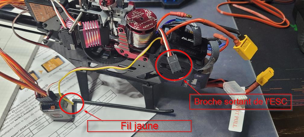

A quoi servent ces fils sur mon ESC Align ?
J'essaye de comprendre, je lis les notices, mais là, je cale un peu. J'ai besoin de savoir avant d'aller plus loin. Pour certains, cette question va sans doute paraitre simpliste, mais tant pis je me lance. J'ai un Align Trex 300 et j'ai des questions sur des fils qui sortent de ce dernier. J'ai fait une photo, c'est plus parlant :
1/ a quoi sert la fiche avec les 3 fils (et où doit-elle être connectée ?)
2/ a quoi sert le fil jaune associé à la fiche à 3 fils ? (et où doit-il être connecté ?).
Merci d'avance de vos retours.
Bons vols.
Bonsoir Thierry,
N'as-tu pas la notice de cet hélico ?
Je te la joints ci-dessous .....
La fiche qui sort de l'ESC est à raccorder sur la sortie "TROTTLE" de ton récepteur;
Je pense qu'il n'est pas indispensable de raccorder la broche jaune (à vérifier).
Bons vols.
Patrick
