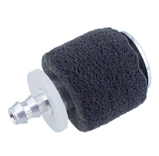

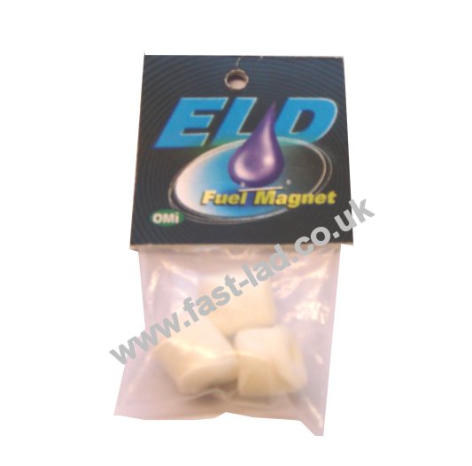

Ok, je comprends mieux, voilà ce qui m'avait embrouillé ...
Aujourd'hui je me rends compte que ce sont juste les mousses pour les changer sur le plongeur
et pas un aimant rond ou autre ... :lol: ... et le plongeur est comme ça :
Cela fonctionne par capillarité ou quelque chose comme ça et attire le carburant ... d'où l'effet "magnet".
