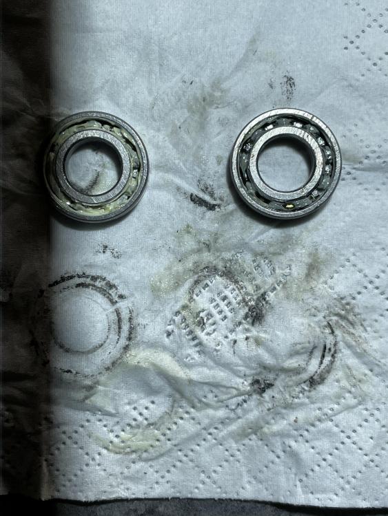

Voici des photos d'une tête nécessitant remplacement de pièces. On change tout puisqu'on y est, y compris les porte-pales, ce qui est mon choix. Heureusement mon fournisseur à toutes les pièces en stock, livraison le lendemain.
- axe tordu, constaté/supposé avant de démonter la tête (jeu excessif, battement des pales imprécis, vibrations fuselage, oscillation latérale)
- axe cisaillé par roulement de tête, à cause de ce qui précède et contrainte sur vis imbus du module en plastique
- roulements axiaux super, aucune usure, mais on les change quand même (dégraissés pour contrôle)
- modules en plastique ok
- joins toriques ok (pas sur photo)
- roulements de tête sales et très peu d'usure, pas critique, C'est quand même plus sale que prevu compte tenu du nombre de vols
- porte pales ok, une fissure discrète est possible (pas de photo)
L'idée içi est juste de montrer à
quoi ça ressemble, comme promis.
Modifié par RémyHeli
