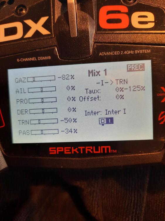

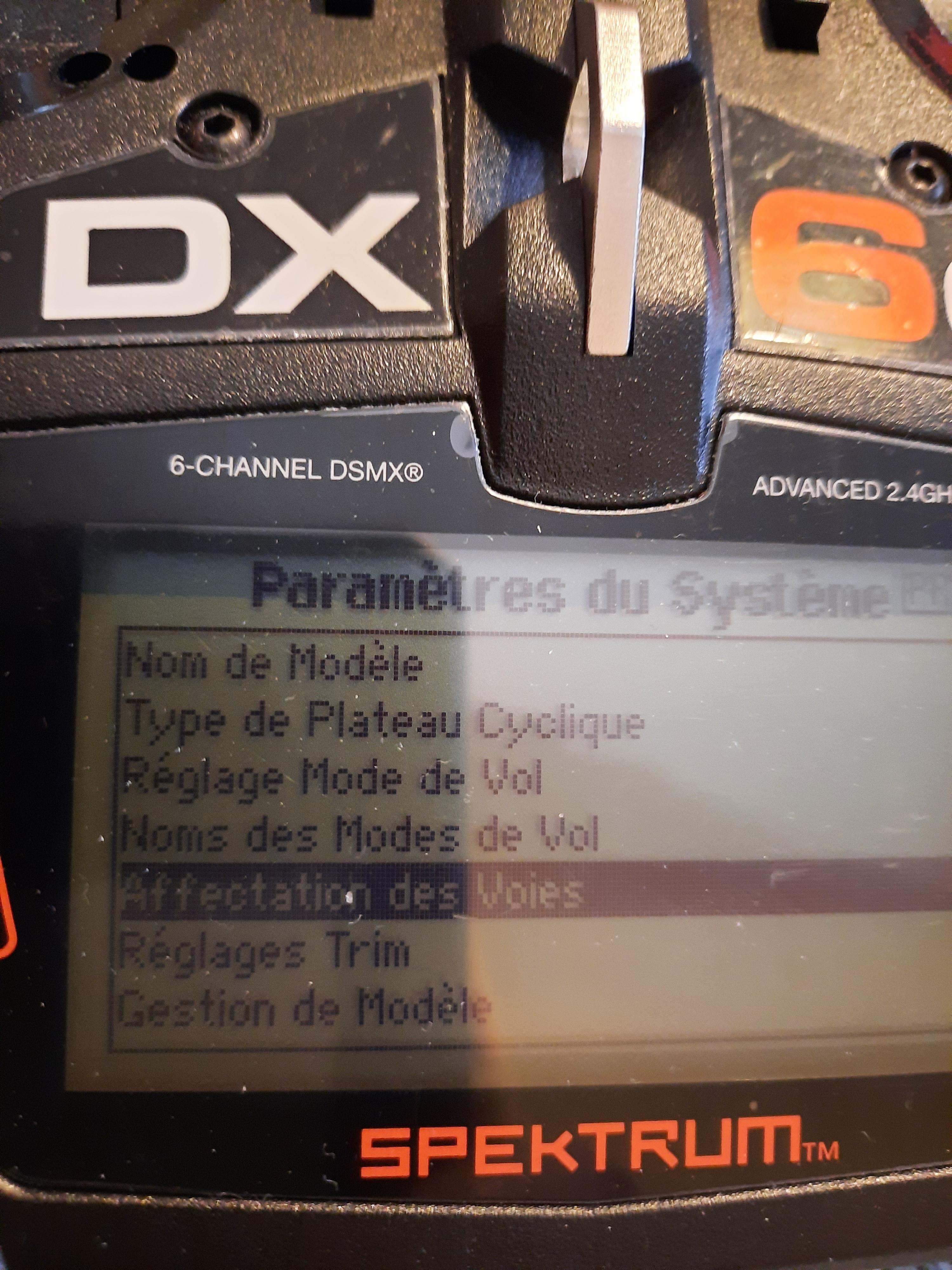

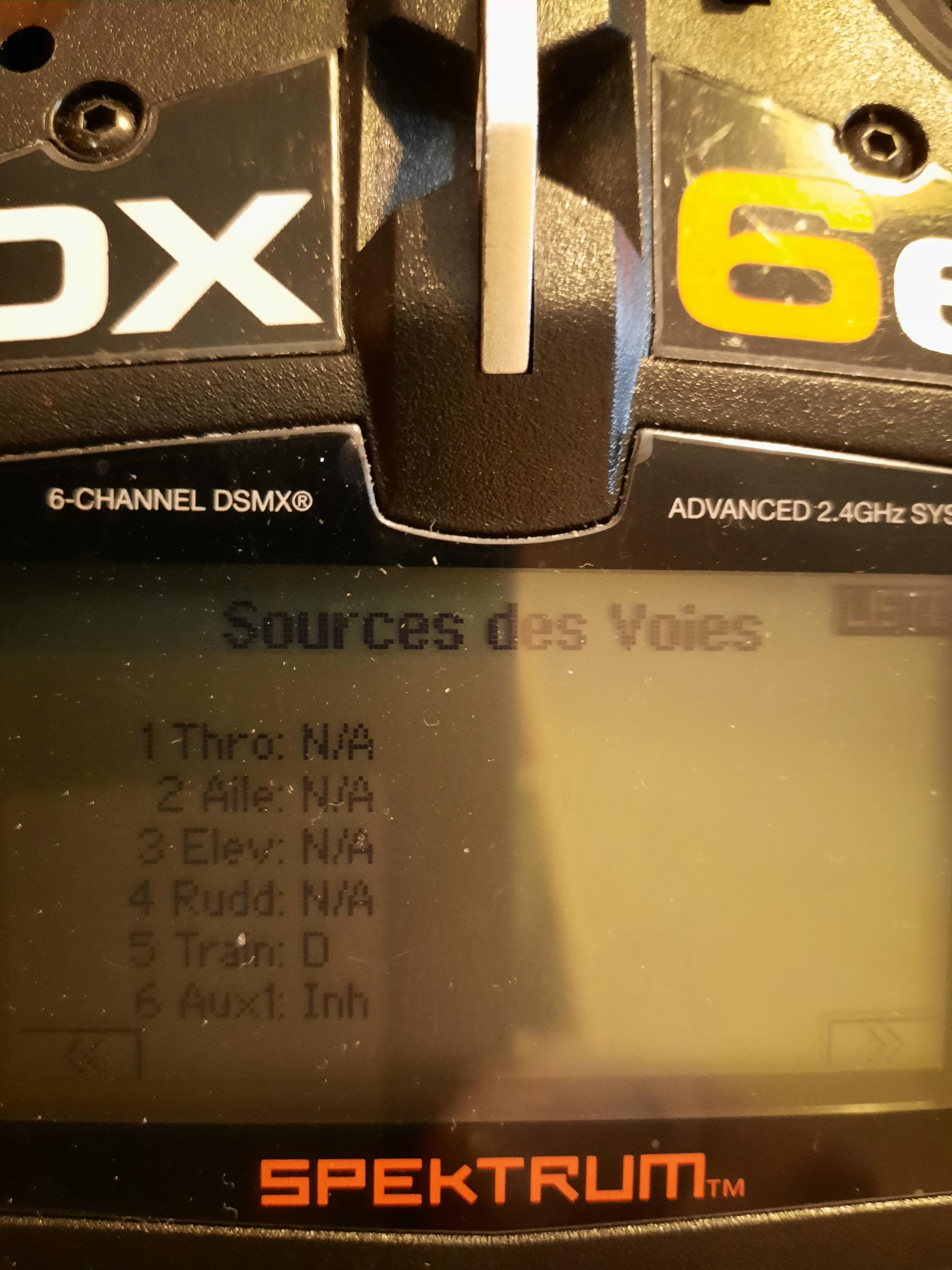

Je reviens vers vous , je ressorti le blade 230 s v1 , modifié v2 , avec ma Dx6e, muse à jour.
J'ai tout fait comme indiqué ci dessus , mais rien n'y fait , B sur 0 , pas de stabilité...pouvez vous m'aider ?
Bonjours à vous

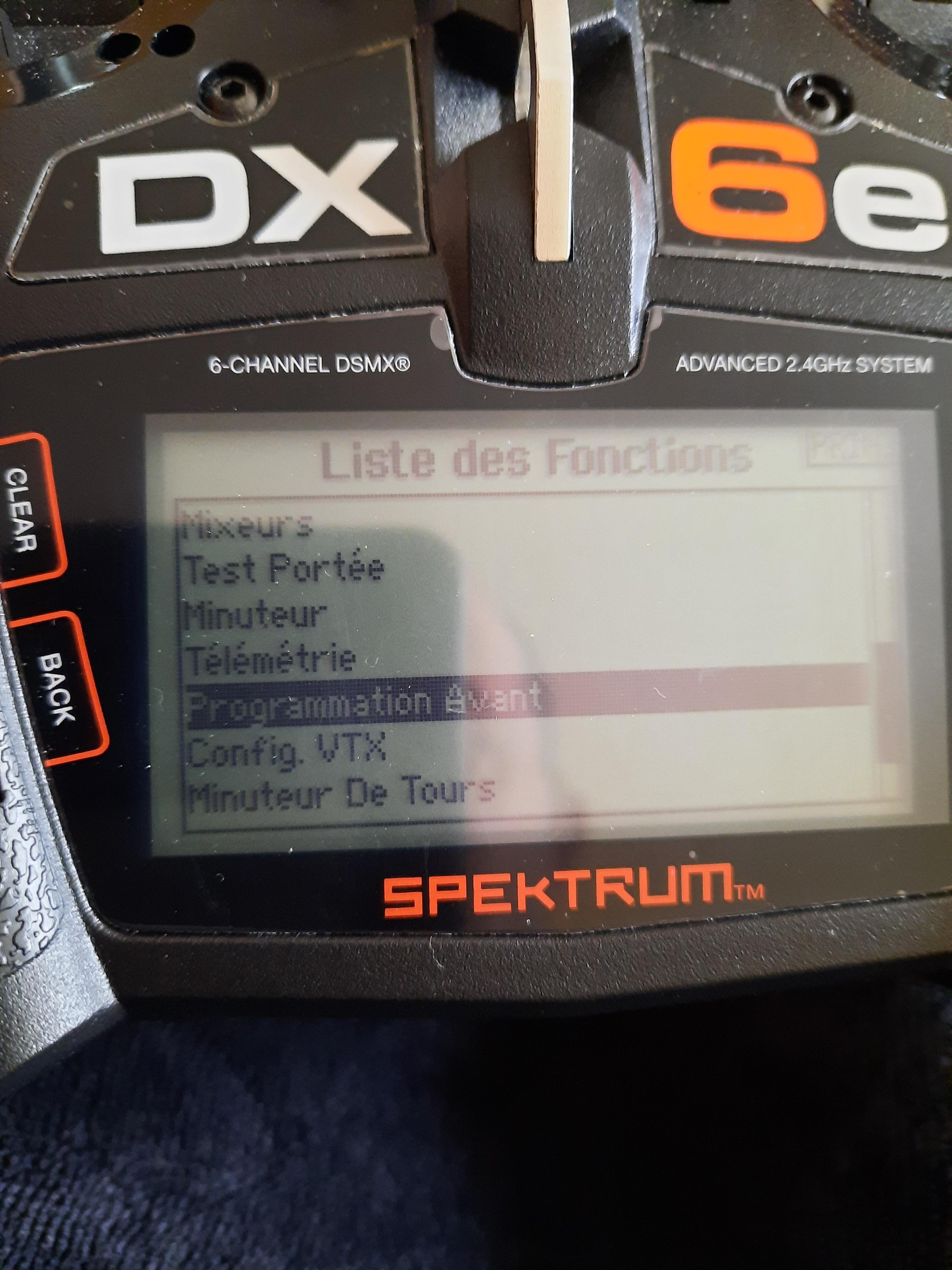

Comme dit précédemment , si le récepteur AR636 est communiquant avec la radio , par le programme avancé qui se trouve après télémétrie , l'hélicoptère appairé sans ses hélices,on doit avoir les écrans comme mes petites photos ( allumer) voulant dire activé .
Pour les deux autres modes de vol,il faut juste déplacer l'inter B .
Didier.
Je n'y arrive pas, je ne peux afficher ce mode Safe .

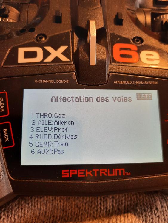

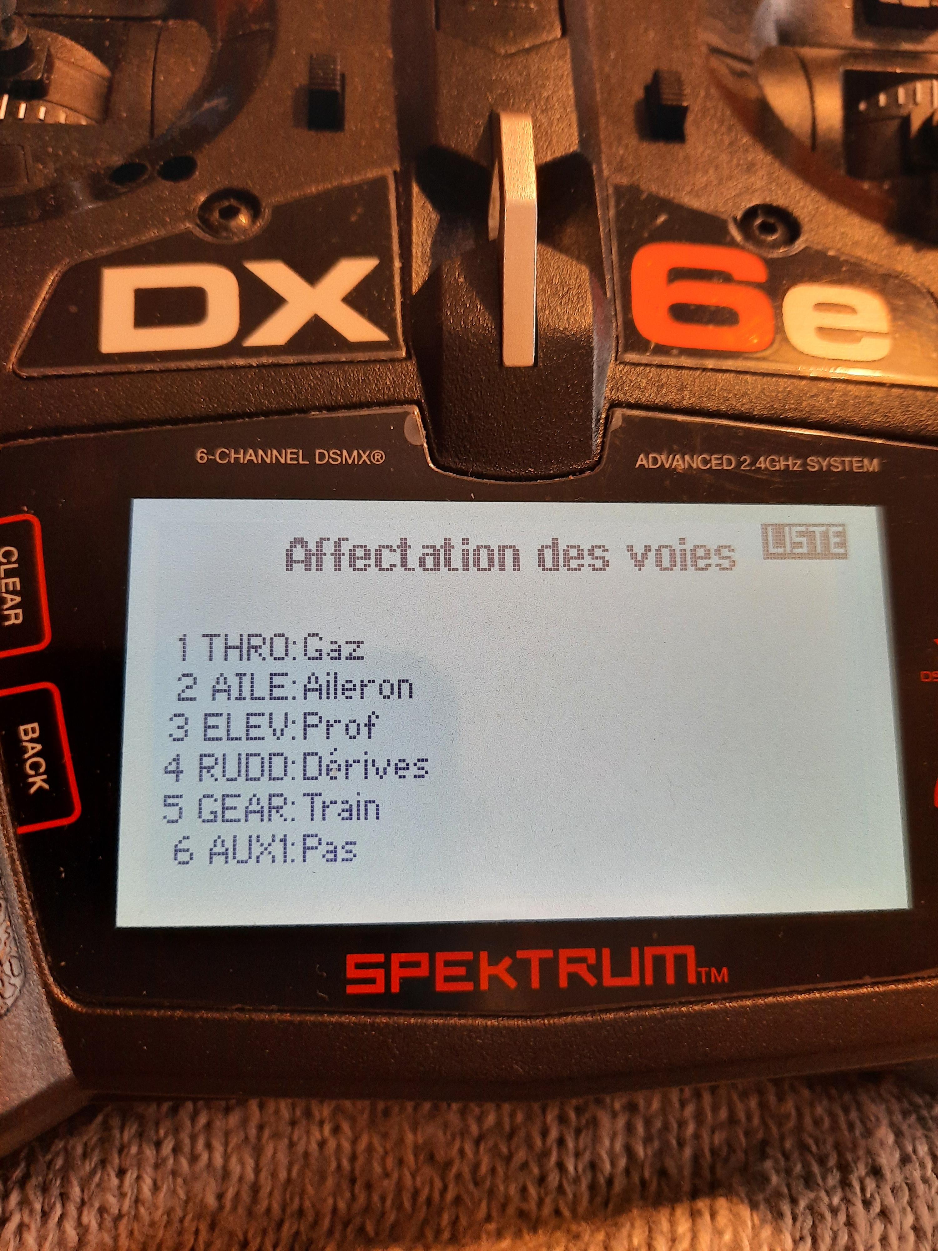

Est-ce que pour l'assignation des voies, la voie 5 (Gear/Train) est bien sur "F-Mode" ?
Parce que sur le v2, ce n'est plus l'inter B qu'il faut mettre mais F-Mode
Sachant que dans tous les cas, pour le mode de vol, c'est bien l'inter B qui reste assigné
  • 0

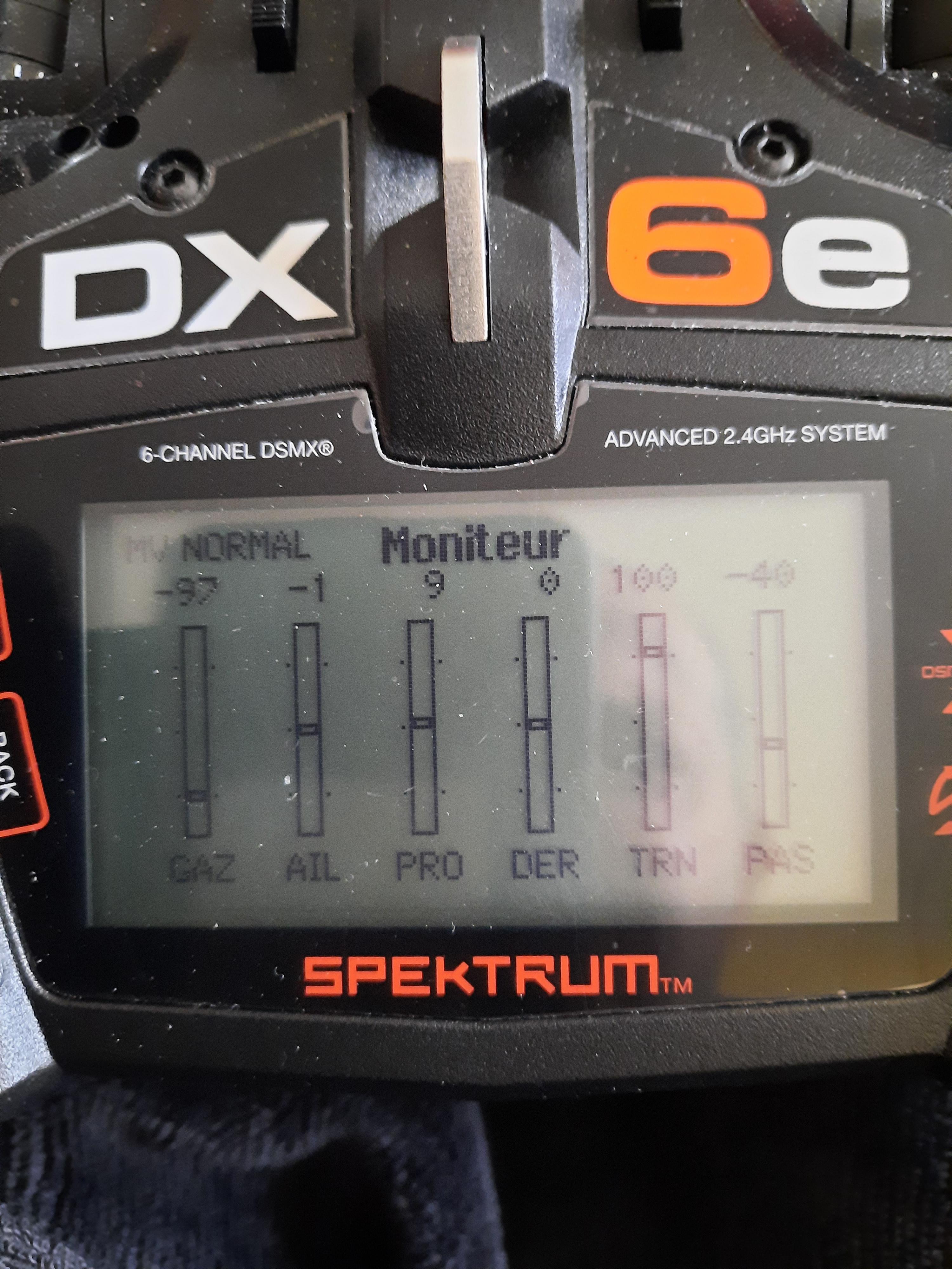

Salut !
Dans Source des voies ,la voie 5 Train , c'est pas D , c'est M.V.
A ton réglage Mix 1,Offset c'est pas 0% mais 100%
Ce que je trouve bizarre c'est que sur ta photo Moniteur,la valeur à TRN est à-50 en Mode de vol normal alors que tu as programmé D en Source des voies .
Aussi,le mode stabilité ne veut pas dire que la machine va rester sur place,c'est juste que le plateau cyclique reviendra à l'horizontale quand on relâche la manette de cyclique d'où l'intérêt d'avoir un hélicoptère bien calibré ( Evidemment valable pour les vols )
J'oubliais,l'AR636 n'est pas communicant donc pas de programme avancé .
Didier.
Modifié par J.Cash

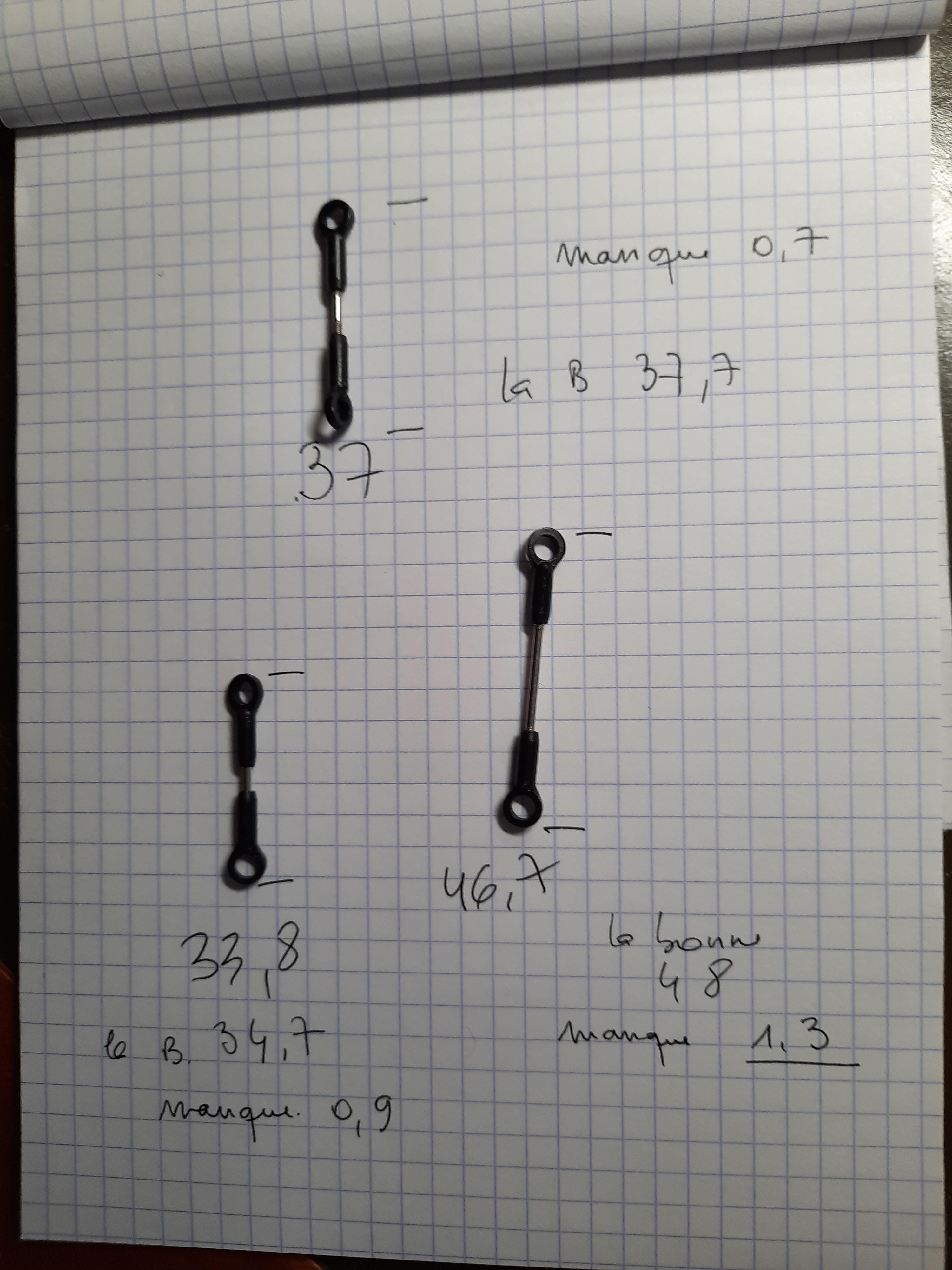

Il faut faire la mesure avec la pale toujours devant
Donc, celle de derrière il faut la tourner vers l'avant et faire la mesure
Est-ce que tu es bien en mode de paramétrage des neutres lorsque tu fais ces mesures ?
Longueur des tiges de commande du plateau cyclique
Connaitre la longueur des tiges d’origine par le fabricant est indispensable pour régler ensuite le plateau cyclique conformément aux réglages du fabricant
Vue de face, nez de l’hélicoptère vers l’avant :
ð  Tiges (entre chapes) milieu 7,1mm, gauche 4,7mm et droite 18 mm
ð  Tringlerie complète (avec chapes) milieu 37,7 mm, gauche 34,7mm et droite 48 mm

En restant dans le mode de paramétrage des servos, Je dirai
Soit allonger/raccourcir la tringle qui va bien pour descendre à zéro (mécanique)
Soit ajuster le bras du servo qui va bien pour descendre à zéro (électronique)
Je viens de mesurer sur mon 230S Smart, j'ai 47,14 à droite, 33,47 à gauche et 35,36 mm devant
C'est proche des données du fabricant mais on voit bien que ça a été ajusté quand même...

Salut !
Bon moi j'ai dit une grosse bêtise ....Je m'excuse .....
En disant qu'il fallait mettre dans "Source des voies" voie 5 Train : M.V.
C'est PAS BON !
Que ce soit sur un V1 ou V2 , il faut mettre B
Dans le logiciel V1 ou V2,la "stabilité" est d'office en mode de vol normale.

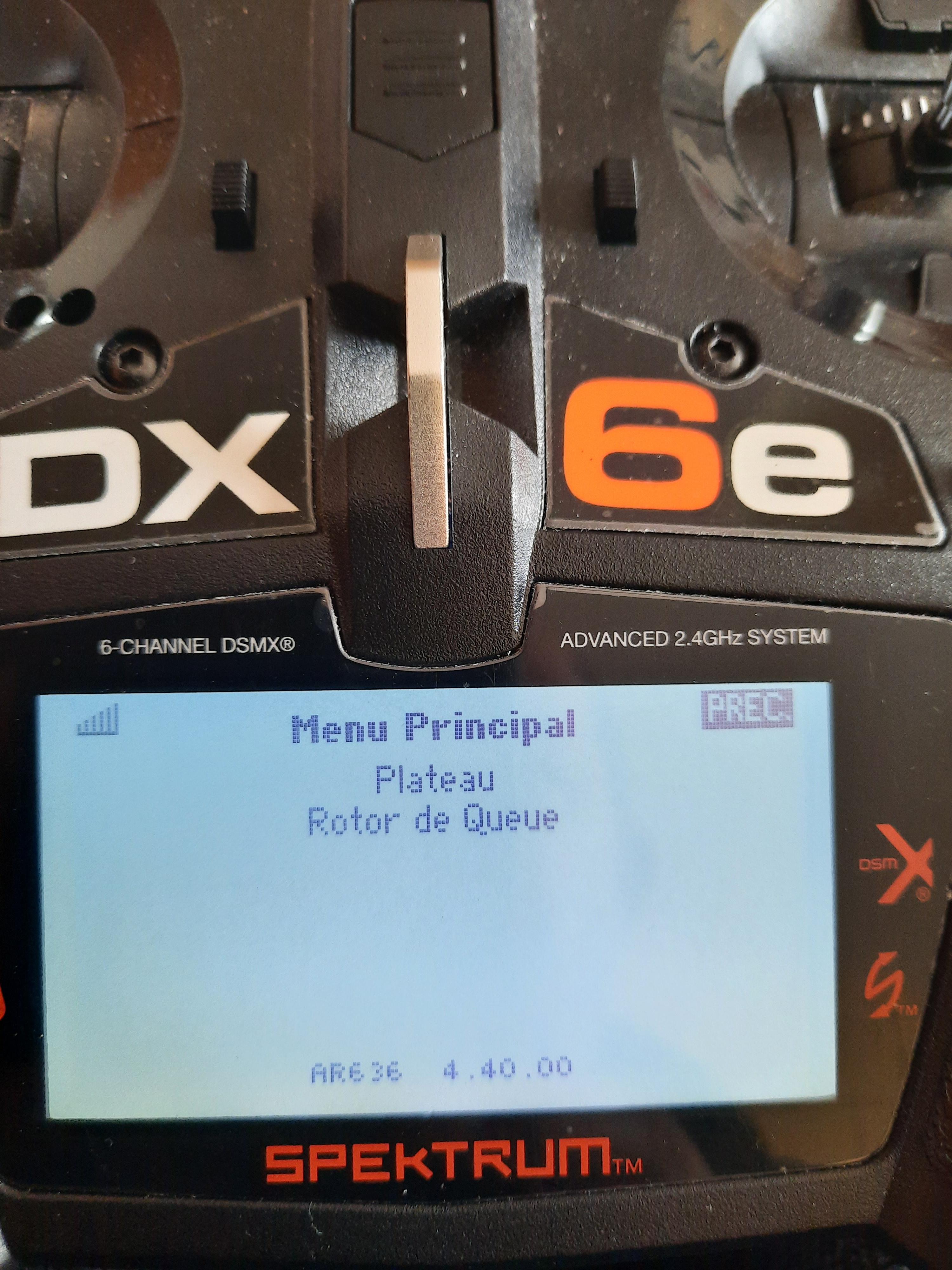

J'ai sorti le recepteur,  binde et ça marche ...et sur la radio j'ai ça et un 2 ème click menu principal,  rien de plus ...
Et en bougeant le récepteur le cyclique bouge de la même façon sur les 3 positions de B,
Avis ?

Forward Programming (Programmation Avant/Aval)
Fonction disponible sur les émetteurs et récepteurs Spektrum récents
Si tu as mis à jour les deux et que tu n'as pas le mode de vol dans le menu c'est que ton matériel ne le supporte pas, mais je peux me tromper. A voir les autres réponses pour confirmer ou infirmer
Il me semble que lorsque tu es en mode stabilité et que tu bouges l'hélicoptère, les servos reviennent doucement au neutre pour compenser
Quand ce n'est pas en mode stabilité les servos restent à leur position initiale plus longtemps quand tu bouges l'hélico
