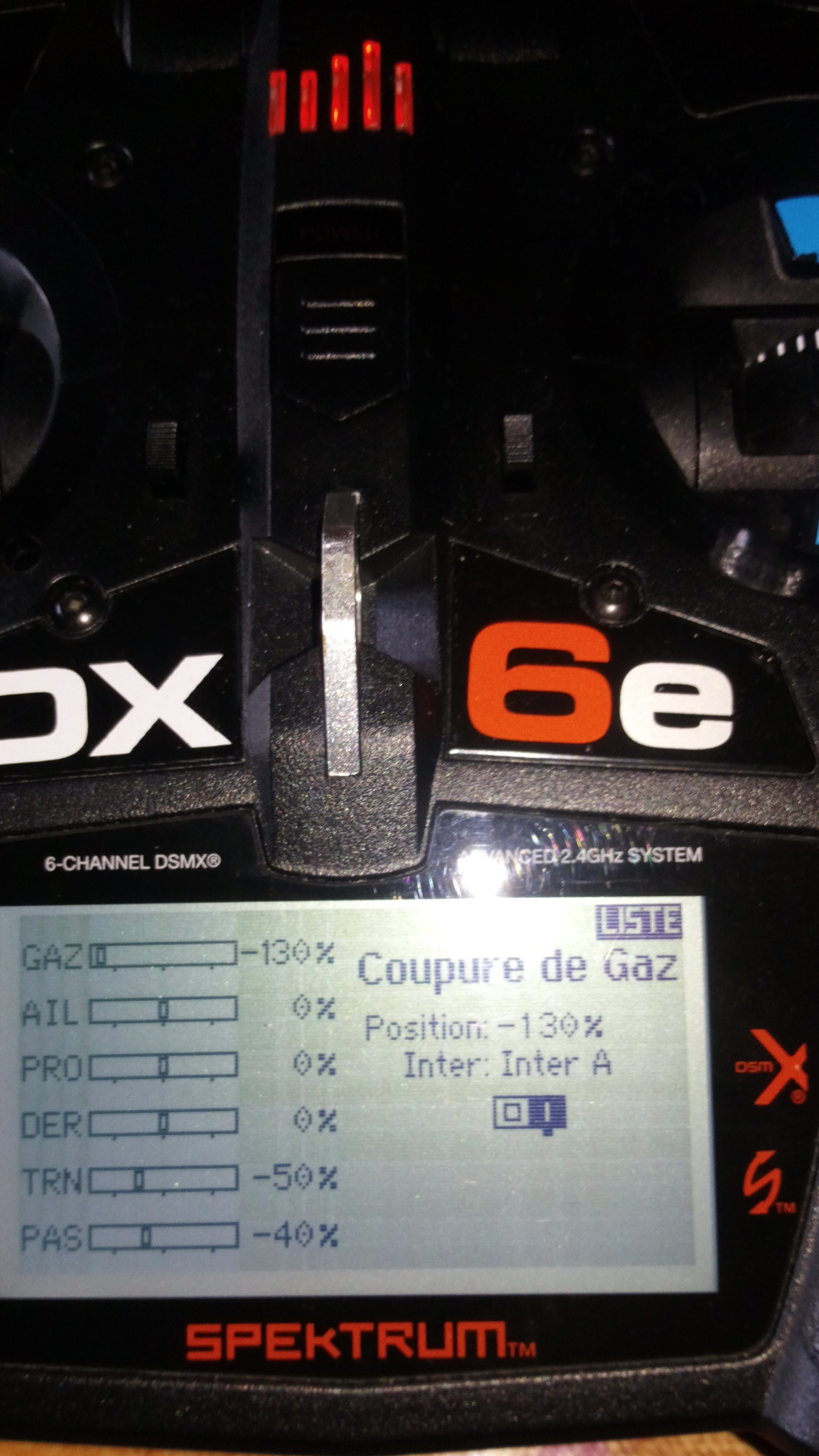

Voilà,as-tu programmé la coupure-moteur ?
Oui,ça peu être programmé sur l'inter que tu veux ,perso,c'est A,évidemment le plus facile pour mes petits doigts .....
Quand tu es en "Programme Avant" Si l'inter n'est pas sur 1 (coupure activée donc) le RX est verrouillé pour envoyer l'info à l'ESC malgré les fils des moteurs débranchés ....

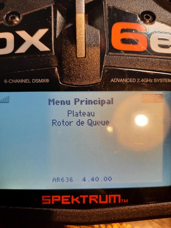

Les paramètres sur les photos sont corrects.Quelle est la version d'origine que tu avais avant et celle qui a maintenant dans le RX ?
Il se peut que le logiciel ne communique pas avec le TX , je ne sais pas. (déjà dit dans un autre post) C'est capricieux ces choses la.....
Le RX du Blade Smart est encore différent,lui est communiquant.
Oui il faut rebinder après cette étape.

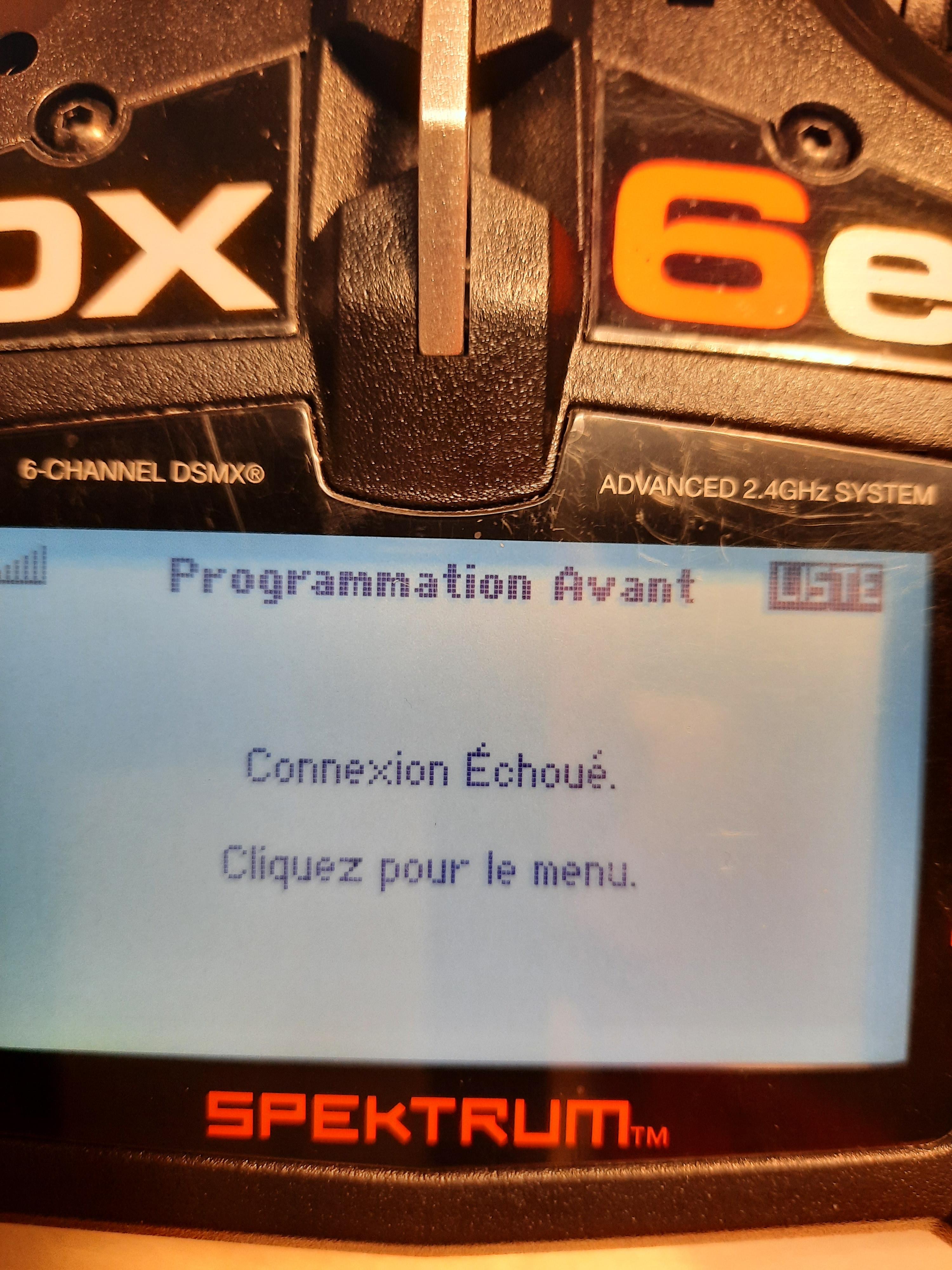

La coupure moteur , activé avec inter A
Et dans program avant , connexion puis échoué...
Voir photos.

Le fait que "programme avant" échoue, ce n'est pas un problème pour le vol de l'hélicoptere.Il faudrait juste savoir si cette fonction marche avec un AR636 et sa version installée.
Déjà dit : Version stock d'un AR 636 c'est v4.36 (Blade V1) AR 636A c'est v4.40(Blade V2)

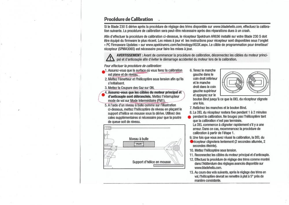

Hé bien,je dirais de faire un "calibrage"?.
Donc,de tout remettre les trims à 0,"calibrage",d'aller voir aussi dans le programme de la radio faire un calibrage des sticks.
Pour ce qui est de "programme avant"en effet,il manque la ligne SAFE . C'est peut-être normal vu que ce n'est pas un Blade Smart.
J'attends une réponse de chez HH.
Je joints la page sur le Calibrage"au cas ou .Bien respecter tous les points évidemment.ET rebinder après aussi .

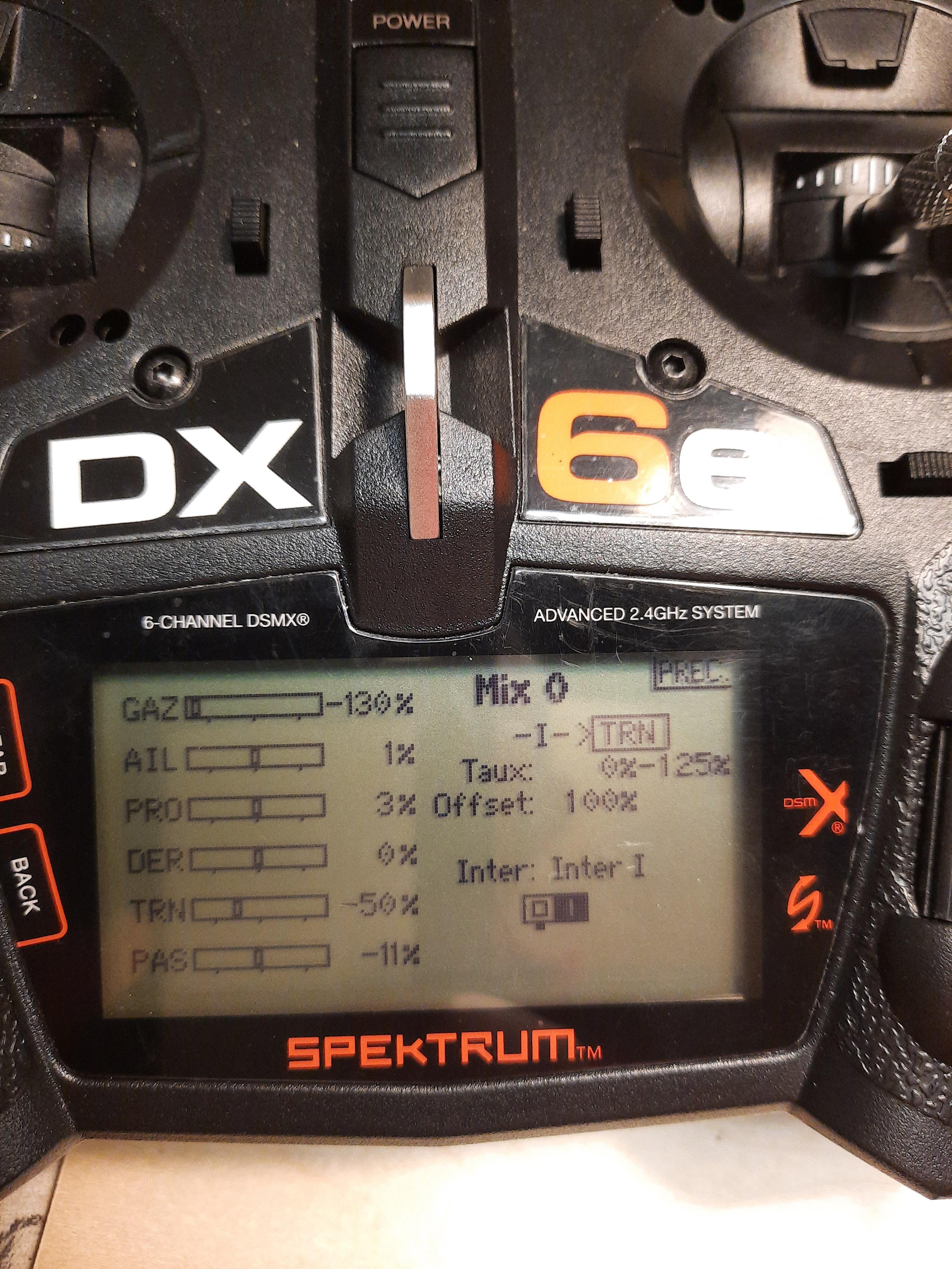

Sur l'assignation de mes voies j'ai
5 Gear (train) : B
6 Aux1: Inh
7 Aux2: I
C'est quoi ce que tu appelles MV pour la voie 5 ? Mode de vol (F-Mode) ?
Sur mon moniteur :
Quand mon inter B est en position 0 , le curseur assigné à TRN est à  100, quand je bascule l'inter en position 1 ,TRN passe à 0 et en position 2 ,il passe à -100 .
Une pression sur I (bind/panic mode) , je passe à +150
La logique semble bonne mais pas les valeurs TRN
Mais si j'ai bien compris je devrais mettre FMode et pas B dans l'assignation des voies pour la 5. C'est ce que tu as essayé de me dire ?
Edit1 : En mettant FMode sur le TRN j'ai bien -50/0/+50 sur le Switch B
