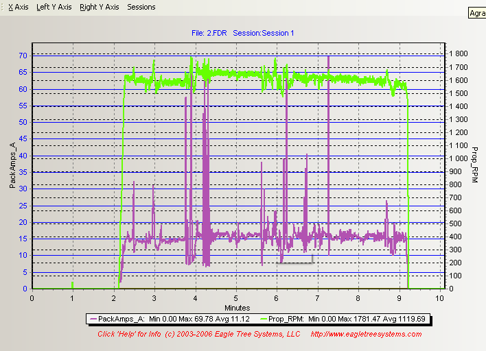

Déja j'ai enfin réussi à identifier mon moteur. C'est donc un 850KV nouvelle génération (Voir ce post)
Maintenant je cherche à m'assurer du nombre de tours rotor.
En effet sur CE CALCULATEUR je ne sais pas quoi mettre dans la case
"Spur (Main) Gear Teeth"
42 ou 61?
En dessous il dise : "For the Stock motor run a 23T pinion." donc la logique voudrait que l'on mette 61 dans "main gear" puisque avec un pignion de 23 on obtient 2100, se qui est raisonable.
Mais dans ce cas...pourquoi GAUI livre leur Hurricane avec un moteur 850Kv et un pingion 14T? (1200 tours dans ce cas, ce qui devient vraiment peu!)
Aussi je cherche à calculer mon gear ratio pour mon logiciel enreistreur de vol power systeme afin qu'il me calcul les RPM instantanés, sachant que j'ai un pignion moteur de 16T qui entraine une couronne de 42T qui elle meme entraine une couronne de 61T...Sa donne quoi en gear ratio sa? ?:1
Merci d'avance! ;)
PS: demain j'appel chronopost car la...en 8jours toujours pas atterie en france... merci CHRONOpost.
