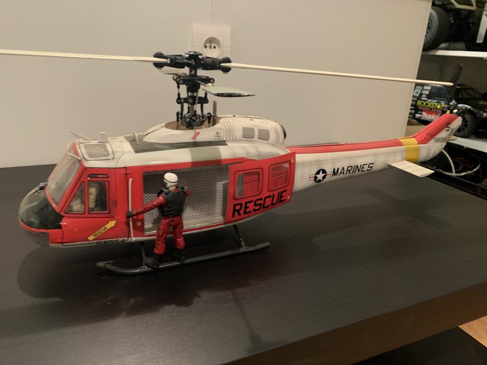

après quelques années de pose hélico , j ai repris l envie  et vous présente mes models , le premier   un bell uh lexan prévue à la base pour être installé sur un mini titan , avec quelques adaptation et modification esthétique le voici installé sur t rex 450 tout plastique

Elle a belle allure cette petite machine. Quelles sont ses "mensurations" (diamètre rotor, longueur, poids) Et tu voles avec quels équipements ? Juste un simple gyro ?Quelle autonomie ?
Et apparemment tu t'es entrainé à faire du vieillissement....?
L'as-tu déjà fait voler?
En tout cas, félicitations 👍.
Patrick
Le diamètre rotor est au alentour de 700 mm comme tous les Trex 450 , il pèse moins de 800 grammes , vole avec un gyro futaba gy 240 et lipo 3s 2300 l autonomie dépasse les 10
minutes en vol maquette , il a effectué de nombreux voles
sur ce fuselage hormis l ouverture des portes latéraux et aménagement interieure en depron  pour ne pas voir la mécanique je n ai pas fais grand chose ,
ce fuselage lexan prévue à la base pour le mini titan 450 était livré déjà peint , j ai juste passé un coup de vernis satiné
