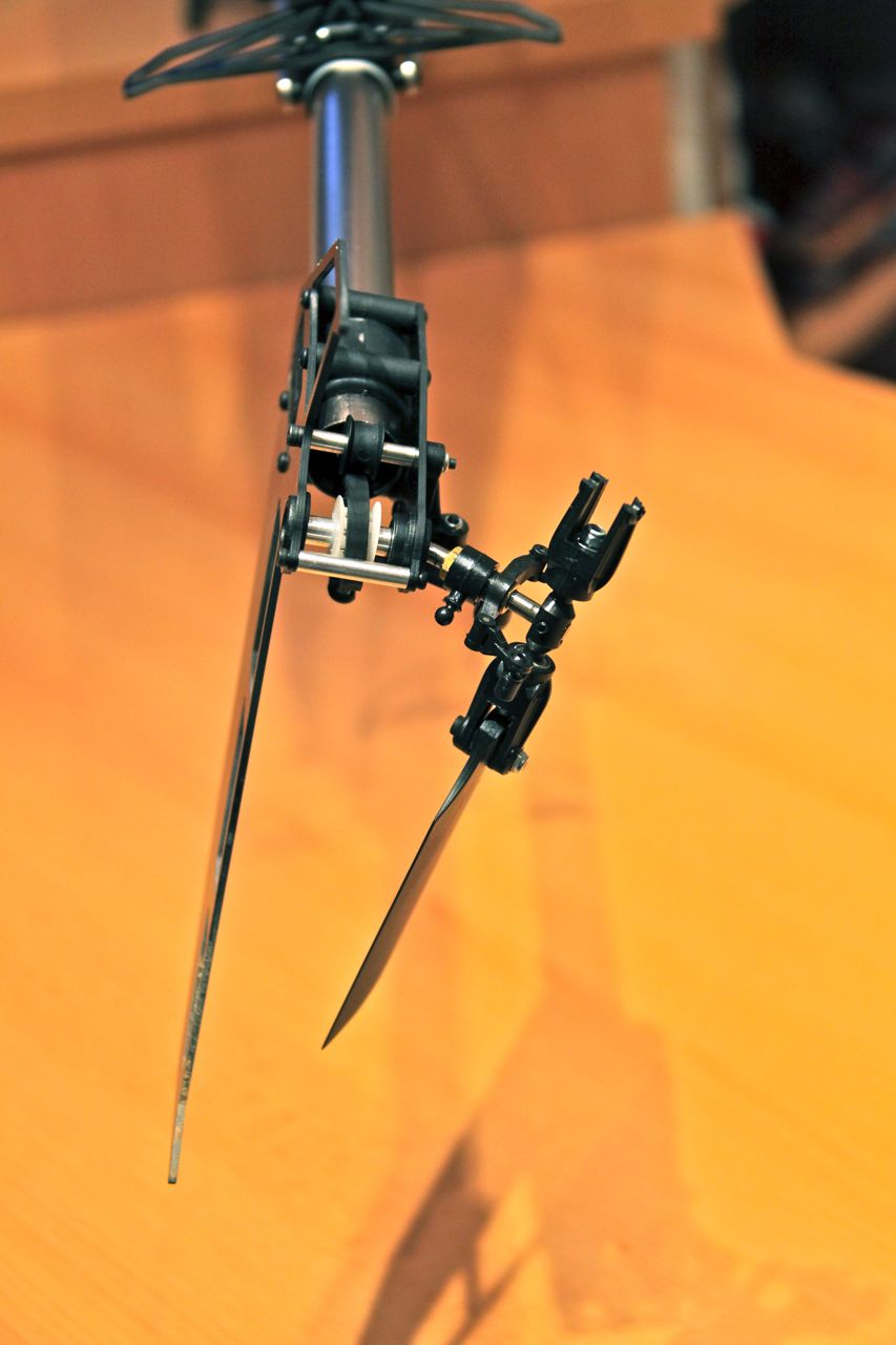

Lors du 3eme vol de réglage de la bébète, réglé tres mou, calme, a un tier des gaz, pour le mettre prochainement dans une maquette. Bref heureusement a plat lors du vol, le pied de pale de l anticouple me lache en vol !! Je coupe les gaz, autorot, tout vas bien. En regardant de plus pres il y avais des bulles d air dans le plastique ! J ai entendu la pale sifflée dans mes oreilles, et elle c est plantée dans la terre 60 mètres plus loin au milieu d autres modelistes !

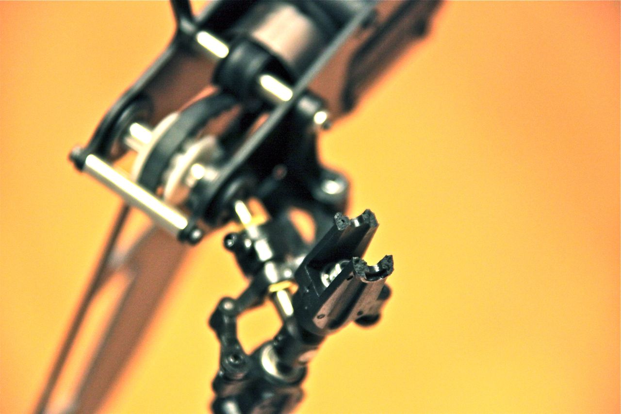

Résultat, tout l arriere est mort, axe voilé, pignon, meme les 2 coques en plastique tenus par des pions on laches...
Que dois je faire ? heureusement que l autorot c est bien passée, on m aurais dit que c etais arrive au sol...

mon radikal sera equipe de l'anticouple du trex 600n , j'ai vu sur RR des gars qui ont fait cela suite au meme probleme que toi .
comme l'anti couple tourne tres vite ( rapport de reduction oblige ) , je pense que les pieds de pales d'origine de l'anticouple ne sont pas assez costaud pour cette vitesse de rotation .
2 solutions , soit mettre des pieds de pales alu soit mettre des pales anti couple plus petite .
affaire a suivre .

Des fréquences vibratoires sont apparues dans le rotor anti-couple à régime élevé causées par le "pitch plate".
Cette pièce modifiée en conséquence est désormais livrée dans les kits, et sera remplacée gratuitement aux acheteurs des premiers kits par les distributeurs respectifs.
Je suis également informé de la réception de pignon moteur 14D pour remplacement gratuit aux clients acheteurs de HD !
Comme spécifié dans le manuel du Radikal, toute réclamation doit être accompagnée du ticket N° série et facture d'achat.
Je vous engage à scanner ces documents et me fournir éventuellement en attaché des photos étayant votre description.
Soyez assuré que ce dossier sera remonté dans les règles à la direction de Century.
