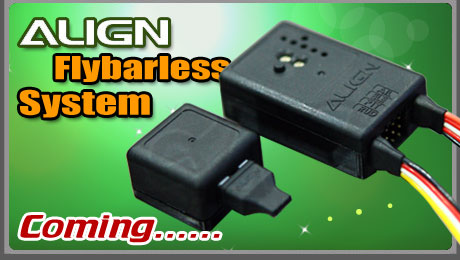

The ALIGN FlyBarLess Systeme coming soon..... :twisted::twisted::twisted::twisted:

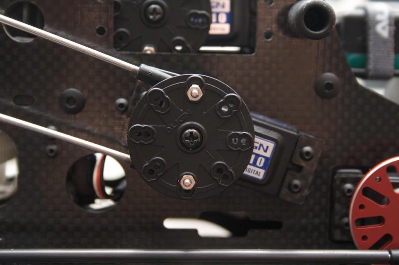

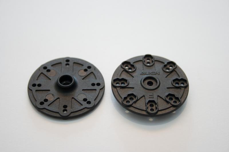

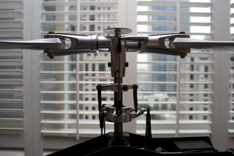

Le kit est livré avec une tête FBL, capteur, boîte de commande, roues servo spécial et un chouette "flybar« titulaire pour vérifier le terrain. Au moins vous avez un emploi pour l'flybars dans votre tiroir de pièces détachées ...
