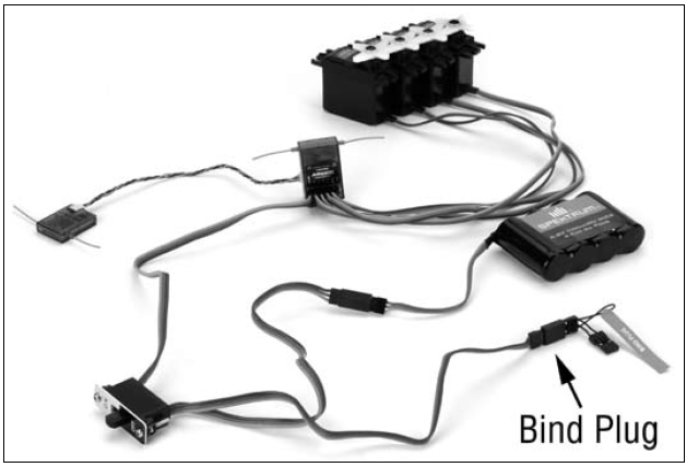

-tu met le cavalier de "binding" sur le recepteur (sur la prise alimentation ou sur le bouton marche/arret
-tu alimente le recepteur, il doit clignoter rapidement

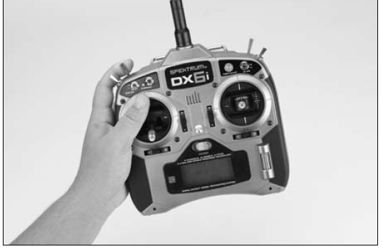

-Tu met les manches en position "fail-safe" (gaz au ralenti, manches au neutre)
-tu maintien le bouton "trainer" enclenché (vers toi)
-tu allume la radio
-Maintien le bouton "trainer" en position jusqu'a ce que les led arretent de flasher sur le recepteur.post-9337-1380088641,3974_thumb.jpg
-lache le bouton
-debranche le cavalier
