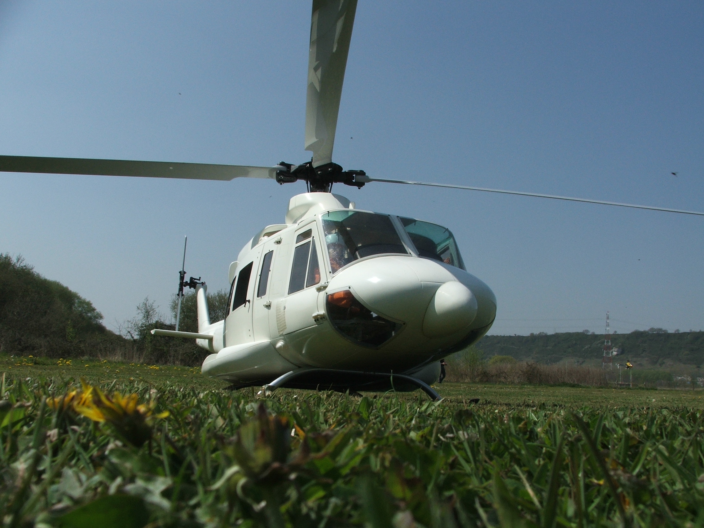

bonjour,
premier vol de mon bell pour vérifier le montage avant peinture et déco.
reste encore quelques réglages à faire sur sa stabilité et un petit souci avec la sensibilité de l'AC.
pas pris le portable pour modifier le Vstabi donc , a voir le prochain WE.
sinon le bruit est sympa.
a+
francois

bonsoir à tous et merci pour vos encouragements.
au sujet du vtabi , je trouve son comportement sécurisant mais je crois que je n'ai pas encore trouvé le réglage parfait.
beaucoup d'essais encore à faire pour le rendre doux , ex: AC trop nerveux, ....
sinon rien à voir avec une tête quadripales sans assistance comme sur mon EC 145.
a+
francois
P.S. si un d'entre vous a fait ce montage (quadri et Vtabi) je suis preneur d'infos.

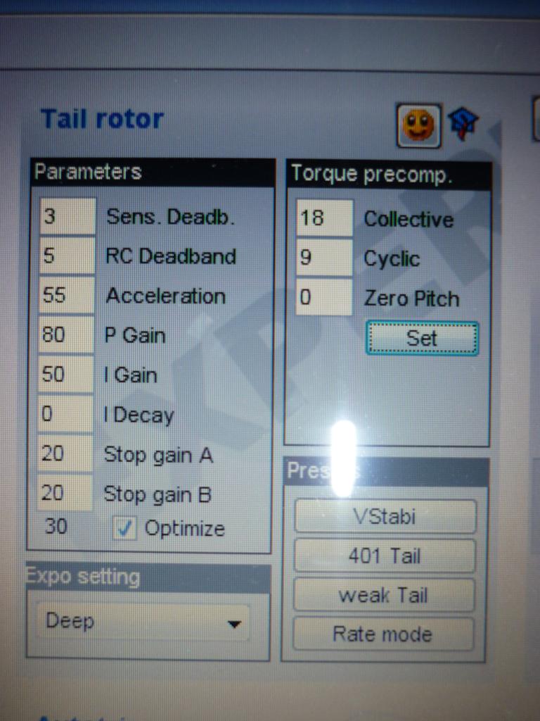

bonsoir francois
Félicitations pour ton projet.
j'ai rencontré un soucis similaire (l'ac) au debut de mes premiers vol avec mon ec145 gendarmerie electrique.
un effet de pompage aprés chaque sortis de virage, comme c'est visible sur le tien dans la video.
Il faut que dans le menu du gyro du vstabi tu décoches la "compensation torque" et si le soucis est le meme que le mien, tu va trouver du changement.
il ne faut pas oublier que le vstabi comme tout les systemes de flybarless est normalement prévus pour des vols 3d avec un regime rotor conséquent. Le soucis c'est que nous n'utilisons pas ce niveau de correction en vol maquette et que nortre regime rotor est bien plus faible.
J'espère t'avoir aidé un petit peu.

bonjour Stéphane,
merci de ton conseil : donc je vais dans le sous menu "tail rotor" et la je decoche Vstabi et je met rate mode ? .

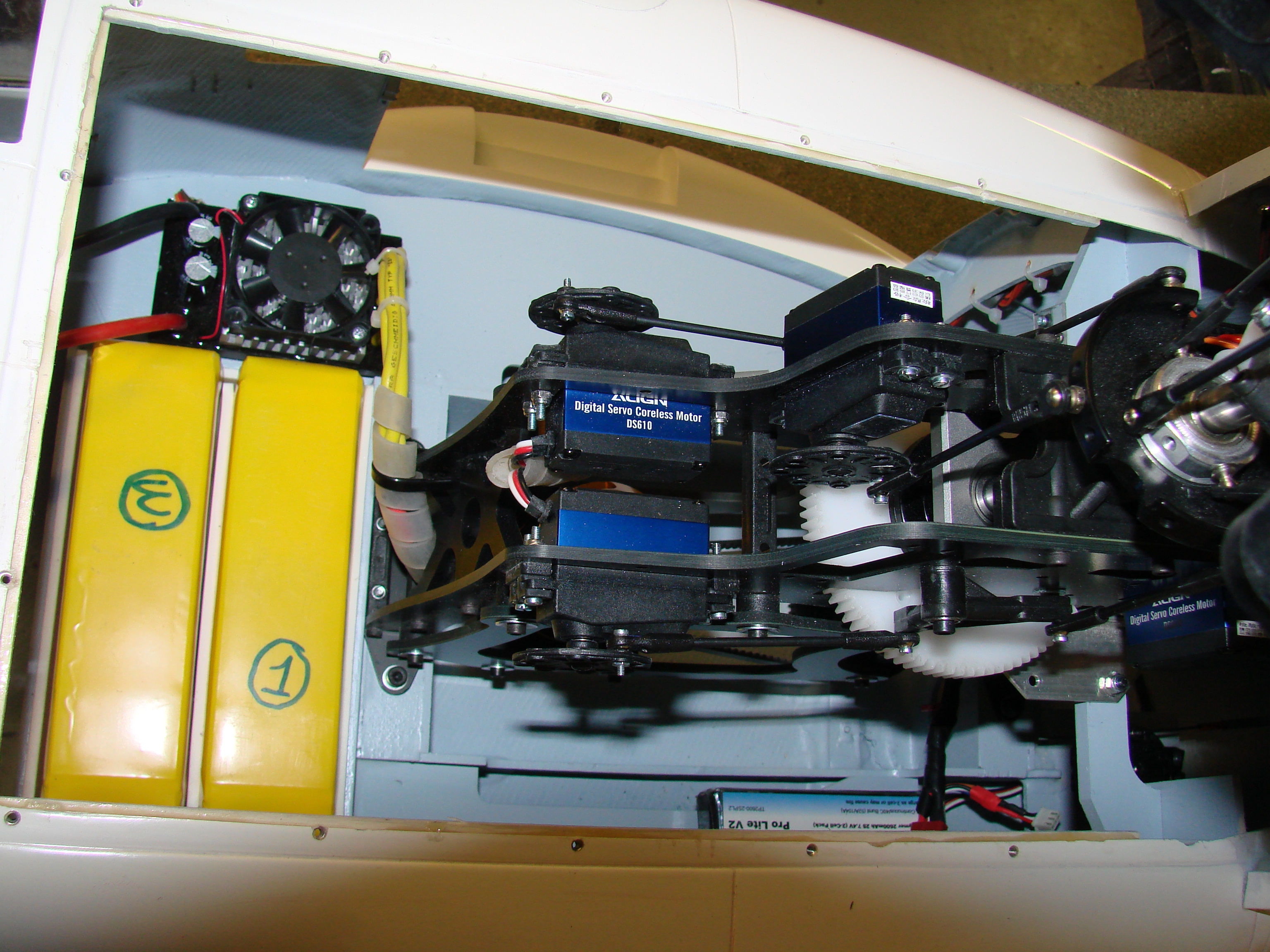

sinon pour la conso j'ai fait 8mn et il restait 27% dans les lipos
merci helipapy , pour le poids je suis à 8,1 kg. reste juste la peinture à faire.

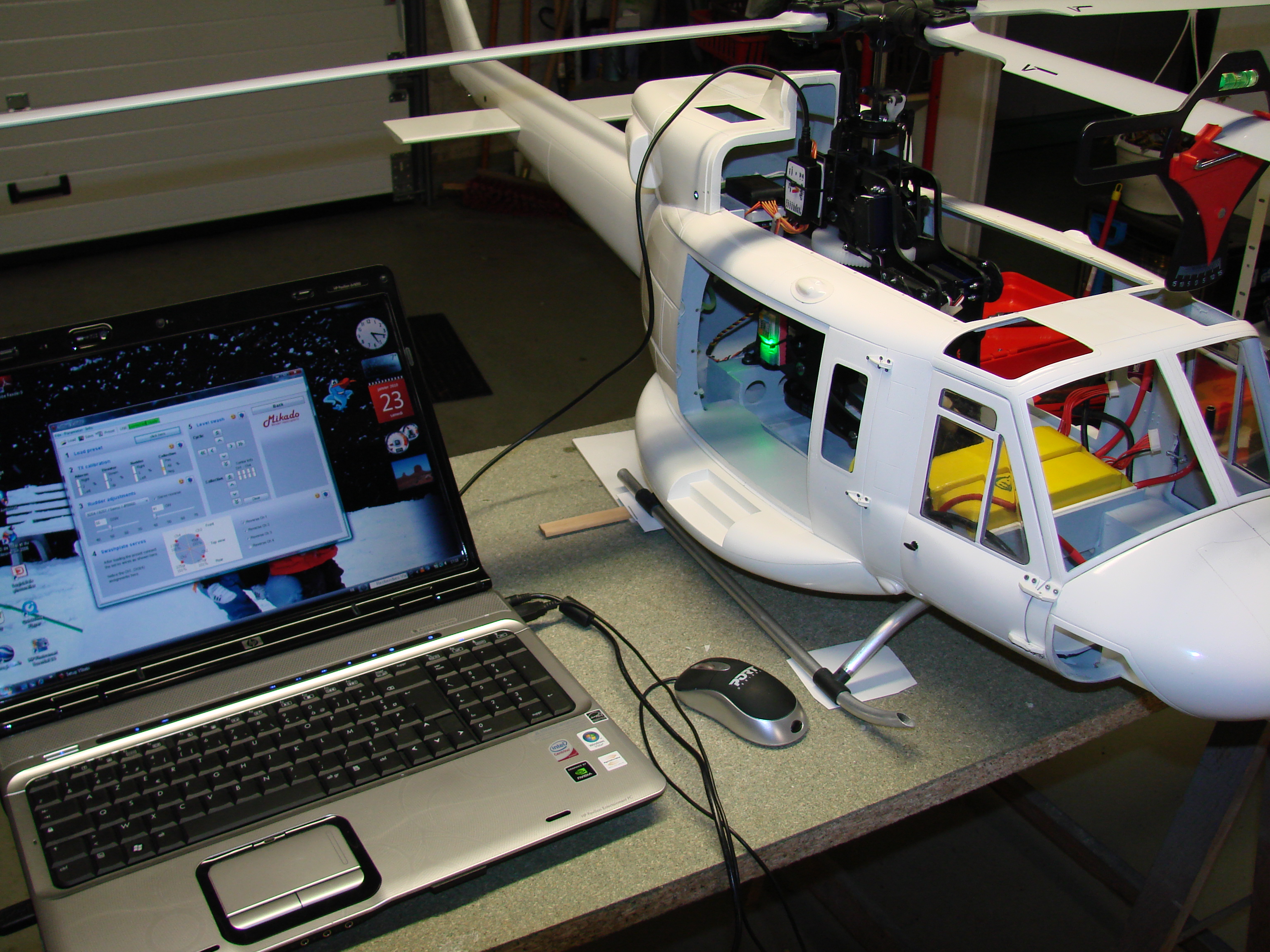

bonsoir Stéphane ,
voilà le tableau de mon stabi : que faut il faire pour décocher la compensation torque ?
