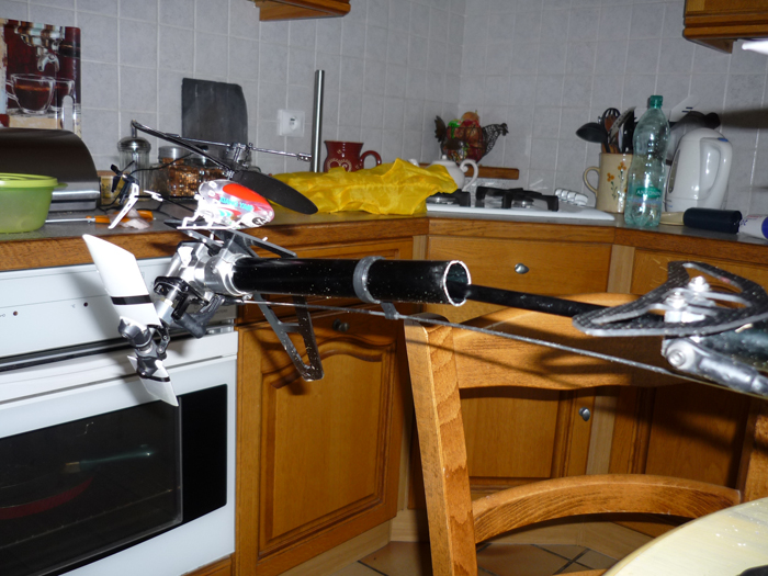

Ma bague en alu de support de stab (Align) était usée (elle s'était déserrée une fois et les vibrations metal/metal lui avaient donné un aspect rugueux )
J'avais donc changé le tube.. mais pas la bague.. ca a tenu 15 vols :mrgreen: En plus il faut prendre en compte le fait qu'en FBL les contraintes sur le tube/haubans sont bien plus importantes, bref.. vive les bagues quick :D
Mais la après avoir intégralement détruit un Vibe pour la même raison, et eu un deuxième avertissement avec le 700, je crois que j'ai compris la leçon :mrgreen:
Oui en effet :
- plus de puissance
- des stops très très secs si les gains sont élevés, que ce soit a l'AC, mais également aux cycliques
Sur le 700N FBL, en 3D, en 20 vols les embouts des haubans se décollent et prennent du jeu.. un petit coup d'epoxy et un bon rigidificateur de haubans et c'est oublié :)
