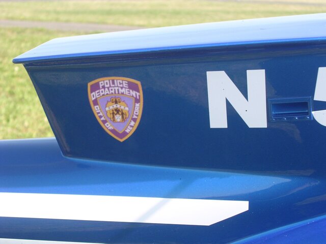

bonjour,ma petite technique a moi:
autocollants transparent de chez micro application ,imprimer motif ,temps de sechage 1/2 heure ,ensuite 2 solutions
1 vernir la feuille a l'aide d'un aéro (vernis voiture) coller cette feuille sur un suport blanc, film blanc utilisé pour la déco des voitures en pub la sur epaisseur est faible ensuite decoupe autocollant
2 poser les autocollants sur le modele et vernir l'ensemble (je préfere)
exempl autocollants
bonne déco
lsh12500
